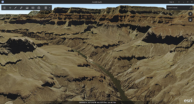

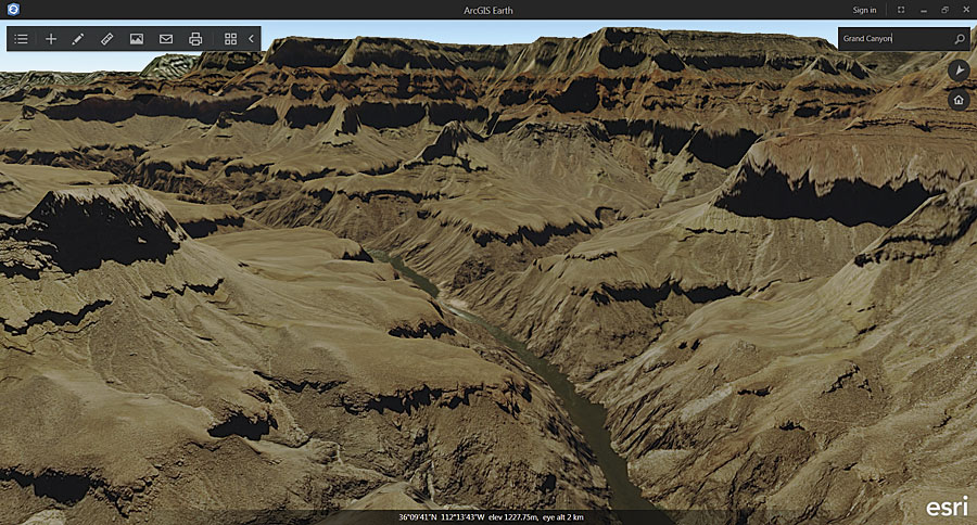

Imagen 1: 3D en Arc Earth
Como sabes existen diferentes herramientas para la visualización 3D dentro de un SIG o en plataformas auxiliares, lo más populares ArcScene extensión de ArcGis, Qgis2threejs pluging de qGis o la vista 3D de Google Earth / Google maps. Por último, las nuevas herramientas de análisis LiDAR en Global Mapper, ArcGis, Qt Reader, etc.

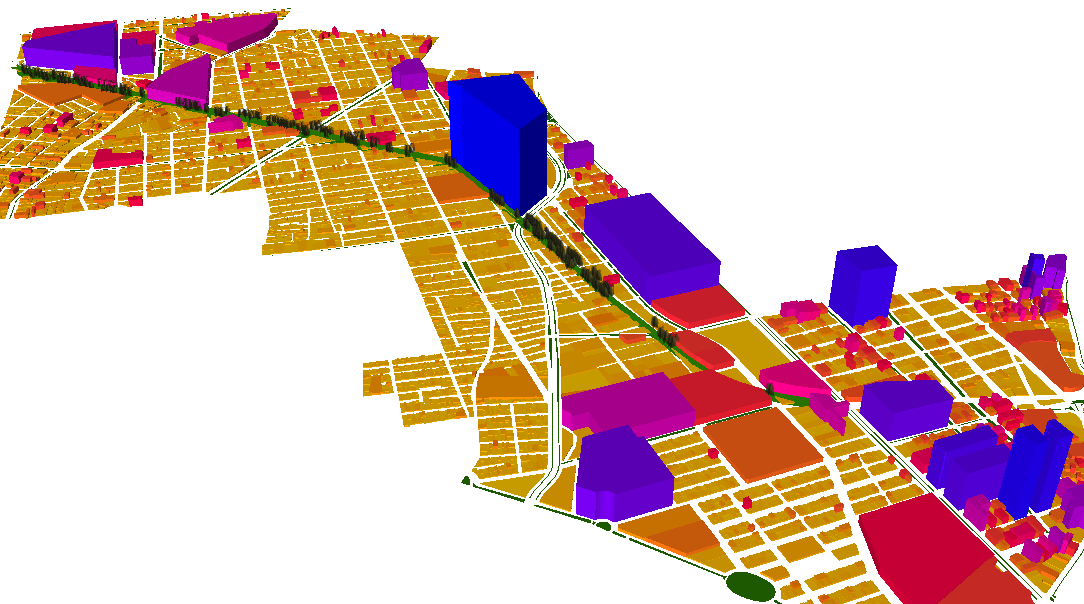

Imagen 2: 3D dentro de ArcScene de una capa vectorial catastral
ArcGis tiene su herramienta 3D dentro de ArcScene bastante desarrollada, años de inversión e investigación ha derivado en herramientas robustas y atractivas al usuario. En esta plataforma podrás visualizar tus archivos raster en 3D sin necesidad de crear modelos de elevación digitales (TIN ), podrás determinar pendientes, orientación de la pendiente, modelación de catastro por niveles de construcción, cortes transversales de terreno, filtrado por tipo de clasificación de puntos (Lidar) Etc.
A su vez, hace ya algunos meses fue lanzada una nueva plataforma gratuita llamada arcgis earth con funciones 3D parecidas a las de Google Earth, esta herramienta promete en cada actualización más y más nuevas funciones, pero debido a que se encuentra en etapa inicial no se evaluará.

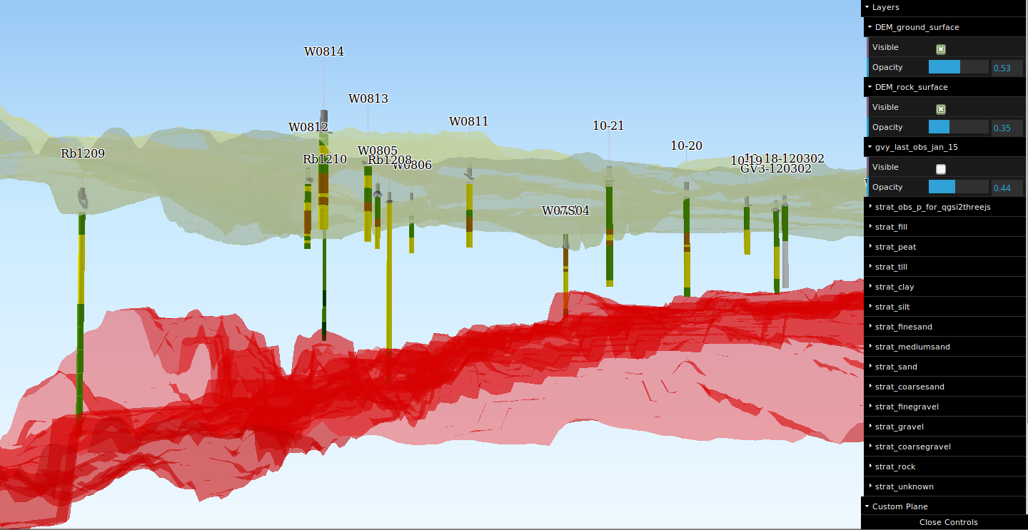

Imagen 3: 3D de la estratigrafía de un área de interés en​
Qgis cuenta con un potente 3D, si bien puede costarte un poco más entenderlo en realidad es mucho más fácil y eficaz ¿La razón? Este complemento te permite crear tus modelos de elevación, estratigrafía, Catastro, pendiente e índices de escabrosidad a partir de archivos rastes que después podrán ser visualizados en formato HTML, es decir podrás abrirlos en cualquier explorador de internet que tengas instalado en tu computador, sin importar si tiene o no un GIS instalado o inclusive si tu computador es un tanto lento. Cómo adicional a diferencia de ArcScene aquí podrás sobre poner tu WMS ( Base Map) para que tu modelo de elevación tenga una imagen satelital, terreno, luces, etc.
¿Cuáles son las ventajas y desventajas del uso de QGIS? Gran base de usuarios, 64 bits de fondo de geoprocesamiento, plugins que se adaptan a tus necesidades 3D, puedes comparar dos modelos de elevación o raster a partir de su información por pixel, cartografía de calidad, se cree ampliamente como mejor opción de código abierto, la deslumbrante belleza de opciones para la identificación de objetos, el software SIG libre.

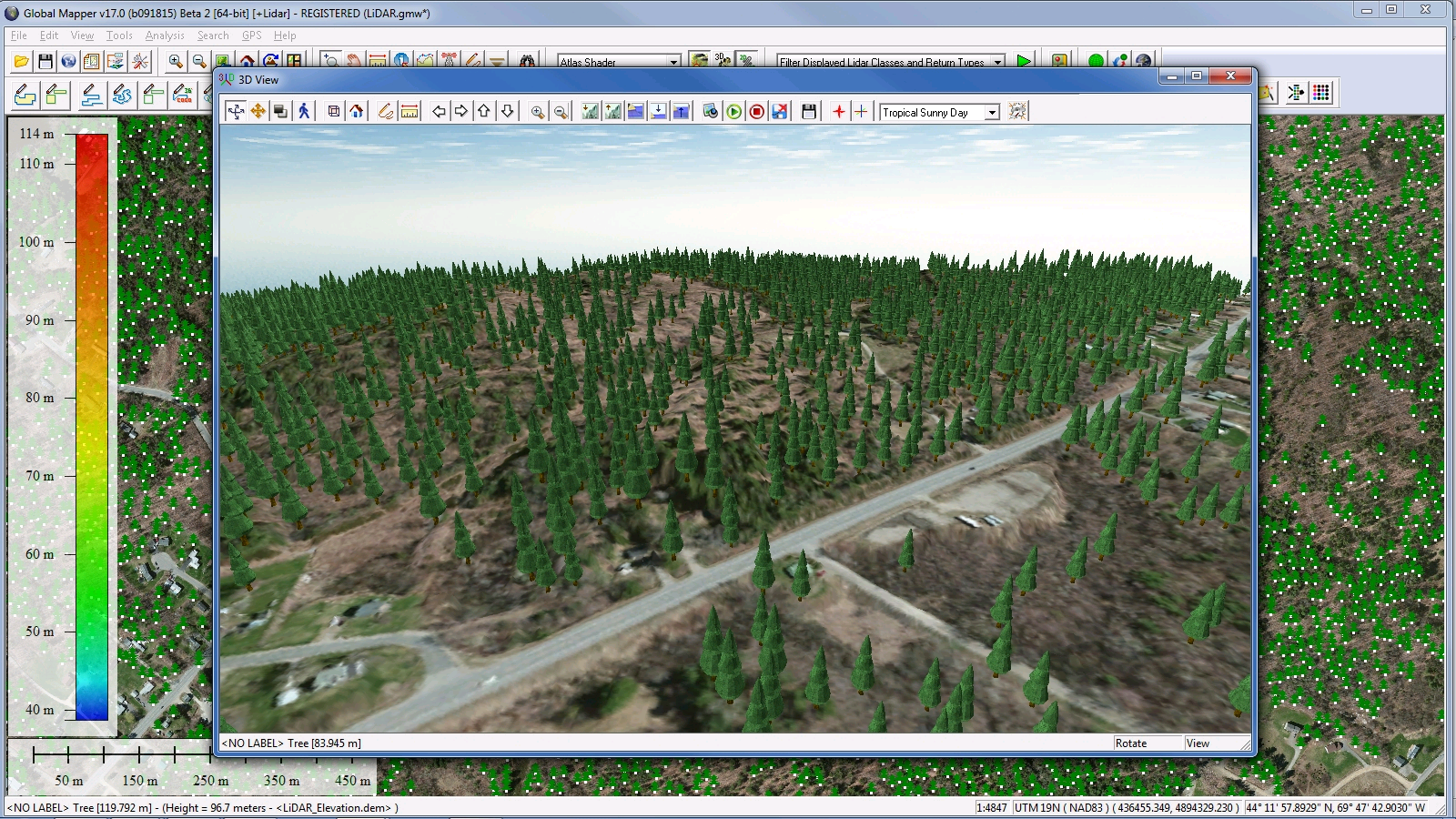

Imagen 4: 3D Modelación en Global Mapper V18
Global Mapper
Por excelencia el software 3D del usuario GIS, si bien el software vive un momento de conservación de usuarios mas no así de crecimiento, es por demás fácil, intuitivo, rápido, sencillo.. Si tu idea es trabajar con 3D sin necesidad de ser experto o tener conocimientos en el Tema debes usar este software, podrás realizar análisis de terreno prácticamente de cualquier tema básico, cortes transversales de terreno mucho más completos que cualquier otro software en esta lista, análisis LiDAR, visualización 3D a un botón de distancia, simular crecimiento del nivel del mar, entre otras cosas.
¿Cuáles son las ventajas y desventajas de trabajar con Global Mapper? Trabajar con la elevación, datos LiDAR, rentable, lee gran número de formatos, pobres simbolización y el diseño de impresión, el apoyo geodatabase.

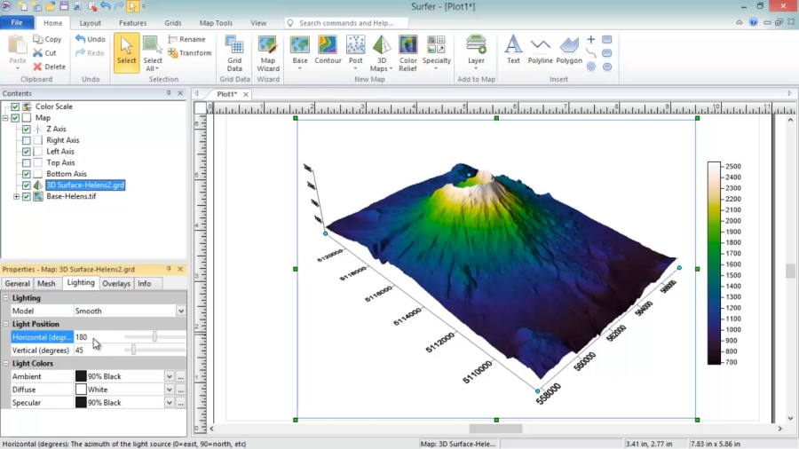

Imagen 5: 3D del terreno en Surfer GIS
Surfer GIS
Por otro lado, Surfer es un paquete de mapeo flexibles principalmente para la superficie 3D y cartografía para el contorno. Se interpola fácilmente sus datos XYZ en mapas funcionales a una velocidad vertiginosa.
¿Cuáles son las ventajas y desventajas de trabajar con sufer? Curva de aprendizaje corta, fácil de usar, manipular puntos XYZ, cartografía temática, asequible, versátil, se centra en la visualización de datos, mapeo único.

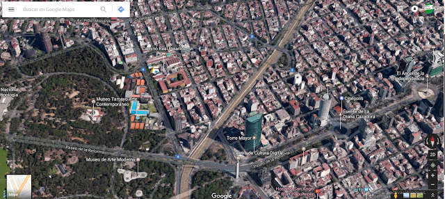

Imagen 6: 3D en Google Maps CDMX

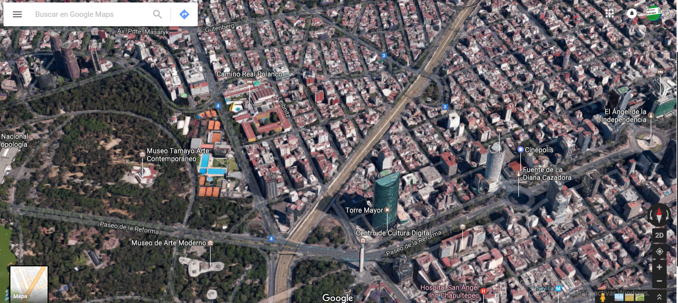

Google Earth / Google Maps / Arc Earth / Si buen no es un SIG es una de las herramientas ocupadas en la visualización de datos, tiene gran ventaja sobre los otros ya que es por demás fácil de usar y la mayoría estamos familiarizados con su uso. Su desventaja es que depende en muchos de los casos de un SIG para poder funcionar como una herramienta más allá de una simple visualización de edificios y casas.

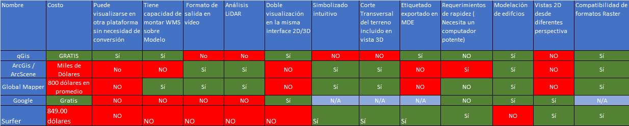

Gráfico 1: Evaluación de diferentes aspectos 3D de softwares GIS
Si observamos los aciertos y desventajas de cada una de las plataformas, veremos como cada una tiene aspectos rescatables que tal vez la otra no la tenga, en general Global Mapper mantiene la delantera en 3D, diferentes fortalezas, la más notoria es la facilidad de aprendizaje y la gran cantidad de archivos rasters (extensiones) que puede reconocer, adjunto a la gran cantidad de herramientas exclusivas 3D y el costo bastante accesible a un usuario promedio, la opción de montar WMS sobre los modelos sin duda es importante al querer presentar tu información en formato de tercera dimensión.

Gráfico 1: Evaluación de Softwares GIS en herramientas 3
