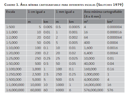

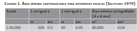

El principio del لrea mيnima cartografiable permite lograr coherencia en la representaciَn espacial y eficiencia en la lectura y utilidad del mapa en formato impreso. Este principio indica que, a partir de determinada لrea espacial, los polيgonos y sus correspondientes contenidos deben ser generalizados; de lo contrario, dificultarيan la distinciَn por parte del usuario cuando se lea en formato analَgico (Salitchev 1979). El cuadro 1 ofrece las لreas mيnimas cartografiables (columnas 6 y 7) para diferentes escalas de levantamiento. Estas لreas deberلn ser tomadas en cuenta para definir la composiciَn de las unidades superiores, inferiores y bلsicas del mapa. Las sugerencias de لrea mيnima deben ser consideradas como una guيa y no como un valor absoluto.

En México se ha usado de manera indistinta لrea mيnima cartografiable de 2 x 2 mm. a 6 x 6 mm. A nivel internacional, la mلs empleada es de 5 x 5 mm (Salitchev 1979), pero nuestra experiencia nos indica que 4 x 4 mm es un لrea mيnima que garantiza operatividad cartogrلfica y adecuada lectura del mapa. De todos modos, la complejidad del territorio a ser mapeado jugarل un papel importante en la selecciَn del لrea mيnima y sus umbrales.**CONABIO

Determinar el لrea mيnima cartografiable en ArcGis. Para ello tomaremos la referencia de Salitchev, 1979, en la cual deberلn considerar un لrea mيnima de 40,000 m2 en una escala de 1:50,000.

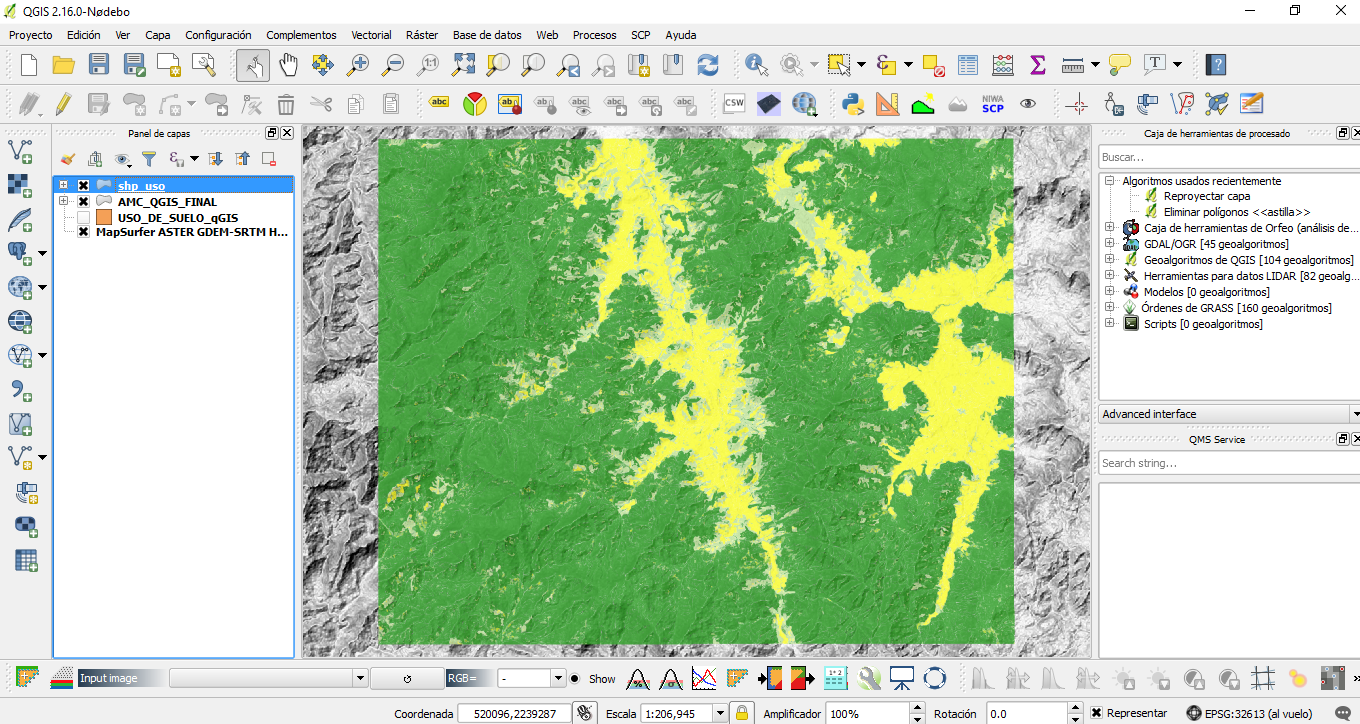

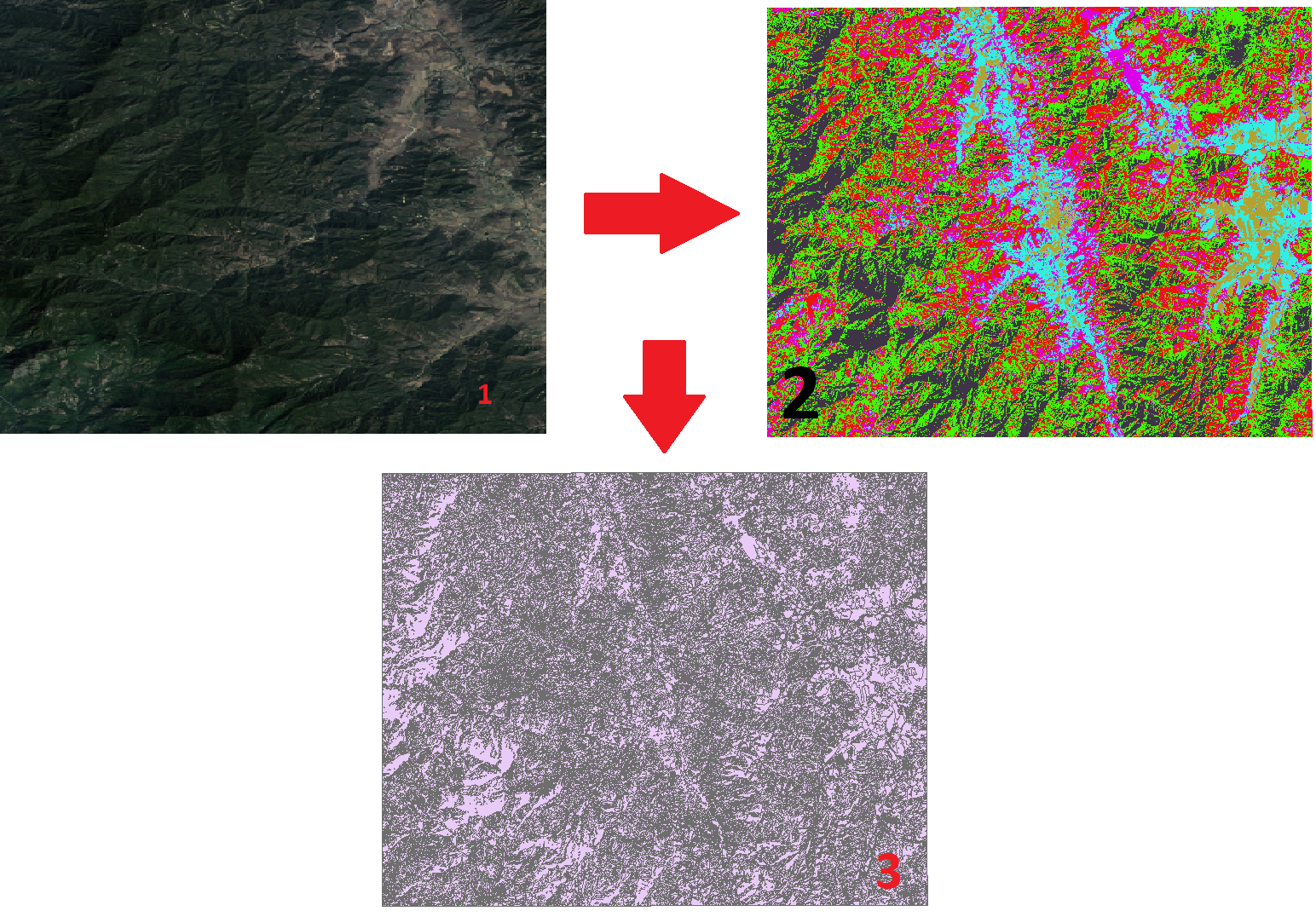

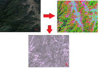

En una determinaciَn del uso de suelo, es comْn que obtengamos miles de polيgonos resultantes de la semejanza entre los pixeles de una escena y que muchos de ellos sean لreas muy pequeٌas. Para obtener el shp con el cual trabajaremos procesamos una imagen LANDSAT 8, la recortamos con el لrea exacta de una carta topogrلfica 1;50,000 y aplicamos una clasificaciَn no supervisada, por ْltimo convertimos el raster a SHP, generando asي miles de polيgonos (Imagen 1) a los cuales deberemos aplicarle el لrea mيnima cartografiable para asي eliminar los polيgonos que no sean representativos en una escala 1:50,000.

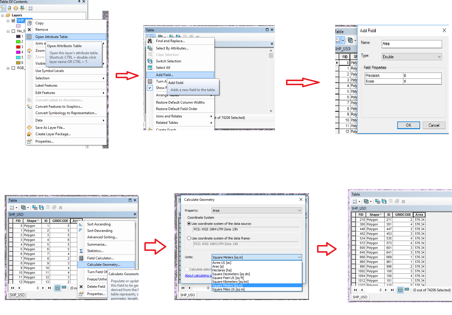

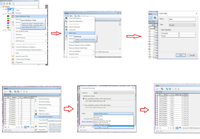

1.- Abrimos la tabla de atributos, haciendo click derecho sobre el titulo del SHP, después Add Field en dَnde indicaremos el nombre del atributo, Type como "doble" y precisiَn y escala dejamos en 0. Una vez creado este campo, daremos click derecho en el nombre del campo recien creado y le indicamos que deseamos "Calculate geometry", una vez en la nueva ventana sَlo deberemos indicar que queremos determinar un لrea, dejando la proyecciَn que ha detectado pro default y la unidad de medida, que serل m2.
<div class="MsoNormal" style="text-align: justify;"><span style="font-family: "arial" , sans-serif;">2.- El siguiente proceso consiste en seleccionar todos los polيgonos inferiores a los 40,000 m2 que se nos indica como AMC. Como se observa en la imagen 3, debes dirigirte a la pestaٌa selcction y desde ahي indicar que serل mediante atributos. En la ventana emergente le indicaremos que serل el valor لrea quien sea la variable a seleccionar. Le indicaremos que "ءrea<span style="font-size: 12pt; line-height: 150%;">"
