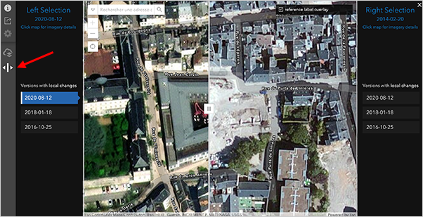

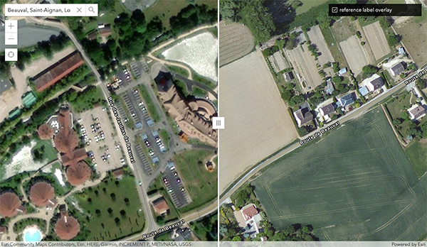

Utiliser le mode balayage
Le mode balayage (Swipe) vous permet d'utiliser un curseur horizontal pour afficher les images des archives Wayback, améliorant considérablement votre capacité à comparer sur une vaste zone et à sélectionner les images les mieux adaptées à vos besoins.
Pour spécifier les millésimes à afficher à gauche et à droite, il vous suffira de sélectionner les dates de part et d'autre de l'interface.

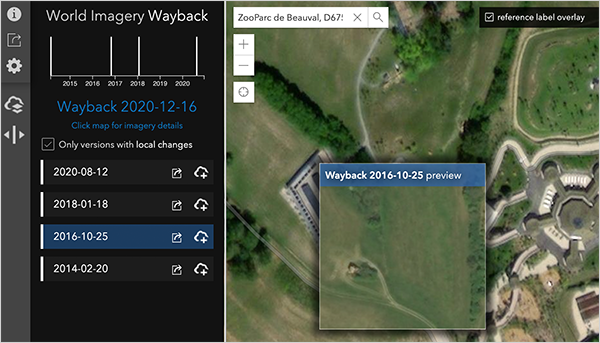

- Étape 3 - Examinez les images disponibles
Effectuez un panoramique et un zoom avant ou arrière vers l'emplacement et le niveau de détail souhaités, les résultats affichés dans l'application sont basés sur l'emplacement et l'échelle. La liste des couches montre tous les millésimes, ceux intégrant des changements pour la zone actuelle sont surlignés en blanc. En haut à gauche, une chronologie est visible, avec des dates pour les changements locaux mises en évidence. Cochez la case pour afficher uniquement les mises à jour avec des modifications locales.
- Étape 4 - Explorez et sélectionnez la ou les couches que vous souhaitez ajouter à votre carte
Survolez n'importe quel calque pour voir un aperçu sur la carte. Pour explorer les images en mode plein écran, vous utiliserez le mode balayage (voir un peu plus loin dans l'article).
Cliquez sur une couche pour l'afficher sur la carte, puis cliquez sur la carte pour afficher tous les détails.
Ajoutez des couches à la file d'attente de la carte en cliquant sur l'icône Ajouter.
