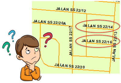

Haii semua… kali ni saya ingin kongsikan satu tips berkenaan text labeling. Kadangkala bila kita buat text labeling di atas map ni, timbul problem kalau text atribut tu terlalu panjang dan tak boleh fit dalam sesuatu area yang kita nak. Contohnya, cuba lihat gambar di bawah ni. Untuk JALAN SS 22/14 dan JALAN SS 22/16, terlebih pulak character “JA” terkeluar dari garisan jalan di atas map.

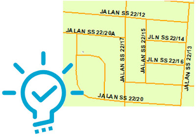

Mungkin word “JALAN” tu lebih sesuai disingkatkan kepada “JLN” supaya kesemua text nama jalan boleh fit disepanjang garis jalan tersebut, seperti gambar di bawah ni.

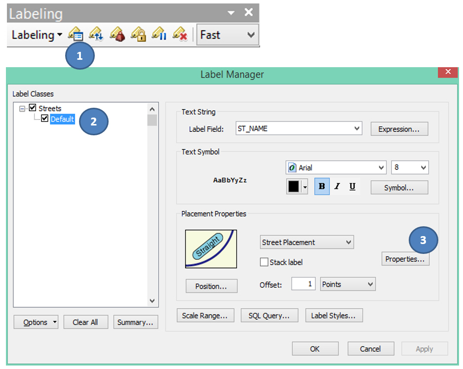

  1. Dalam Labeling Toolbar, klik butang Label Manager.
  2. Dialog Label Manager akan dipapar. Klik label class pada layer yang anda nak setkan.
  3. Klik butang Properties…

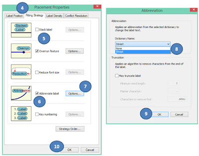

  4. Dialog Placement Properties akan dipaparkan. Klik tab Fitting Strategy.
  5. Uncheck Stack label sebab saya taknak paparkan text nama jalan ni berlapis double line. Saya nak paparkan sebaris saja.
  6. Check Abbreviate label.
  7. Klik butang Options… pada Abbreviate label.
  8. Dialog Abbreviation dipaparkan. Pilih nama abbreviation dictionary yang anda dah setkan dalam step sebelum tadi.
  9. Klik OK pada dialog Abbreviation.
  10. Klik OK pada dialog Placement Properties.

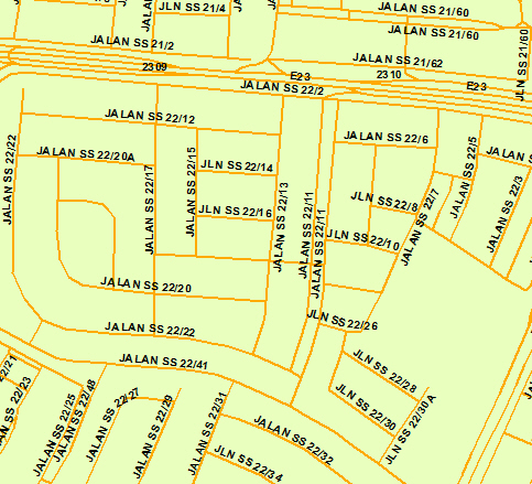

Cuba lihat hasilnya. ArcMap akan cuba fitkan semua teks atribut nama jalan pada setiap line jalan yang dipaparkan. Tapi untuk line yang tak boleh fit text tu, dia akan paparkan word “JALAN” kepada abbreviation “JLN”.
Hasil penggunaan Abbreviation. Kombinasi word "JALAN" dan "JLN"
bergantung kepada ruang teks di atas peta.
