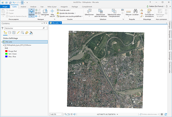

- Dans ArcGIS Pro, ajouter la source de données raster dans une carte.

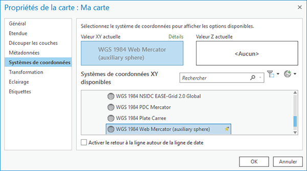

- Vous ajusterez le système de coordonnées de la carte pour qu'il corresponde au système de coordonnées souhaité pour votre votre de fond de carte. Sachez que les applications web ne projète pas à la volée les couches de tuiles d'images. Ce qui veut que votre fond de carte ne sera utilisable que dans le système de coordonnées dans lequel il a été généré. Différentes stratégies sont possibles, le plus courant est d'utiliser le système "WGS84 Web Mercator" mais vous pouvez opter pour un système de coordonnées local (Lambert93, LambertCC, UTM, ...).
Outre leur compatibilité avec les autres fonds de carte fournis par Esri, les fonds de carte en "Web Mercator" présentent aussi l'avantage de pouvoir être utilisés dans des scènes web 3D locale ou globale.

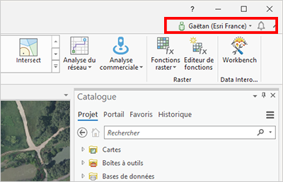

- Vérifiez que vous êtes connecté au portail ArcGIS sur lequel vous souhaitez publier votre couche de tuiles.

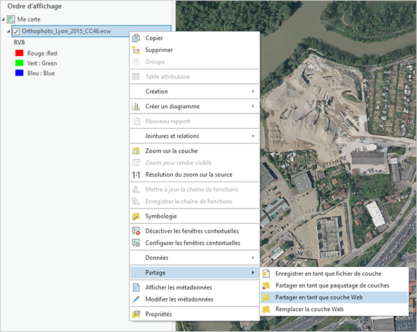

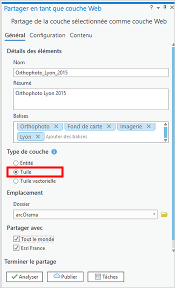

- A partir du menu contextuel de la couche, vous exécuterez la commande "Partage" > "Partager en tant que couche de Web"
- Une interface vous permet de paramétrer très finement la couche de tuiles à publier sur votre portail.
Dans l'onglet "Général", vous remplirez tout d'abord les informations liées à l'élément à créer sur le portail (Nom, résumé, balises). Vous indiquerez ensuite la couche à créer est de type "Tuile". Ensuite, vous sélectionnerez l'emplacement (à la racine ou dans un dossier) où ajouter la couche sur le portail. Vous cocherez également l'option correspondant au périmètre de partage de cette couche (qui pourra bien entendu évoluer par la suite).

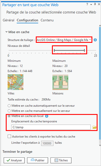

Dans l'onglet "Configuration", vous allez définir les propriétés du cache de tuiles à générer.
Tout d'abord, vous indiquerez le schéma de tuilage à utiliser. Si votre carte est en "Web Mercator", le schéma proposé par défaut sera celui d'ArcGIS Online (qui est aussi celui de Google Maps, Bing Map,...). Vous pouvez choisir d'autres schémas de tuilage, selon vos besoins (n'hésitez pas à utiliser l'outil "Générer la structure de tuilage du cache de tuiles"). Vous spécifierez ensuite la plage d'échelles pour laquelle le cache de tuiles doit être créé. La taille du cache est alors automatiquement estimée.
Vous devrez ensuite indiquer la manière dont le cache doit être calculé, cette option est très importante notamment par rapport à la consommation de crédit sur votre portail (pour ArcGIS Online):
- "Mettre en cache automatiquement sur le serveur" va charger la totalité de l'image source sur le portail ArcGIS et le portail va prendre en charge la génération des tuiles. Sur ArcGIS Online, cette méthode consomme des crédits de génération de tuiles de cartes et de stockage.
- "Mettre en cache manuellement sur le serveur" va charger la totalité de l'image source sur le portail ArcGIS et le portail générera les tuiles uniquement lorsqu'elles seront demandées par les applications clientes. Sur ArcGIS Online, cette méthode consomme des crédits de génération de tuiles de cartes et de stockage.
- "Mettre en cache en local" va permettre de faire générer en local l'ensemble des tuiles par ArcGIS Pro puis de charger le paquetages des tuiles sur le portail pour publier la couche. Sur ArcGIS Online, cette méthode consomme uniquement des crédits de stockage.
La mise en cache préalable en local est la méthode recommandée pour maîtriser la consommation de crédits.
Si vous souhaitez autoriser certaines application clientes à télécharger les tuiles pour un usage "offline", pensez à cocher la dernière option.

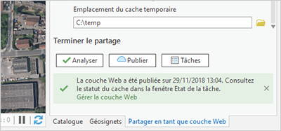

Cliquer sur le bouton "Publier" pour lancer la génération des tuiles et la publication de la couche.
- Le temps de calcul peut prendre quelques minutes à quelques heures selon la taille de l'image, le nombre de niveau d'échelle et la puissance de votre poste de travail.
Une fois terminé, un message vous propose un lien pour afficher la page de description de l'élément sur votre portail ArcGIS.

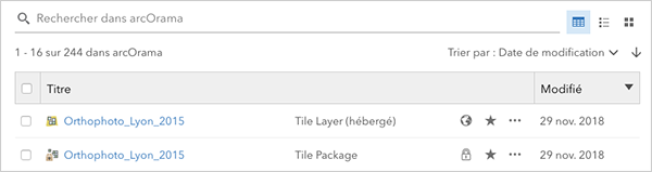

- Vous noterez que deux éléments ont été créés dans vos contenus. L'élément "Tile Package" contient un paquetage de toutes les tuiles et permet de republier la couche si celle-ci est supprimée ou de mettre à jour les données source si nécessaire. Si aucune mise à jour future de l'orthophoto n'est prévue, cet élément peut être supprimé sans conséquence sur le fonctionnement de la couche de tuile (Tile Layer).

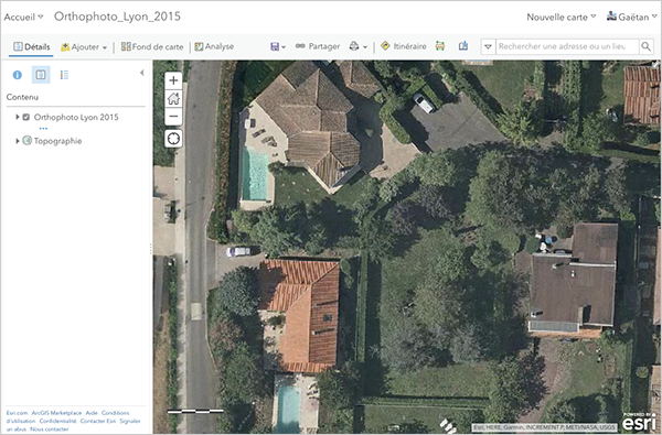

Vous pouvez maintenant utiliser votre couche de tuiles dans vos cartes web en tant que simple couche opérationnelle ou en tant que couche de fond de carte.
