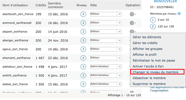

Puis-je changer le niveau d'un utilisateur ?
Dès lors que vous disposez d'un pool d'utilisateurs disponibles en Niveau 1 ou en Niveau 2 vous pouvez modifier le niveau d'un utilisateur pour le faire monter en Niveau 2 ou le descendre en Niveau 1. Les administrateurs disposent d'une commande pour cela dans l'interface de configuration des utilisateurs.
On notera que pour passer un utilisateur de Niveau 2 vers le Niveau 1, vous devrez vous assurer qu'il ne possède plus aucun élément sur le portail. Pour mémoire, les administrateurs peuvent modifier le propriétaire d'un ou plusieurs éléments.
