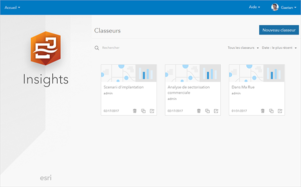

1. L’application Insights se lance depuis votre Portail ArcGIS. Une fois démarrée, un écran d’accueil vous permet de gérer les classeurs Insights existants ou d’en créer de nouveaux. Pour commencer à travailler sur vos données, cliquez sur le bouton "Nouveau Classeur".

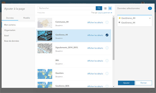

2. A l'ouverture d'un nouveau classeur, Insights vous propose d'ajouter des sources de données. Vous pouvez alors ajouter des services d'entités de votre portail ArcGIS, des fichiers Excel situés sur votre poste ou encore sélectionner des tables (spatiales ou non) depuis les bases de données référencées par l'administrateur de votre portail ArcGIS. Sélectionnez le service d'entités "GeoSirene_44", ce dernier contient la localisation des établissements référencés dans la base Sirene® dans le département 44. Cliquez ensuite sur le bouton "Ajouter".

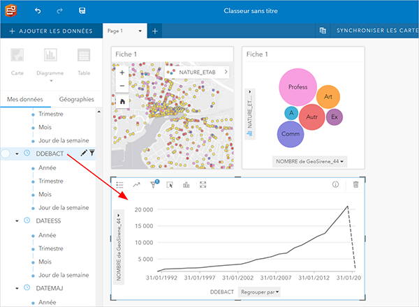

9. Il également possible de créer une fiche directement depuis les sources de données de la page. Par exemple, vous pouvez faire glisser l'attribut "DDEBACT" (début d'activité de l'entreprise) vers une nouvelle fiche de diagramme. Vous pourrez aussi filtrer les dates en ne conservant que les dates ultérieures au 1er janvier 1990.

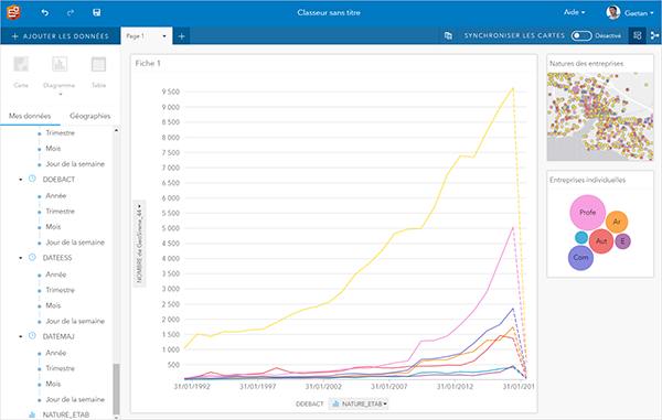

10. Dans les diagrammes, vous avez de nombreuses options de représentation. Par exemple, pour les diagrammes en courbes, vous pouvez décomposer la série à l'aide d'un deuxième attribut et mieux comprendre la répartition des valeurs selon différentes catégories. Par exemple ici, en sélectionnant dans la zone "Regrouper par" le champ "NATURE_ETAB" vous pouvez observer les créations d'entreprises au cours du temps et en fonction de leur nature. Le bouton "Agrandir" vous permet d'afficher le diagramme en plus grand dans la page.
