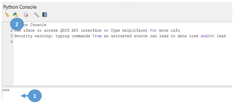

Tetingkap Python Console akan dipaparkan seperti gambar di bawah ni. Next buat langkah berikut :-Penerangan gambar :-
- Paste script yang anda copy tadi di ruangan bawah tetingkap Python Console
- Klik butang Run Command untuk run script

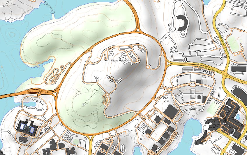

Hasilnya, lihat di ruangan XYZ Tiles dalam panel Browser QGIS. Anda akan dapati ada 33 senarai online basemap yang boleh anda gunakan, antaranya Bing VirtualEarth, ESRI Ocean, Google Maps, Google Satellite, OpenStreetMap, OpenTopoMap dan banyak lagi.

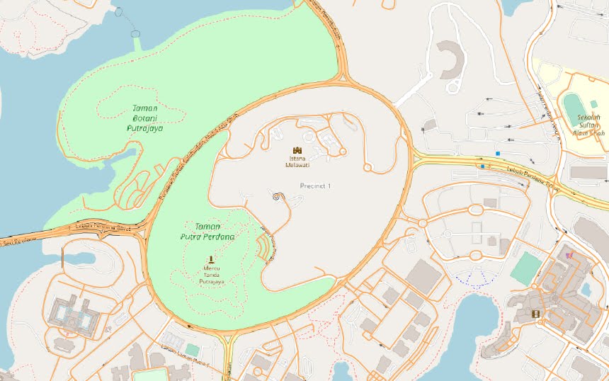

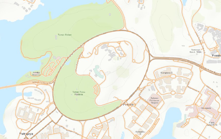

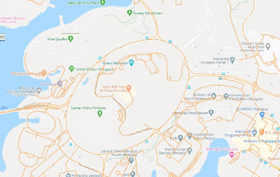

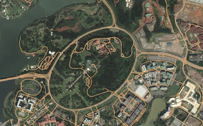

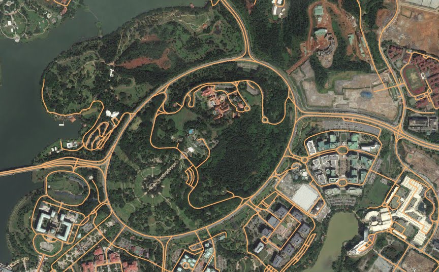

Untuk paparkan online basemap tu, just double click saja pada senarai online basemap yang anda nak masukkan. Gambar-gambar berikut adalah contoh beberapa online basemap yang saya overlay bersama vector layer Jalanraya.
