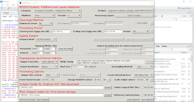

En esta nueva publicación, presento MODIStsp , un nuevo paquete "R" que permite automatizar la creación de series temporales de rasters derivadas de datos de Land Products de satélite MODIS (github.com/lbusett/MODIStsp ; www.sciencedirect.com/ Ciencia / artículo / pii / S0098300416303107 .
Sus funcionalidades se incrementaron gradualmente con el objetivo de:
  1. Desarrollar una aplicación autónoma que permite realizar varios pasos de preprocesamiento (por ejemplo, descargar, mosaico, reproyección y redimensionar) en todos los productos terrestres MODIS disponibles mediante la explotación de un interfaz de usuario GUI potente y fácil de usar ;
  2. Permitiendo la creación de series temporales de las capas originales MODIS e indicadores de calidad adicionales (por ejemplo, calidad de adquisición de datos, presencia de nubes nieve, algoritmo utilizado para la producción de datos, etc.) extraídos de las capas agregadas de QA del campo de bits

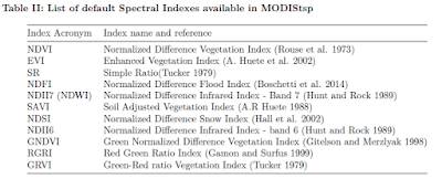

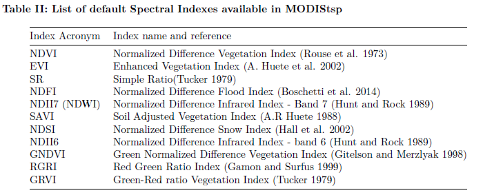

  3. Permitir el cálculo automático y la creación de series temporales de varios índices espectrales adicionales a partir de los productos de reflectancia de superficie MODIS (por ejemplo, NDVI, NDSI, EVI, SAVI, NDFI, etc.)
