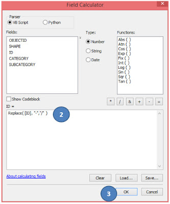

Di sini saya kongsikan satu tips. Gunakan kaedah Field Calculator bersama function Replace. Format function Replace ni adalah :-
Replace ([nama field], “teks yang anda nak cari”, “teks yang anda nak ganti”)
Contohnya, kalau saya nak cari teks “-“ dan gantikan kepada teks “/” yang disimpan dalam field ID, formatnya adalah :-
Replace ([ID], “-“, “/”)
Contoh lain, kalau saya nak cari teks “Sungai” dan gantikan kepada teks “S.” yang disimpan dalam field NAMA, formatnya adalah :-
Replace ([NAMA], “Sungai”, “S.”)

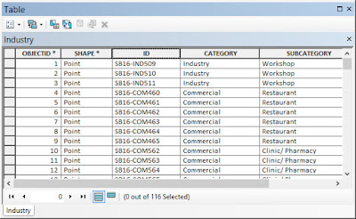

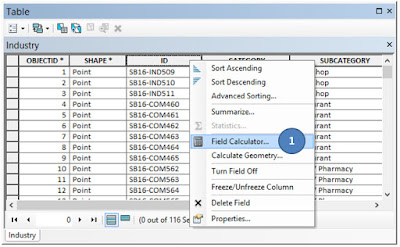

OK, dah faham format function Replace tu? Sekarang dekat celah mana pulak nak taip function Replace tu? Mula-mula paparkan dulu table anda dalam ArcMap. Contoh macam table saya paparkan di bawah ni. Table ni menunjukkan maklumat point industri serta nombor ID untuk setiap point. Sekarang ni saya nak tukarkan format ID tu dari “-“ kepada “/”.
Lepas paparkan table, kalau nak selamat, mulakan Start Editing dulu.. manalah tau kot-kot tersilap nanti, boleh Undo. Lepas Start Editing, buat proses berikut :-

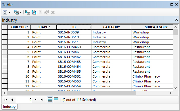

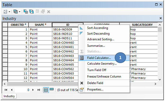

- ‘Right-click’ field yang mengandungi atribut teks yang anda nak tukarkan. Dalam contoh ni saya ‘right-click’ field ID, kemudian pilih Field Calculator…
- Dalam dialog Field Calculator, taip Replace ([ID], “-“, “/”)
- Klik OK.

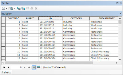

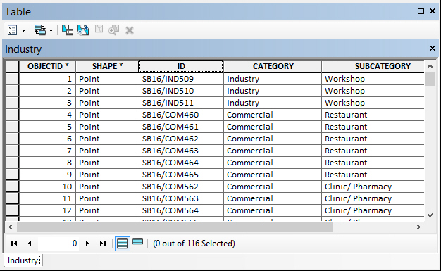

Hasilnya seperti di bawah. Cuba perhatikan atribut dalam field ID tu, dah bertukar kan?
