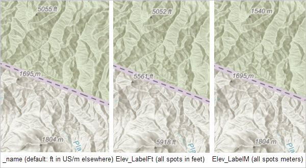

Une des améliorations importante de cette mise à jour concerne les points cotés et leurs étiquettes. Ils sont désormais disponibles par défaut dans le style "World Topographic" dans laquelle vous retrouverez les points altimétriques en pieds sur les Etats-Unis et en mètres dans le reste du Monde. Si nécessaire, vous pouvez modifier ce style (ou les autres styles) pour configurer les étiquettes d'altitude en mètres ou en pieds dans tous les pays.

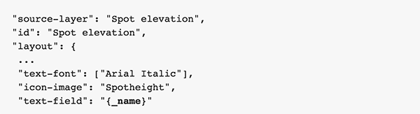

Pour cela, il vous suffira de modifier le champ {_name} et de mettre {Elev_LabelFt} pour voir les points coté en pieds ou de modifier le champ {_name} en {Elev_LabelM} pour voir les points cotés en mètres.

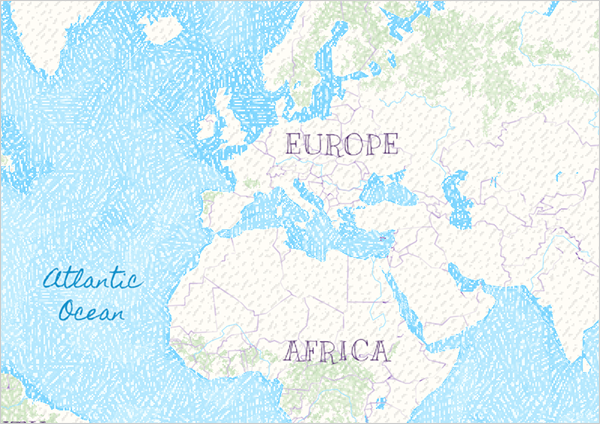

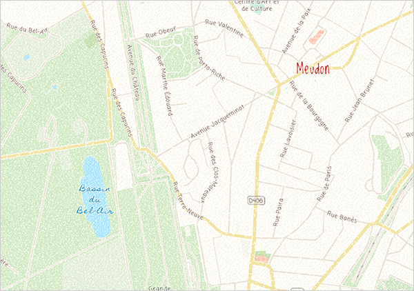

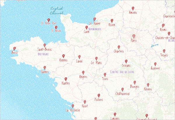

Un des points important des fonds de cartes vectoriels, c'est la capacité de modifier leur style de manière infinie tout en s'appuyant sur les données du service de tuiles vectoriels mondial fourni par Esri et mis à jour régulièrement. Au delà des 9 styles officiels proposés par Esri, je vous avais proposé 9 styles supplémentaires dans mon précédent article sur le sujet. Aujourd'hui, Esri continue de proposé d'autres exemples de styles toujours plus originaux comme le style "Colored Pencil"
Comme son nom l'indique, ce style de fond de carte vectoriel propose une cartographie avec un aspect dessiné à la main, comme s'il avait été créé à l'aide de crayons de couleur.
Réalisé avec des modèles de hachures détaillant la bathymétrie, des calligraphies originales pour les différentes étiquettes, des symboles lignes en nuances de crayon pour les autoroutes et des symboles de villes en forme de sucettes rendent ce style particulièrement artistique.

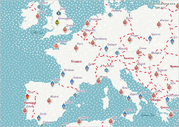

Si ce type de styles très "créatifs" vous intéressent, vous pouvez également consulter celui qu'Esri avec réalisé à l'occasion de Noël et qui se nomme "Merry Christmas".
