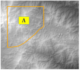

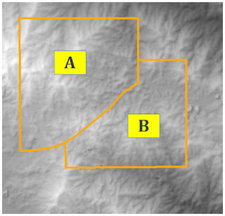

Kadangkala semasa kita melakukan proses pendigitan polygon, kemungkinan kita nak mendigit feature yang bersebelahan dan berkongsi sempadan antara satu sama lain. Contohnya, lihat gambar di bawah ini. Kita ada satu polygon A, kemudian kita nak digit polygon B yang bersebelahan dengan polygon A.

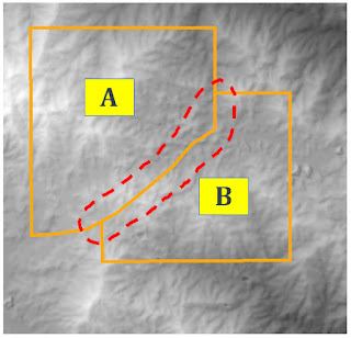

Disebabkan dua polygon ni duduk bersebelahan, kita perlu pastikan semasa mendigit tiada error overlap atau gap antara sempadan yang dikongsi oleh dua polygon tersebut. Dalam kata lain, kita nak pastikan topology dua polygon bersebelahan ni dikekalkan
Shared boundary​

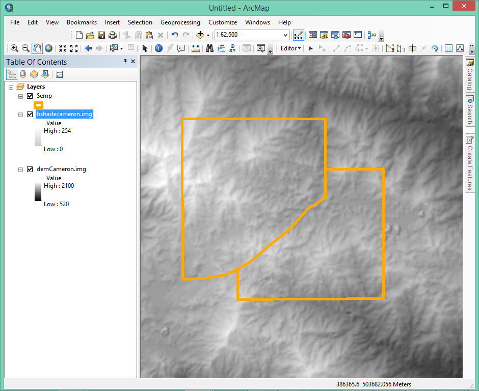

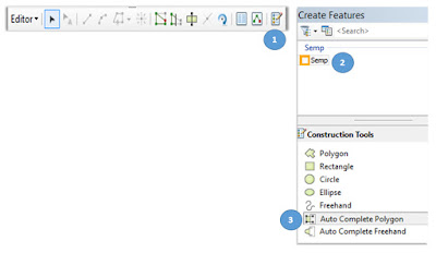

Jika anda gunakan ArcMap dalam ArcGIS Desktop, setelah mulakan proses Start Editing, gunakan tool Auto Complete Polygon dalam window Create Features. Kalau window Create Features ni tak muncul, anda cuma perlu klik butang Create Features dalam Editor Toolbar.
Penerangan gambar :-​
  1. Klik butang Create Features pada Editor Toolbar
  2. Klik layer yang anda nak digit
  3. Klik Auto Complete Polygon

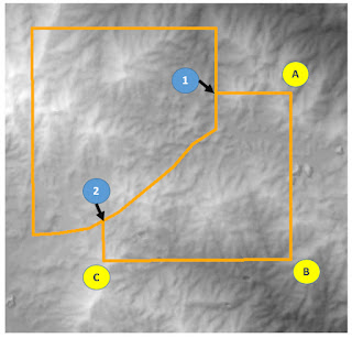

  1. Klik lokasi untuk mulakan pendigitan. Pastikan kedudukan yang anda klik snap pada sempadan sedia ada. Jika anda tak on snapping, pastikan sempadan yang akan didigit bersilang dengan sempadan sedia ada. Kemudian mulakan lakaran dengan klik lokasi A, B, dan C.
  2. Tamatkan pendigitan dengan cara ‘double click’ dilokasi yang ditunjukkan. Pastikan lokasi anda ‘double click’ tu snap pada sempadan sedia ada atau bersilang dengan sempadan sedia ada. Anda akan dapati sempadan dua polygon bersebelahan antara titik (1) dan titik (2) dibina secara auto dan tiada error overlap dan juga error gap pada sempadan tersebut.

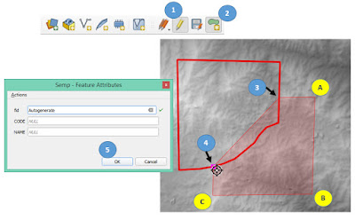

Kemudian, mulakan pendigitan seperti gambar di bawah.
  1. Klik layer yang hendak didigit dan klik butang Toggle Editing
  2. Klik butang Add Polygon Feature.
  3. Klik titik permulaan untuk mulakan pendigitan. Kemudian lakar sempadan dengan klik lokasi A, B dan C seperti yang dipaparkan.
  4. Klik dan snap pada garis sempadan sedia ada. Kemudian ‘right click’ untuk menamatkan pendigitan.
  5. Dialog Feature Attributes akan dipaparkan secara automatik. Masukkan attribut dan klik OK.
Anda akan dapati polygon baru dibina dan sempadan bersebelahan bebas dari error overlap dan gap.
