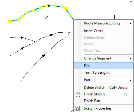

OK, sekarang kita dah tahu macamana nak tengok direction line dalam ArcMap. Macamana pulak nak betulkan direction line tu kalau arahnya tersilap? Ada dua cara :-
i) Buat proses Start Editing, kemudian double-click line yang salah direction, lepas tu right click dan pilih Flip. Tapi cara ni kena buat satu-satu manually.
ii) Guna geoprocessing tools Flip Line. Cara ni boleh ubah direction banyak line serentak based on line yang kita select.

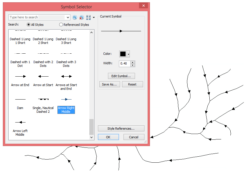

Katakan sekarang ni saya ada satu data layer sungai, dan saya nak check setiap line sungai tu betul tak directionnya. Nak tahu direction line sungai tu betul ke salah, kita kena faham dulu sifat sungai. Sungai akan mengalir dari hulu ke hilir, anak-anak sungai mengalir dari kawasan tinggi ke kawasan rendah seterusnya memasuki sungai-sungai utama yang lebih lebar. Bila dah faham tu barulah kita boleh tentukan yang mana satu direction sungai betul dan yang mana salah based on arrow symbol yang dipaparkan. Lihat contoh gambar di bawah. Sungai dalam bulatan merah menunjukkan arah sungai yang salah, seolah-olah sungai mengalir ke atas.
Dalam kes data sungai ni, dengan melihat pada symbol arrow di atas garisan, kita boleh mengenalpasti yang mana satu sungai arah betul dan yang mana salah. Untuk membetulkan sungai yang salah arah tu, kita boleh guna arahan Flip semasa buat editing atau guna tool Flip Line seperti yang saya mentioned sebelum ni. Tapi kalau data kita ada banyak line, sanggup ke kita nak semak satu persatu arrow kat line tu? Macam dalam kes saya ni, ada 66,088 line sungai yang saya nak semak.
Fuhh… kerja giler woo kalau nak check satu-satu sampai berpuluh ribu line. Mau kalau lepas buat keje edit nak tido malam tengok siling nampak sungai je..hahahah. Takde ke cara yang paling mudah??

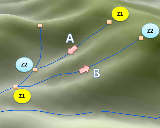

Ada satu cara. Macam saya terangkan tadi, sungai mengalir dari kawasan tinggi turun ke kawasan rendah. Jadi secara logiknya, kalau kita boleh tahu nilai ketinggian Z di setiap hujung garisan sungai, kita boleh buat perbandingan jika nilai Z ending sungai lebih tinggi dari nilai Z starting sungai, maknanya error la tu, mana boleh sungai mendaki bukit.
Perhatikan line direction sungai dalam gambar atas ni. Sungai A didigit dalam arah yang betul, menurun bukit, jadi ketinggian titik mula digit (Z1) lebih tinggi dari titik akhir digit (Z1). Sungai B pulak digit arah salah, mendaki bukit, jadi nilai Z dah jadi terbalik, Z1 lebih rendah dari Z2. Jadi kat sini kita boleh anggap, direction untuk sesuatu line sungai adalah salah jika Z1 < Z2. Betul tak? Maknanya kalau data sungai kita tu ada atribut Z1 dan Z2, kita boleh buat carian Z1 < Z2 untuk mencari sungai yang salah arah dan lepas tu run tool Flip Line utk betulkan semua line yang salah serentak. Tak perlu le kita cari satu-satu sungai yang salah tu manually.
Teorinya nampak macam senang kan? Hehehehe. Tapi persoalannya macamana nak dapatkan nilai Z kat setiap hujung line sungai tu? Dalam kes saya ni ada 66,088 line sungai ... maknanya kalau satu line sungai ada dua Z (Z1, Z2), saya kena dapatkan 66,088 x 2 = 132,176 nilai Z. Huhuhu. Wait seminit…don’t panic. Tau tak, dalam ArcGIS Spatial Analyst kan, ada satu tool yang boleh pindahkan nilai Z dari raster DEM kepada layer point. Nama tool tu Extract Values to Points. Cara nak guna tool ni ada saya explain dalam post yang dulu2 kat link sini. Maksudnya, kalau saya ada data raster DEM dan kalau saya boleh dapatkan point di starting dan ending setiap line sungai, saya dah boleh dapat dah nilai Z1 dan Z2.

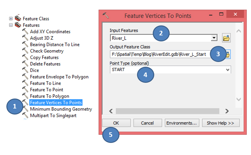

Jana Layer Point
Mula-mula, kita kena dapatkan layer point dulu di kedua-dua hujung line sungai, merujuk kepada point start dan point end. Kita akan hasilkan dua layer point, satu untuk simpan semua point start dan satu layer lagi untuk simpan semua point end. Faham ye maksud start dan end tu? Kalau x sure, rujuk balik gambar yang ada penerangan start, end vertex sebelum ni. Nak hasilkan layer point ni, buat step seperti di bawah ni :-
Penerangan gambar :
Ulangi proses yang sama untuk generate point END pula. Bila dah complete step ni, saya akan ada 2 layer point, River_L_Start dan River_L_End.

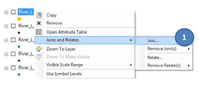

Join Table
Sekarang saya dah ada dua layer point yang masing2 ada nilai Z yang saya namakan River_L_Start_Z dan River_L_End_Z. Next, saya kena joinkan dulu table kedua-dua layer point ni ke table layer sungai. Sebab apa kena join? Sebabnya kita nak buat carian Z pada layer sungai, bukannya pada layer point. Kalau anda tak berapa faham konsep join table, boleh rujuk post saya sebelum ini di link sini.

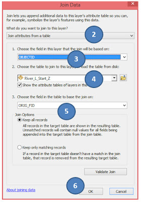

Untuk join table start point kepada layer sungai, buat step berikut :-
Penerangan gambar :-
Ulangi step yang sama untuk join table end point pula. Setelah selesai join kedua-dua table, buka table layer sungai tadi. Anda akan nampak hasilnya seperti di bawah ni. Terdapat dua field RASTERVALU, masing-masing merujuk kepada start point Z dan end point Z.

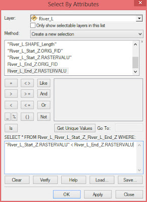

Carian Line Sungai Salah Arah
Next, buat carian sungai yang salah arah melalui kaedah Select by Attributes.
Oleh kerana field RASTERVALU tu kita join ke dalam table sungai, kita akan nampak “nama layer”.RASTERVALU pada senarai field dalam dialog Select by Attributes. Seperti dalam contoh gambar di atas, carian yang saya lakukan ialah "River_L_Start_Z.RASTERVALU" < River_L_End_Z.RASTERVALU
Hasilnya, terdapat 7,860 line sungai yang salah arah seperti dipapar dalam table di bawah ni.

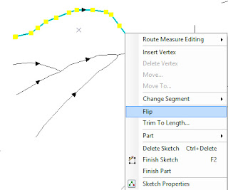

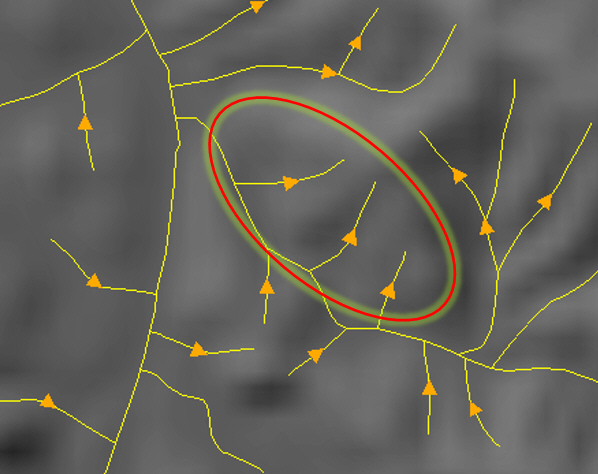

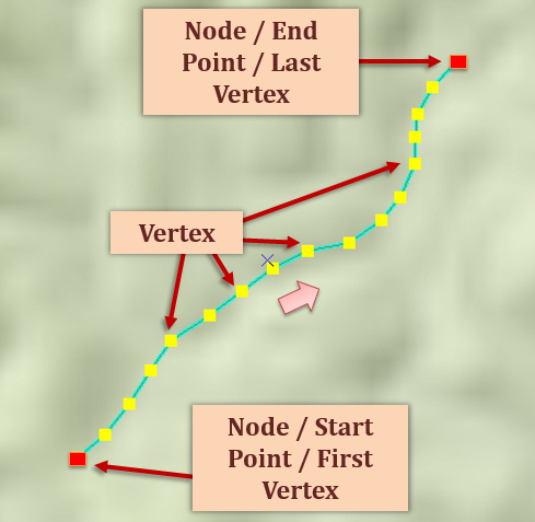

Tapi sebelum saya story lebih lanjut lagi tentang point starting ending ni, kita ulangkaji sikit asas data vektor line. Lihat gambar berikut :-
Setiap satu line terbentuk dari beberapa siri point yang dipanggil vertex. Dikedua-dua hujung line tu pulak point tu dipanggil Node atau Start Point/First Vertex atau End Point/Last Vertex, bergantung pada arah line. Saya lebih suka guna istilah Node, sebab masa saya mula-mula belajar GIS dulu, itulah istilah yang cikgu saya guna. Setiap line dia akan ada From Node dan To Node merujuk pada arah line.
Kenapa saya terangkan mende ni? Sebabnya dalam ArcGIS ada satu tool yang dinamakan Feature Vertices to Points. Tool ni boleh convert data line kita kepada beberapa siri point bergantung pada jenis opsyen point macamana yang kita pilih dalam tool tu, samada nak semua vertex ke, first vertex ke, last vertex ke etc. Maksudnya, bila saya run tool ni, saya bolehlah dapat data point di setiap hujung line sungai, seterusnya nanti bolehlah saya gunakan point tu untuk ambil nilai Z dari data raster DEM.

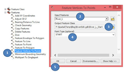

Jana Layer Point
Penerangan gambar :
- Melalui ArcToolbox, run tool Data Management Tools > Features > Feature Vertices to Points
- Untuk Input Features, pilih layer line sungai
- Namakan output layer. Dalam contoh ni, saya nak create start point dulu pada setiap line sungai. So saya namakan output saya River_L_Start. (Beri nama yang bersesuaian ni penting supaya nanti anda tak pening kepala bila dah banyak layer anda create)
- Oleh sebab saya nak create start point, saya pilih opsyen START.
- Klik OK.

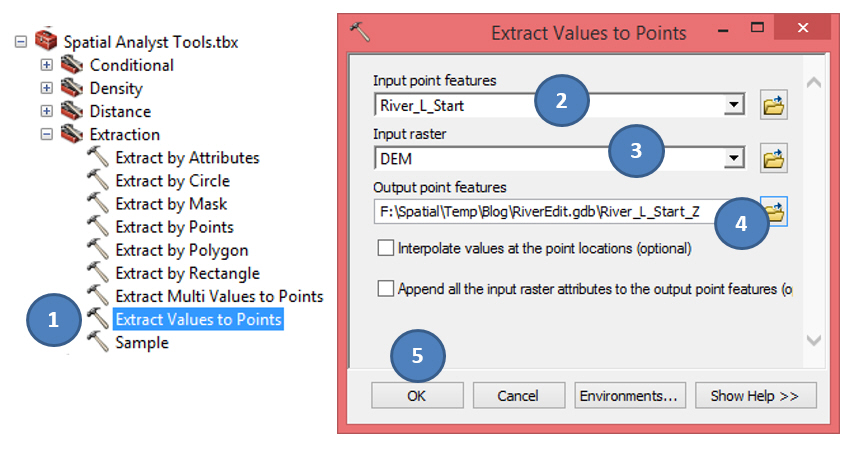

Next, saya akan pindahkan nilai Z dari raster DEM masuk ke dalam setiap point yang saya jana tadi. Step ni akan hasilkan satu lagi output layer point, cuma bezanya kali ni layer point yang dihasilkan ni ada atribut nilai Z. Oleh sebab anda ada 2 layer point (start point, end point) yang dihasilkan sebelum tadi, anda kena buat step ni 2 kali, untuk setiap layer point. Stepnya seperti berikut :-
- Melalui ArcToolbox, run tool Spatial Analyst Tools > Extraction > Extract Values to Points.
- Untuk Input point features, pilih layer point yang anda baru hasilkan dari step sebelum tadi.
- Pilih layer raster DEM
- Namakan output layer point yang akan dihasilkan. Dalam contoh ni, untuk input point River_L_Start, output saya namakan River_L_Start_Z.
- Klik OK.
Field tambahan RASTERVALU akan dibina dalam output layer point yang akan menyimpan nilai Z. Ingat ye, kena buat step ni dua kali, satu untuk layer start point, dan satu lagi untuk layer end point.

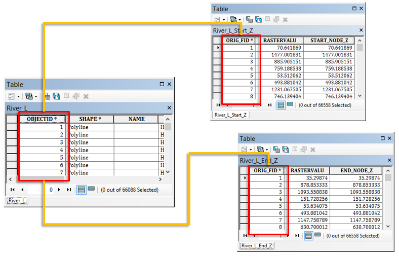

Join Table

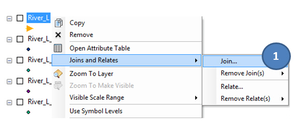

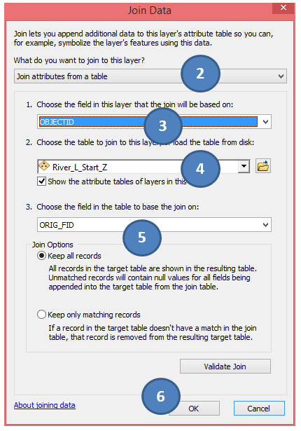

- Right click layer sungai dalam TOC ArcMap dan pilih Join and Relates > Join…
- Pastikan anda pilih option Join attributes from a table
- Pilih field OBJECTID kalau anda guna data geodatabase. Kalau data point anda dalam shapefile, pilih field FID.
- Pilih nama layer start point yang ada nilai Z tadi.
- Pilih field ORIG_FID
- Klik OK.

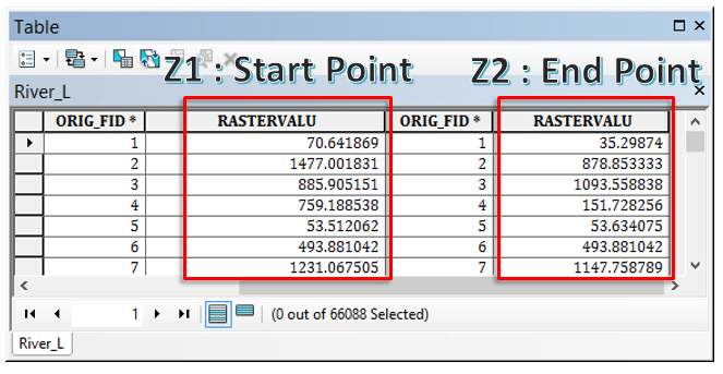

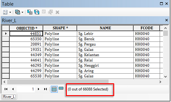

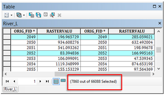

Perghhh banyak tu. Bayangkan kalau saya nak cari satu-satu manually. OK, persoalannya sekarang, boleh percaya ke result 7,860 tu? Tepatkah cara kaedah ni? Ketepatan result sebenarnya bergantung pada ketepatan data DEM anda dan juga ketepatan lokasi sungai bila anda overlay atas data DEM. Kalau overlay data lari, dah tentu resultnya pun lari.

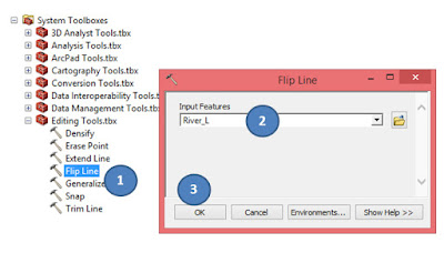

Betulkan Arah Sungai
Now kita dah select sungai-sungai yang salah arah. Macamana nak betulkan menjadi arah yang betul? Caranya run tool Flip Line dalam ArcToolbox… tapi buat dulu proses Start Editing tau.
- Melalui ArcToolbox, run tool Editing Tools > Flip Line
- Pilih layer sungai sebagai input features
- Klik OK.
