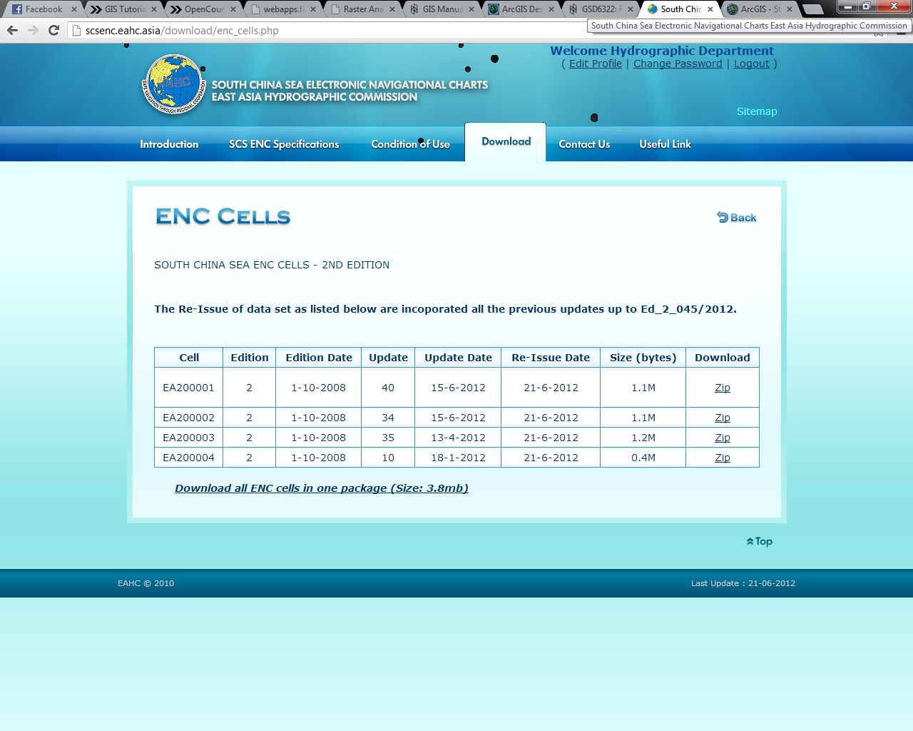

Untuk tutorial kali ini adalah untuk memaparkan S-57 data ke dalam ArcMap, terlebih dahulu dapatkan add-in tool esri-s57-viewer pada laman web www.esri.com dan muat turunkan data S-57 untuk kawasan Laut China Selatan pada laman sesawang http://scsenc.eahc.asia/

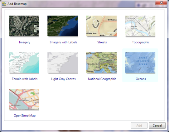

Untuk paparan lebih informatif anda boleh paparkan basemap yang disediakan oleh ESRI.

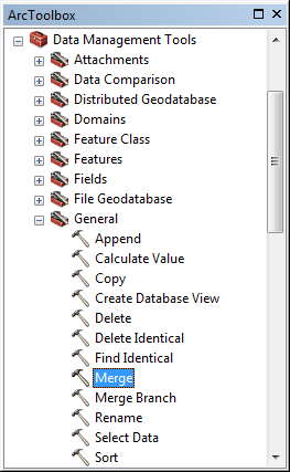

2. Langkah seterusnya adalah menyatukan semua layer SOUNDG menjadi satu dengan menggunakan Geoprocessing Tool-Merge

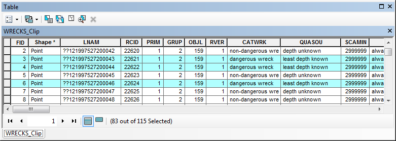

Masukan layer Malaysia.shp dan Wreck_merge.shp ke dalam ArcMap dan lakukan clip geoprocessing. Clip adalah satu proses ‘extract’ dari input feature (layer wreck) yang di paparkan bersama dengan clip feature (Malaysia.shp).
Untuk mengetahui jumlah bilangan wreck di perairan Malaysia adalah dengan membuka AttributeTable pada layer WRECK_Clip
5. Langkah seterusnya adalah mengenal pasti jenis WRECK kategori dan jumlah bilangan kategori.
Berdasarkan Query di atas terdapat 5 jenis WRECK kategori termasuk kategori yang tidak dikenal pasti Berikut adalah attribute (Katagori WRECK) berdasarkan S-57 standard.
Langkah seterusnya adalah mengenal pasti jumlah bilangan WRECK berdasarkan setiap kategori. Ulangi langkah yang sama untuk mengenal pasti kategori yang lain
