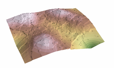

IDW
La herramienta IDW (Ponderación de distancia inversa) utiliza un método de interpolación que estima los valores de las celdas calculando promedios de los valores de los puntos de datos de muestra en la vecindad de cada celda de procesamiento. Cuanto más cerca está un punto del centro de la celda que se está estimando, más influencia o peso tendrá en el proceso de cálculo del promedio.

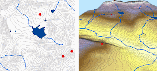

De topo a ráster
Las herramientas De topo a ráster y De topo a ráster por un archivo utilizan una técnica de interpolación diseñada específicamente para crear una superficie que representa con mayor precisión una superficie de drenaje natural y preserva mejor los cordones montañosos y las redes de arroyos de los datos de curvas de nivel de entrada.

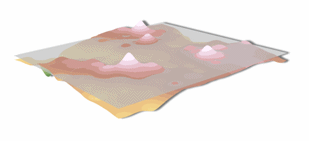

Tendencia
Tendencia es una interpolación polinómica global que ajusta una superficie suave definida por una función matemática (polinómica) a los puntos de muestra de entrada. La superficie de tendencia cambia gradualmente y captura patrones de escala sin detallar en los datos.

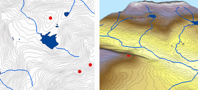

De topo a ráster
