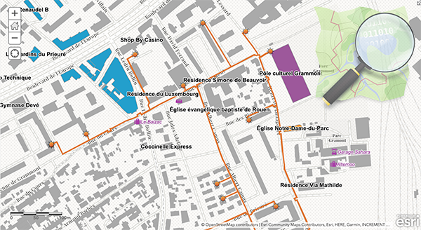

Vous utiliserez ensuite ces couches comme n'importe quelle couche d'entités hébergée de votre portail ArcGIS (à l'exception de l'export des données). Par exemple, ci-dessous, les entités de la couche "OpenStreetMap Shops" ont été filtrées sur les marques de magasins "Castorama" et "Leroy Merlin" puis utilisées en entrée d'un calcul d'isochrones à 5, 10 et 15 minutes d'accès en voiture.
