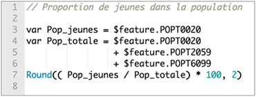

Arcade est un langage d'expression pour l'ensemble de la plateforme ArcGIS. Léger et simple à utiliser et très complet, il permet de prendre des valeurs en entrée pour réaliser des opérations et produire une valeur en sortie. On peut comparer Arcade à ce que sont les expressions de calculs de cellule dans Microsoft Excel.
Les expressions Arcades permettent de calculer dynamiquement des valeurs pour étiqueter les couches, comme base pour le rendu d'une couche, pour définir la variation d'un symbole (taille, rotation, couleur, transparence, ...) et plus encore. Ces expressions sont enregistrées avec la carte web (ou la scène web) et sont donc partageables avec les différentes applications ArcGIS.
