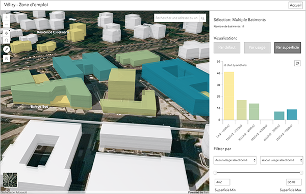

C'est en utilisant API ArcGIS for JavaScript 4.3 que mes collègues du centre de R&D de Zurich ont développé un prototype d'application nommé C-Through. Ce dernier permet d'afficher, de filtrer et d'analyser les usages et les superficies des espaces de vos bâtiments en 3D. A partir des espaces modélisés en 3D dans votre Géodatabase puis publiés en tant que couches de scène sur votre portail ArcGIS (Online ou Enterprise), l'application exploite les informations relatives à l'usage et aux superficies de chaque espace pour vous proposer des statistiques (par étage, par usage, par superficie, par bâtiment, ...) calculées interactivement et selon vos sélections et vos filtres.
Très simple à configurer (5 paramètres à indiquer dans un fichier de configuration), l'application nécessite simplement la préparation des données et la création d'une scène web sur votre portail. Elle est gratuite (non supportée par Esri) et accessible en Open Source depuis l'espace GitHub d'Esri.
La vidéo ci-dessous présente un exemple que j'ai réalisé sur la zone d'emploi de Vélizy-Villacoublay (avec des informations d'usage en partie fictives).
Vous pouvez aussi la découvrir et l'utiliser par vous même à partir de ce lien.
