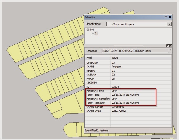

Cuba lihat contoh data lot di bawah. Setiap lot yang saya klik menggunakan tool Identify akan memaparkan maklumat pengguna dan tarikh dikemaskini.

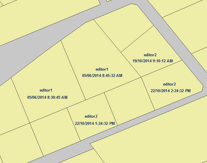

Sekarang lihat pula perubahan yang berlaku pada attribut apabila saya kemaskini lot terbabit. Contohnya saya pecah lot kepada dua bahagian. Perhatikan perbezaan attribut diruangan field Tarikh_Bina dan Tarikh_Kemaskini seperti di bawah ni :-
Maklumat di atas menunjukkan lot terlibat didigit bertarikh 16/9/2014 dan proses edit pecah lot berlaku pada tarikh 22/10/2014. Menarik kan? Maknanya saya boleh tahu bila tarikh dan masa proses edit berlaku dalam setiap lot dan siapa yang edit lot tu. Tapi perlu diingat, tracking editor hanya boleh track tarikh/masa TERAKHIR edit setiap feature dan bukannya track setiap tarikh berlaku perubahan edit dalam feature yang sama. Contohnya jika saya cantum kembali lot tu pada tarikh 23/10/2014, maklumat yang direkod pada Tarikh_Kemaskini hanya maklumat tarikh cantum, jadi saya tidak tahu history lot tu sebenarnya pernah berlaku proses pecah lot pada 22/10/2014. Sekiranya keperluan anda untuk track every changes yang berlaku dalam proses edit, mungkin kena guna teknologi Versioning dalam ArcSDE Geodatabase sebab Versioning boleh handle historical data.

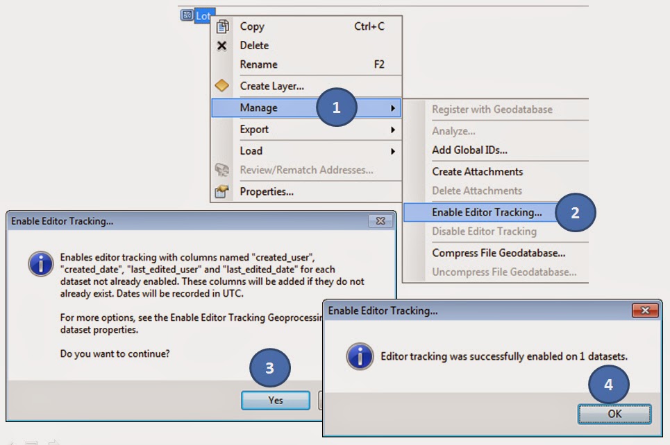

Enable Editor Tracking - Cara 1
Ni cara yang paling simple. Lakukan seperti step di bawah :-
Penerangan gambar :-
- Dalam ArcCatalog atau Catalog window, right click pada data dan pilih Manage
- Pilih Enable Editor Tracking...
- Dialog akan dipaparkan menyatakan 4 field akan dibina di dalam data anda iaitu created_user, created_date, last_edited_user dan last_edited_date. Klik Yes.
- Dialog pengesahan akan dipaparkan menyatakan editor tracking telah berjaya diset di dalam data anda. Klik OK.

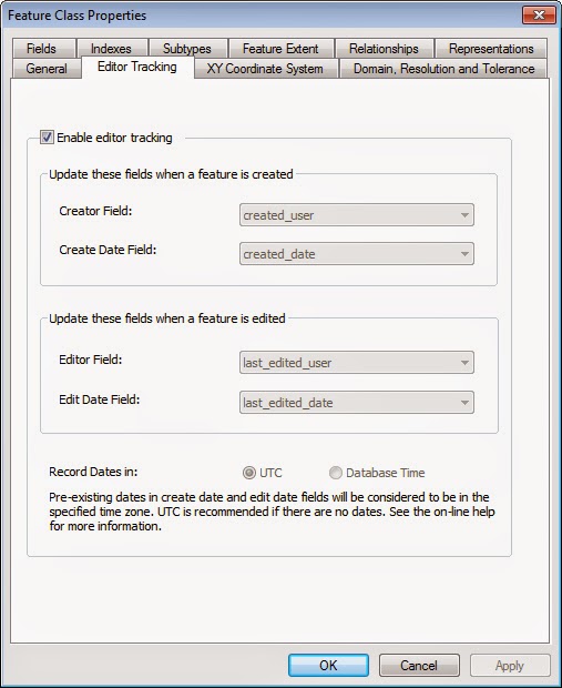

Apabila anda buka properties pada data anda tadi, anda akan melihat ruangan tab Editor Tracking seperti di bawah:-
Step ni ada limitation sikit, seperti yang anda lihat, 4 field default yang dibina akan dinamakan sebagai created_user, created_date, last_edited_user dan last_edited_date.
created_user : siapa user yang mula-mula create feature
created_date : bila tarikh dan masa feature tu mula dicreate
last_edited_user : siapa user yang terakhir kemaskini feature
last_edited_date : bila tarikh dan masa terakhir feature tu dikemaskini
Kalau anda gunakan step ni, anda tak boleh ubah nama-nama field tu... dan step ni juga akan rekod tarikh dan masa dalam format UTC (Coordinated Universal Time). Sekiranya lokasi kerja-kerja editing anda hanya melibatkan time zone yang sama, contohnya anda kerja kat Malaysia je, takde nak replicate data ke oversea, ataupun data anda tidak dipublish sebagai feature service di dalam ArcGIS for Server, better anda guna Database Time Zone saja sebab format UTC ni kadang-kadang agak mengelirukan.
