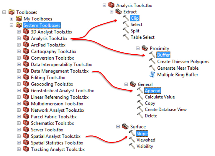

Cuba lihat contoh kedudukan tool macam gambar di bawah ni.

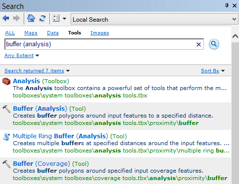

Dalam contoh di atas, katakan saya kerap gunakan tool Clip, Buffer, Append dan Slope dalam kerja harian saya. Untuk gunakan keempat-empat tool tu, saya perlu cari dalam toolbox Analysis Tools, Data Management Tools dan Spatial Analyst Tools. Walaupun kalau tak ingat kedudukan tool, kita boleh gunakan kaedah Search tool dalam Search Window, tapi sebenarnya ada cara yang lebih mudah untuk groupkan kesemua tool yang kita kerap guna, secara tak langsung nak cari tool-tool tu pun lebih cepat.
Contoh Search Window yang anda boleh gunakan untuk search tool.

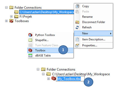

OK… sekarang saya akan tunjukkan macamana kita nak customize toolbox kita supaya semua tool yang kerap kita gunakan tu dikumpulkan dalam satu toolbox. Mula-mula, create dulu satu toolbox seperti step di bawah ni.
Penerangan gambar :-​
  1. Right click folder di mana anda nak create toolbox dan pilih New > Toolbox.
  2. Namakan toolbox yang baru dibina tadi. Dalam contoh ni, saya namakan toolbox sebagai My_Toolbox.
