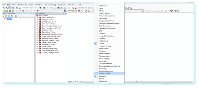

Primero pasaremos los niveles digitales (ND) a valores de radiancia. Para lograrlo necesitamos nuestra escena con las bandas correspondientes y su metadato.
Posteriormente abrimos el programa ArcGis y cargamos cualquier banda de dicha escena verificando que se tenga activada la modalidad de “SPACIAL ANALYST”.
<div class="MsoNormal" style="text-align: justify;"><span style="font-family: "Leelawadee","sans-serif";">En SPATIAL ANALYST seleccionaremos la opci
