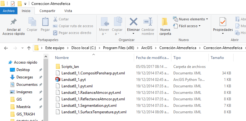

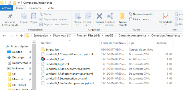

1.- Guardar el Archivo que descargaste (Descomprimido) preferentemente en un lugar en dónde no vayas a necesitar mover de ubicación.

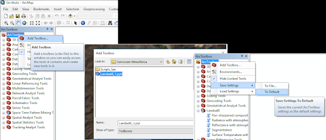

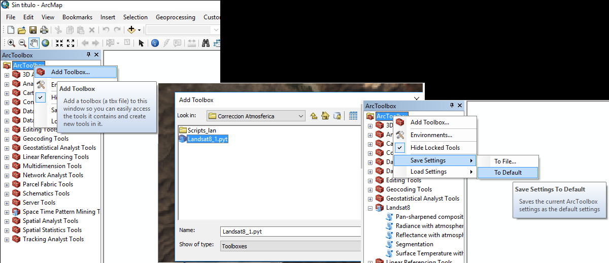

2.- Después agregar la caja de herramienta, para ello tendrás que abrir tu ArcToolbox, hacer click derecho "Add Toolbox", buscamos en dónde esta la herramienta y la agregamos. Recuerda indicarle que deseas guardar los cambios por default, así cada que abras ArcGis estará ahí la herramienta.

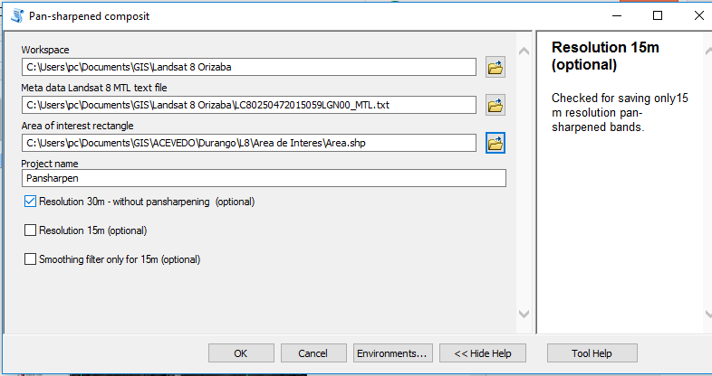

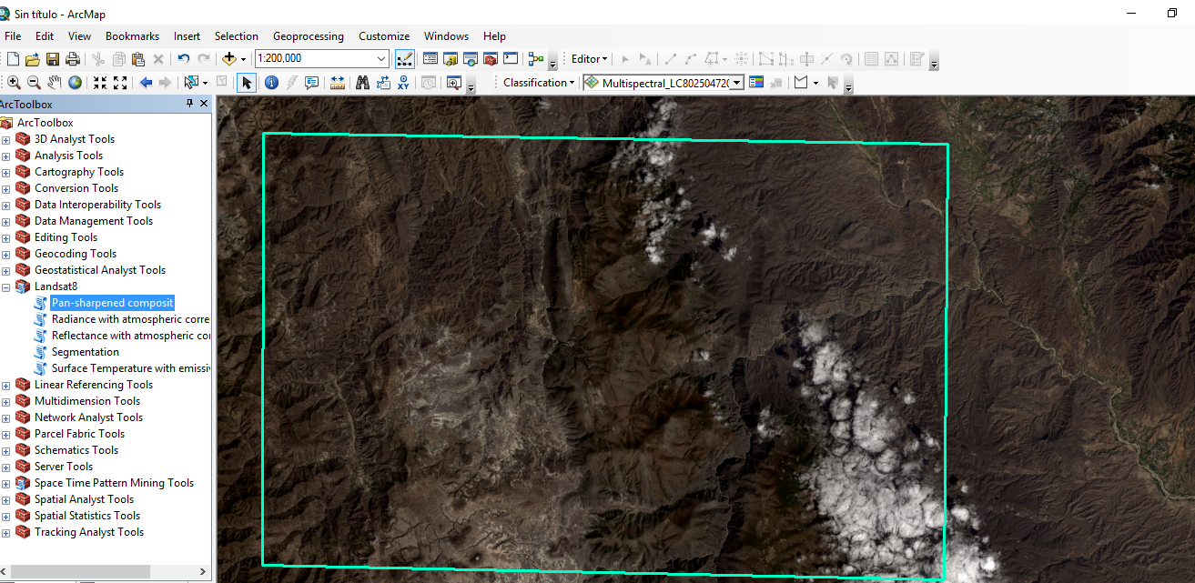

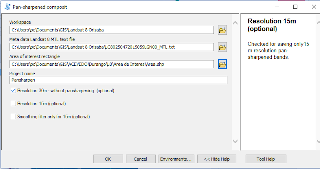

3.- Para poder realizar el podrecimiento tendrás primero que aplicar la herramienta de PANSHARPEN, qué no es otra cosa más que fusionar la banda pancromática con el resto, para darle una mejor calidad visual, ojo sólo será visual, la calidad del pixel en multiespectral seguirá siendo la misma, yo prefiero no hacerlo ( Yo hago click en 30 metros, pero puedes usar la opción 15 metros). Para ello sólo tendrás que indicar en workspace en dónde están tus bandas satelitales, es decir tu carpeta de Landsat 8. en Meta Data Landsat 8 MTL Tex File, le indicarás en dónde esta tu archivo de texto(metadatos) que viene junto con tus bandas, es decir en la misma carpeta del paso pasado buscar el TXT, a veces no aparece, por lo que tendrás que abrirla con tu bloc de notas y guardar una copia, después de ello aparecen los dos txt podrás tomar el que quieras. En Área de interés debes crear un shapefile del área que quieres corregir puede ser un área pequeña si estás en fase experimental o toda la escena pero tardará bastantes minutos o hasta horas. Project Name otorgas el nombre del archivo, este puede ser cualquier nombre,

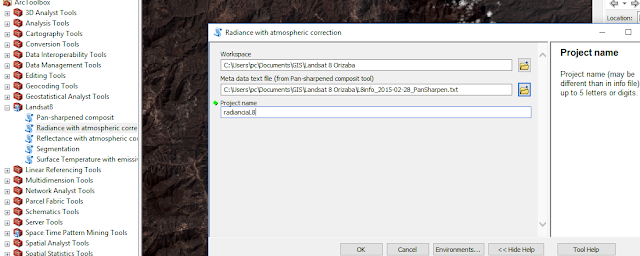

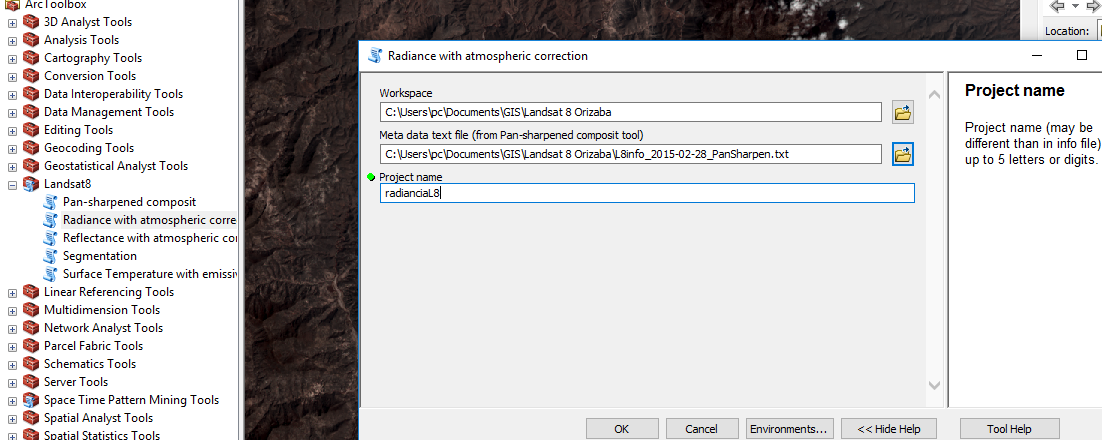

4.- Para calcular la radiancia y generar la corrección atmosférica, sólo tendrás que indicar en workspace la carpeta en dónde están tus bandas generadas a partir del proceso pasado ( puede ser la misma de LANDSAT 8) y en Meta data text file el nuevo txt que se generó a partir del proceso de pansharpen ( ojo txt del proceso, no los metadatos de toda la imagen). Otorgamos nombre y damos ok.

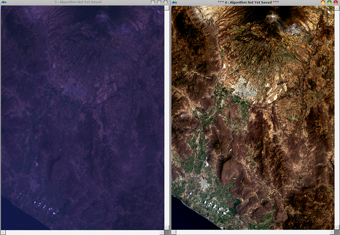

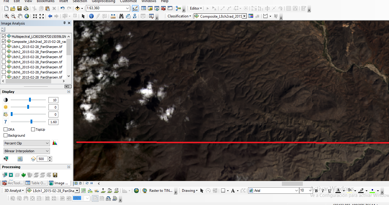

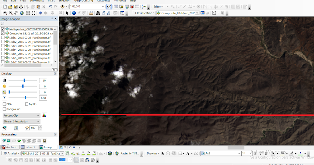

¡Listo! tú imagen esta corregida, el cambio podrá ser muy visible o no, eso dependerá de la escena, pero más que visible, el cambio estará en los valores que cada pixel tiene, tus resultados serán más precisos por ejemplo en el cálculo del NDVI. Recuerda que este método es mediante DOS 1 o método Chavez y que es proceso rápido. Podrás comprar tus resultados con otros desde los valores espectrales de tu imagen con respecto al de la misma escena procesada con ENVI, ERDAS, IDRISI o qGis.
