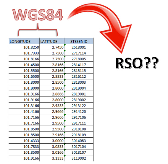

Salam sejahtera semua. Kali ni saya kongsikan satu topik yang agak common juga yang pengguna2 GIS semua selalu hadapi di luar sana. Tentang kaedah macamana nak dapatkan senarai bacaan koordinat yang dikehendaki based on senarai input koordinat yang dah sedia ada dalam table. Contohnya, dalam table dah ada column bacaan koordinat latitude, longitude dalam WGS84, tapi kita nak convert setiap koordinat WGS84 tu kepada bacaan X dan Y dalam MRSO… macam contoh gambaran di bawah ni…
Contoh koordinat dlm WGS84 tapi nak dapatkan bacaandalam MRSO

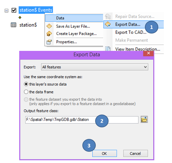

Penerangan gambar :-​
  1. Dalam Table of Contents, right click eventlayer point yang dihasilkan dan pilih Data > Export Data…
  2. Namakan output layer. Anda boleh create layer tu samada dalam format shapefile atau geodatabase.
  3. Klik OK.

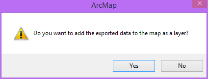

Bila keluar mesej confirmation dialog seperti kat bawah ni, klik saja Yes.

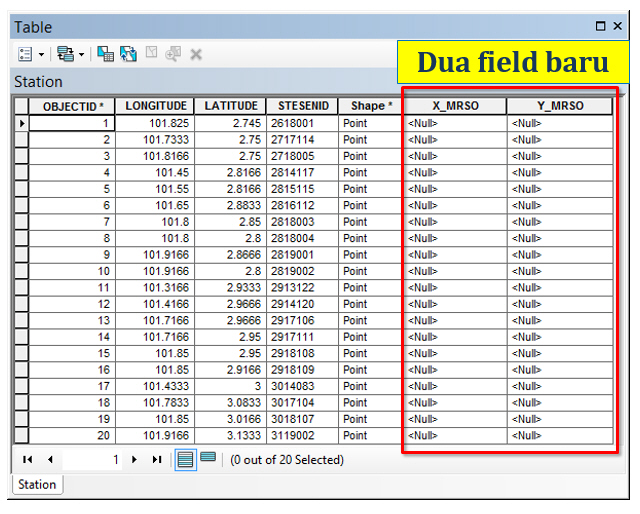

2. BINA FIELD UNTUK SIMPAN SENARAI OUTPUT KOORDINAT

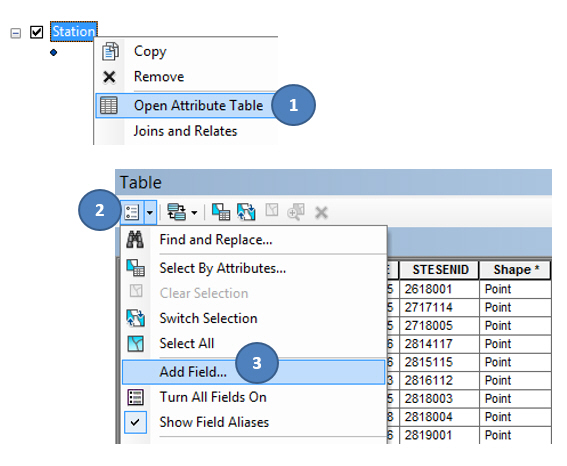

OK, sekarang ni layer point dah pun anda hasilkan. Next, anda kena readykan dulu tambahan dua field dalam table layer point tadi untuk simpan output koordinat yang anda akan convert tu. Caranya seperti berikut ni :-
  1. Dalam Table of Contents, right click layer point yang dihasilkan tadi dan pilih Open Attribute Table.
  2. Klik butang Table Options
  3. Pilih Add Field

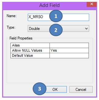

Dialog Add Field akan dipaparkan seperti di bawah. Follow step seterusnya.
  1. Masukkan nama field untuk simpan koordinat X.
  2. Pilih field type sebagai Double
  3. Klik OK.
Ulangi step tadi untuk create field untuk simpan koordinat Y pulak. Hasilnya nanti table layer point anda akan jadi seperti di bawah ni.
Readykan dulu field untuk convert koordinat

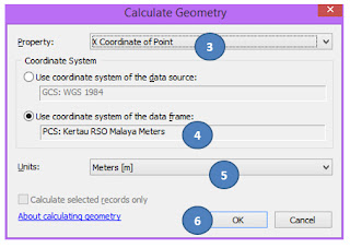

4. CONVERT KOORDINAT GUNA KAEDAH CALCULATE GEOMETRY
OK, bila semua setting step sebelum tadi dah buat, barulah anda boleh proceed untuk buat convertion koordinat. Cara mudah guna je kaedah Calculate Geometry dalam ArcMap. Caranya seperti di bawah :-

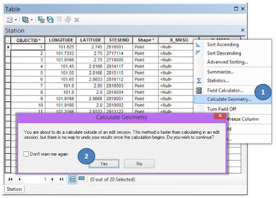

  1. Buka table layer point anda, right click kat field X yang anda baru bina tadi dan pilih Calculate Geometry
  2. Jika anda bukan dalam Start Editing mode, dialog pertanyaan dipaparkan. Klik je Yes.
  3. Disebabkan tadi anda right click field X, so kat ruangan Property: tu, pilih X Coordinate of Point.
  4. Pilih option Use coordinate system of the data frame.
  5. Pastikan unit koordinat sistem koordinat pada data frame tu. Kalau utk RSO, Cassini dan GDM2000RSO, unitnya adalah meter. Kalau anda nak convert kepada WGS84, pilih unit Decimal Degrees.
  6. Klik OK.
Ulangi step tu untuk kira koordinat untuk field Y pulak. Hasilnya… tadaaaa… dapatlah result seperti dalam table di bawah ni.
Hasil convertion koordinat
