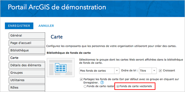

- Si vous n'utilisez pas de fonds de cartes personnalisés, cochez l'option comme indiqué ci-dessous:
Si vous utilisez un groupe pour proposer des fonds de cartes personnalisés, cochez l'option comme indiqué ci-dessous:
- Cliquez ensuite sur le bouton "Enregistrer" pour valider vos modifications.

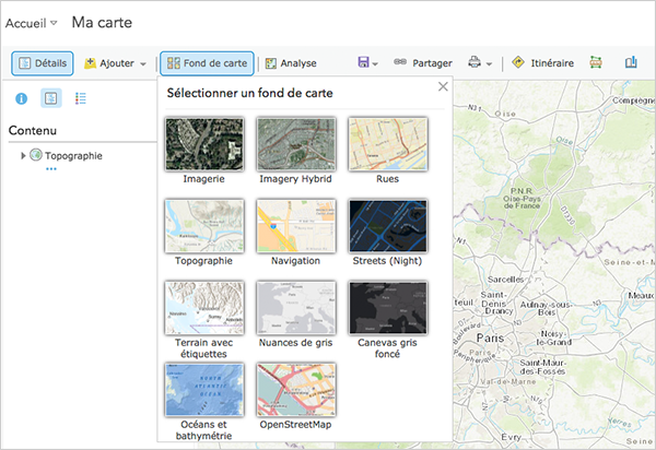

- Désormais, lors de l'ouverture de la visionneuse de carte ou de la visionneuse de scène, vous devez voir apparaître les nouveaux fonds de cartes vectoriels d'ArcGIS Online.
Vous constaterez que 3 des fonds de cartes images sont tout de même conservés dans la galerie des fonds de cartes: Imagerie, Océans et bathymétrie, OpenStreetMap.
