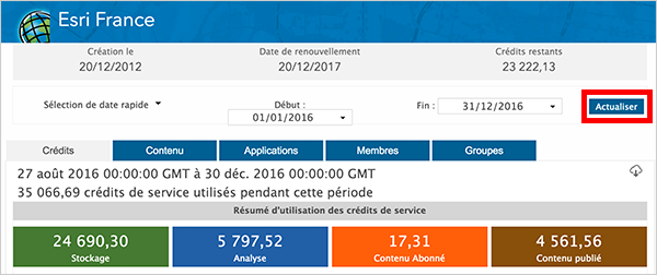

- Rendez-vous ensuite dans l'onglet "Organisation" puis cliquez sur "Consulter le statut".
- Définissez la période qui vous intéresse puis cliquez sur le bouton "Actualiser". La récupération des statistiques peut prendre quelques dizaine de secondes.

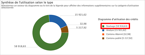

- Une fois le rapport actualisé, descendez jusqu'à la rubrique "Synthèse de l'utilisation par type". Le diagramme vous indique la répartition de la consommation des crédits par catégorie de capacité de la plateforme ArcGIS Online.
Cliquez sur "Stockage" dans la légende pour obtenir plus de détails sur cette catégorie. - Le diagramme qui s'affiche vous montre la répartition des crédits de stockage par type de stockage.

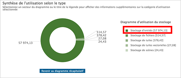

Nous nous intéressons ici au stockage des services d'entités, vous cliquerez donc sur "Stockage d'entités" dans la légende. - Le tableau et le diagramme détaillent les crédits consommés sur la période. En particulier, le tableau vous informe sur le total des volumes (et des crédits) des entités en distinguant le stockage en base de données (géométrie et attributs) et le stockage en fichier (les pièces jointes).

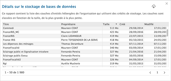

Cliquez sur le bouton "Afficher les détails de l'élément". - Une fenêtre s'affiche alors. Elle décrit en détails, pour chaque service d'entités: le titre du service, le propriétaire, la taille, la date de création et la date de dernière modification des données.
En cliquant sur une ligne du tableau, vous afficherez la page de description de l'élément correspondant dans le portail. - Vous pouvez également télécharger le tableau sous la forme d'un fichier CSV en cliquant sur le bouton suivant:
