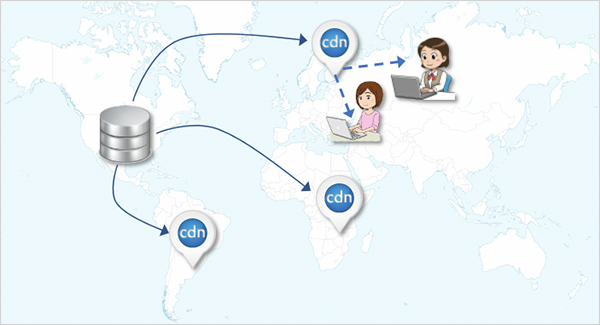

Qu'est ce qu'un CDN ?
Acronyme de "Content Delivery Network", il s'agit d'un réseau de serveurs répartis dans le monde entier, qui permet de mettre en cache des miroirs des contenus demandés par les utilisateurs pour en accélérer l'accès. Dans le cas des couches d'entités d'ArcGIS Online, il s'agit de mettre en cache le résultat des requêtes sur vos couches d'entités pour les fournir plus rapidement à des utilisateurs qui solliciteront la même requête (ceci sans interroger à nouveau la base de données). Ceci permet des gains de temps potentiellement énormes dès lors que la sollicitation de l'application explose. Bien entendu, le mécanisme de CDN s'accompagne de paramètres permettant de gérer de la durée de vie de ces caches afin de permettre l'actualisation du cache, à la fréquence souhaitée, afin qu'il soit toujours cohérent avec les dernières mises à jour des données effectuées sur vos couches d'entités hébergées.
Ce mécanisme de cache CDN s'active automatiquement à partir du moment où vous partagez une couche d'entités hébergée de manière publique. Dès lors, vous pouvez paramétrer la durée de vie du cache et éventuellement même désactiver le mécanisme de mise en cache.
