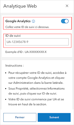

  8. Vous devez désormais visualiser l'ensemble des rubriques permettant un paramétrage avancé de votre application. Cliquez alors sur "Analytique Web".
  9. Dans la fenêtre "Analytique Web", vous pourrez alors activer l'option de suivi "Google Analytics" puis vous saisirez l'ID de suivi fourni par Google.
    Cliquer sur le bouton "Suivant" pour poursuivre la configuration du suivi "Google Analytics"

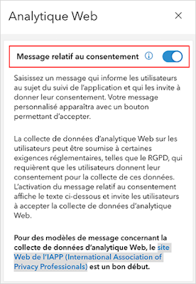

  10. La mise en place du suivi Google Analytics entraine l'installation de cookies dans le navigateur de vos visiteurs. Pour respecter la RGPD, il est donc obligatoire de demander le consentement de ces cookies aux utilisateurs de votre application.
    Dans ce cas, vous activerez l'affichage d'un Message relatif au consentement.

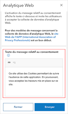

  11. Plus bas, vous aurez la possibilité de rédiger le message que vous souhaitez afficher à vos utilisateur.
    Cliquer ensuite sur le bouton "Envoyer" pour valider l'ensemble des options relatives au suivi Google Analytics.
