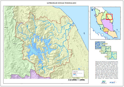

Dulu2 masa nak buat sempadan kotak ni, saya sketch manually guna Drawing Tools dalam ArcMap. Rupa-rupanya, laaaa… ada kaedah auto untuk generate kotak ni dalam ArcMap. Gunakan Extent Indicatorsdalam Data Frame Properties. Kalau anda tak tahu Data Frame tu apa, rujuk ebook percuma saya tajuk “Mengenali Antaramuka ArcMap” di link sini. Sempadan kotak yang dijana pun akan lebih tepat berbanding kalau kita sketch manually. Cuba lihat contoh peta di bawah. Map besar menunjukkan Lembangan Sungai Terengganu. Sekarang saya nak paparkan di manakah lokasi lembangan tu di ruangan inset map peta Semenanjung.
Tiada sempadan kotak dalam inset map​

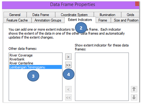

Untuk create sempadan kotak dalam inset map tu, saya gunakan cara berikut ni :-
Penerangan gambar :-​
  1. Right click Data Frame inset map dan pilih Properties… Dalam contoh ni, nama Data Frame inset map saya ialah Semenanjung.
  2. Klik tab Extent Indicators
  3. Klik nama Data Frame untuk main map. Dalam contoh ni, nama Data Frame main map saya ialah Lembangan Terengganu.
  4. Klik butang >>
  5. Untuk bina sempadan bentuk kotak, klik Use simple extent
  6. Klik OK.
Hasilnya, sempadan kotak menunjukkan lokasi data yang saya paparkan di main map akan dipaparkan dalam inset map. Kan mudah tu… :)
Sempadan kotak dibina secara auto dalam inset map​
Dan yang bagusnya, kalau anda ubah extent di main map, contoh anda zoom in, zoom out atau pan kiri kanan, sempadan kotak di inset map juga akan berubah secara auto dan dinamik megikut perubahan extent di main map.
Perhatikan kedudukan dan skala sempadan kotak berubah-ubah
mengikut perubahan extent pada main map​
