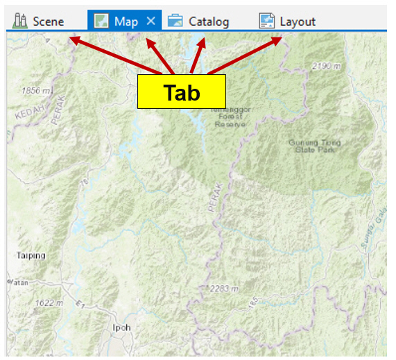

Ia terbahagi kepada 3 kategori utama iaitu ribbon, views dan juga ruangan yang dipanggil pane. Kalau anda guna ArcMap, anda ada 2 View utama kan? Satu dipanggil Data View, satu lagi Layout View. Tapi dalam ArcGIS Pro ni, View ada macam2, anda boleh bina Map View, Scene View utk 3D Scene, Catalog View untuk catalog dan jugak Layout View. Semua view tu anda boleh bina dalam satu fail projek. Berbeza sebelum ni, contohnya kalau anda nak buat 3D Scene view, anda kena ada aplikasi ArcScene kan? So dalam Pro ni, semua tu tak perlu… pakai satu fail projek je. Contoh seperti gambar di bawah ni. Semua view anda boleh wujudkan dalam satu fail projek dan dibezakan oleh Tab. So klik je Tab yang anda nak untuk aktifkan.

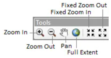

Kalau anda guna scroll button pada mouse, kaedah zoom in zoom out ArcGIS Pro sama je macam dalam ArcMap. Cuma bezanya kalau anda nak buat zoom in style drag box atau anda nak pan peta ke kiri kanan atas bawah. Kalau dalam ArcMap dulu, nak zoom in drag box, anda klik tool Zoom In yang ada gambar kanta tu kan? Sama gak kalau anda nak pan map dalam ArcMap, anda klik tool Pan yang gambar tapak tangan macam nak penampar muka orang tu.. haha.
Dalam ArcGIS Pro ni anda takkan jumpa dah tool yang ada gambar kanta dan tapak tangan tu. Semua tu dah integrate dalam satu tool dipanggil Explore Tool. Maksudnya kalau tool tu aktif, anda klik kat map dan drag map tu, fungsi dia sama macam tool Pan dalam ArcMap. Kalau anda klik sambil tekan button Shift serentak pulak, fungsi dia sama macam zoom in drag box dalam ArcMap.

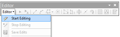

Dalam ArcGIS Pro ni, mod penyuntingan sentiasa aktif.. maksudnya at any time bila anda buat keje dalam ArcGIS Pro ni, anda boleh terus buat kerja2 penyuntingan mcm digitizing ke, editing feature ke.. tanpa perlu kena klik dulu Start Editing macam style ArcMap.
4) Penyuntingan (Editing)
Begitu juga kalau anda buka table dalam ArcGIS Pro, anda boleh terus modify atribut dalam rekod table tu tanpa perlu mulakan edit session. Butang Save dan Discard dalam tab Edit akan automatik aktif sekiranya terdapat sebarang kerja-kerja edit yang anda lakukan.

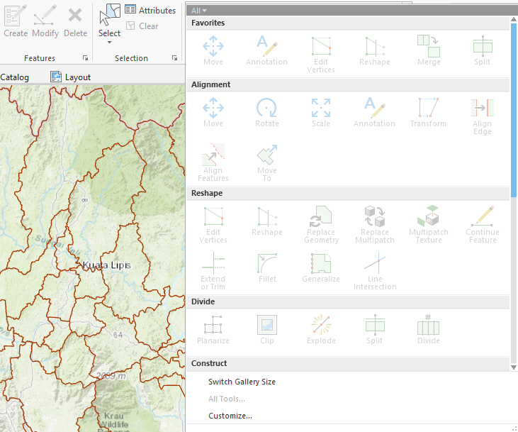

Tapi kalau anda tak suka mod editing macam ni, contohnya nak control gak edit session macam style ArcMap, boleh jugak. Sebabnya dalam ArcGIS Pro ni pun ada option untuk control editing session. Kalau anda offkan setting auto edit dalam editing option ni, kesemua tool berkaitan editing tidak akan aktif sehinggalah anda menekan butang Edit untuk memulakan editing.

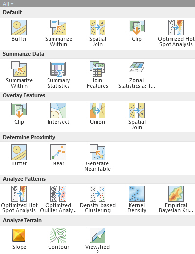

Dalam ArcMap ada ArcToolbox, dalam ArcGIS Pro pun still ada… don’t worry. Untuk access ArcToolbox ni dalam ArcGIS Pro, klik je button Tools dalam Tab Analysis kat ruangan Ribbon tu. Senarai tool dalam ArcToolbox akan dipaparkan dalam Geoprocessing pane.
Dalam Tab Analysis ni juga ada ruangan galeri yang dipanggil Analysis Gallery. Dalam galeri ni akan terdapat senarai tool2 analisis yang common ataupun yang lazim digunakan untuk tujuan analisis. Anda boleh customize senarai tool dalam galeri ni, contohnya nak tambah tool baru atau nak buang tool dalam galeri yang mungkin anda rasa anda tak perlu, so takdelah semak kepala anda tengok banyak sangat tool, cuma letakkan tool analisis yang anda rasa perlu sahaja.
