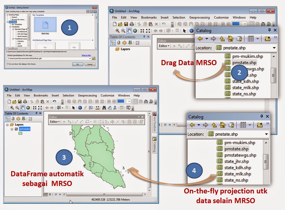

OK.. clear dah konsep on-the-fly projection? Sekarang saya akan terangkan pula bagaimana ArcGIS handle on-the-fly projection ni. Untuk software lain saya kurang arif camne. Cuba lihat flow step gambar di bawah ni :-
Penerangan gambar :-
  1. Start new ArcMap document
  2. Contoh data pertama yang dimasukkan ke dalam ArcMap ialah data MRSO
  3. ArcMap akan automatik set dataframe sebagai MRSO (mengikut setting coord system data yang mula2 dimasukkan)
  4. Proses on-the-fly projection akan berlaku sekiranya data seterusnya dimasukkan mempunyai koordinat sistem yang berbeza dgn setting sistem koordinat dataframe.
Dalam ArcGIS Desktop, on-the-fly projection ni berlaku apabila anda view data anda dalam ArcMap. Sekiranya data yang dimasukkan berlainan sistem koordinat dengan sistem koordinat dataframe, ArcMap akan automatik lakukan on-the-fly projection untuk membolehkan data2 ni dioverlay. Seperti contoh gambarajah di atas, data yang mula2 dimasukkan adalah MRSO, bermaksud setting sistem koordinat DataFrame Arcmap automatik akan menjadi MRSO. Jadi, sebarang analisis yang anda lakukan, cthnya pengiraan keluasan, jarak dll semuanya adalah di dalam MRSO meter. Sekiranya next data yang anda masukkan mempunyai sistem koordinat berbeza, cth Cassini, GDM, WGS84, data-data ni akan diconvert secara on-the-fly untuk tujuan paparan supaya boleh fit dengan data MRSO tu. Tapi sebenarnya data tu masih lagi dalam projection asal Cassini, GDM, WGS84 dll. Jangan silap faham, ArcMap tak ubah pun sistem koordinat data tu, dia cuma convert on-the-fly supaya data tu boleh dioverlay dan fit ke dalam extent MRSO tadi.

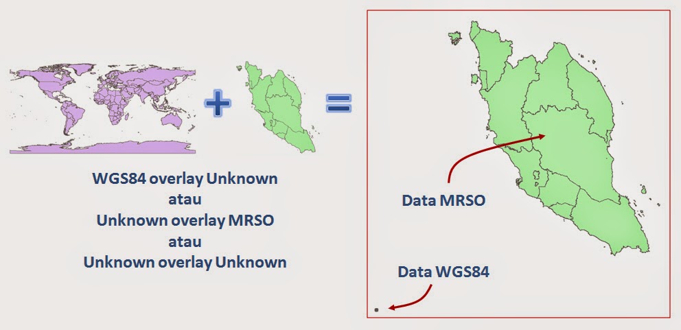

OK, apa akan jadi kalau anda overlay data yang mempunyai sistem koordinat yang berbeza, tapi kedua-duanya atau salah satu darinya mempunyai Unknown Coordinate System. Data anda takkan boleh fit antara satu sama lain, kemungkinan lari terlalu jauh,.. seperti contoh di bawah ni.. dimana saya overlay data WGS84 dan MRSO, tetapi dalam kes ni, data MRSO ni adalah Unknown.
Data berbeza sistem koordinat terletak pada posisi berbeza bila
overlay sekiranya terdapat data yang Unknown Coordinat System
Anda akan dapati data worldmap WGS84 tu jadi terlalu kecil kalau dibandingkan dengan data MRSO bila kita overlay dan kedudukannya lari terlalu jauh. Kenapa boleh jadi begitu?? Logiknya sebab julat koordinat WGS84 terlalu kecil (-180 < X < 180) kalau dibandingkan dengan julat koordinat MRSO.

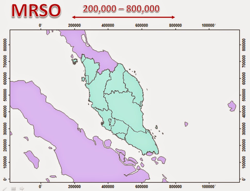

Cuba lihat julat koordinat X untuk sistem koordinat WGS84 area Semenanjung di bawah ni :-
Sekarang lihat pula julat koordinat X MRSO area Semenanjung :-

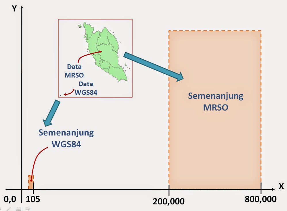

So, anda dah nampak kan perbezaan julat koordinat X yang ketara antara sistem WGS84 dan MRSO untuk area Semenanjung. Jadi secara logiknya kalau ruang koordinat ni kita letakkan dalam ruang posisi paksi XY, memang kedudukannya akan jauh lari seperti gambaran di bawah ni.
Gambaran perbandingan julat koordinat X antara
sistem koordinat WGS84 dan MRSO
