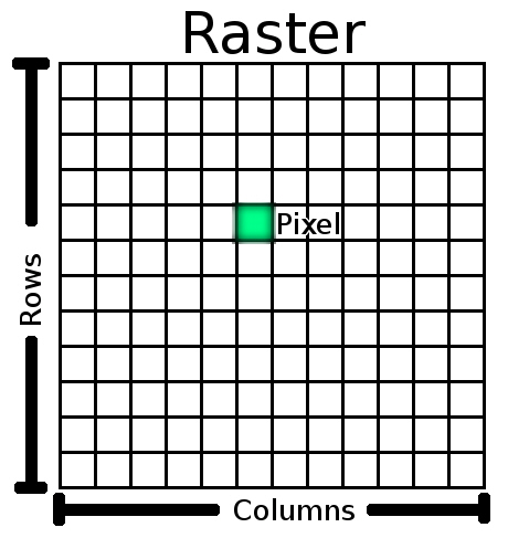

Ingat tak sebelum ni saya ada post topik untuk download data percuma DEM? Jika anda ingat lagi, dalam post tu saya ada tunjukkan data raster SRTM yang kita download tu adalah dalam sistem koordinat geographic WGS84 kan? OK, kita ulangkaji sikit bab sistem koordinat dan struktur data raster. Tentu anda tahu kan, koordinat WGS84 ni menggunakan angular unit samada decimal degree (DD), degree minute second (DMS) atau degree decimal minutes (DM). Data raster pulak struktur dia terdiri dari pixel atau kita panggil sebagai cell yang disusun dalam bentuk baris (row) dan lajur (column) . Setiap cell tu plak ada saiz yang menentukan resolution raster tu, cthnya 20m x 20m cell size. Oleh itu, setiap satu cell kita boleh tahu keluasannya.. kalau cell size 20m x 20m, maknanya keluasan 1 cell = 400 meter persegi lah.

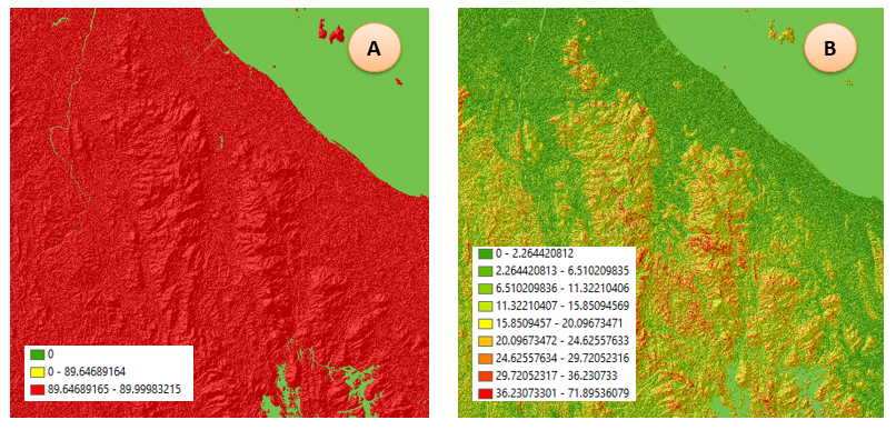

Sebab tu kita kena awas, bila kita dapat satu data raster, check dulu sistem koordinat yang dia pakai sebelum buat analisis. Sesetengah analisis perlukan cell unit dalam projected unit untuk menghasilkan output yang tepat. Contohnya katalah anda nak buat analisis slope. Kalau data raster yang kita gunakan sebagai input untuk analisis slope tu dalam WGS84 dan outputnya pun kita set sebagai default WGS84 jugak, result output slope yang terhasil jadi tak betul. Sepatutnya cell size raster tu kita kena setkan dulu kepada projected unit, contohnya RSO meter ke. Cuba lihat gambar di bawah ni. Gambar A hasil analisis slope dalam WGS84, gambar B pulak hasil analisis slope dalam RSO. Jauh beza kan result dia.
Dalam gambar A, hampir keseluruhan area jadi high slope, merah belaka. Tak logik nampaknya tu. So macamana caranya nak setkan cell tu kepada projected unit sebelum buat analisis? Ada dua cara :-

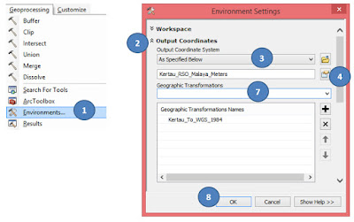

Penerangan gambar :-
  1. Kat menu ArcMap, klik Geoprocessing > Environments…
  2. Klik Output Coordinates
  3. Kat ruangan Output Coordinate System, set kepada As Specified Below
  4. Klik butang Spatial Reference

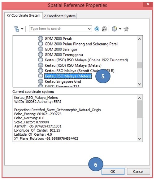

  5. Kat dialog Spatial Reference Properties, setkan koordinat kepada RSO
  6. Klik OK kat untuk tutup dialog Spatial Reference Properties.
  7. Sekarang disebabkan WGS84 dan RSO guna datum berbeza, anda kena buat Geographic Transformation dulu. Dalam list tu, pilih Kertau_to_WGS_1984.
  8. Klik OK.
