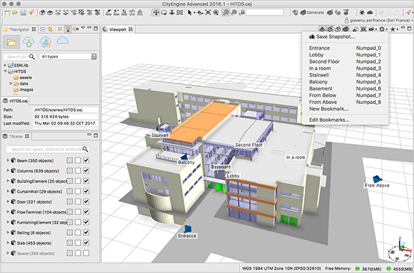

Une fois les couches organisées dans votre scène, vous devrez définir les points de vue que vous voulez offrir à l'utilisateur final. Pour cela, vous préparerez des géosignets (bookmarks) dans votre scène.
Une fois la scène configurée, vous devrez l'exporter en tant que fichier 3VR à l'aide de la commande "File > Export 360 VR Experience". Au moment de l'export, on vous demandera de définir les différents scenarii. Il s'agit de combinaisons de couches à rendre visible ou invisible pour offrir un contexte de visualisation à l'utilisation. Il peut s'agir d'une thématique particulière (ex: afficher les couches liées aux réseaux et cables d'un bâtiment), d'un filtrage sur un groupe d'objets spécifiques (ex: isoler un projet du reste de son environnement) ou encore de différentes propositions pour un projet d'aménagement.

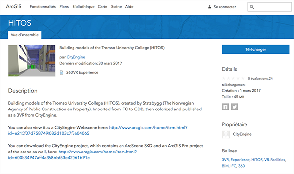

L'étape suivante consiste tout simplement à télécharger le fichier 3VR dans les contenus de votre portail ArcGIS Online. Il apparait alors en tant qu'élément de type "360 VR Experience" et peut être ouvert par l'application ArcGIS 360 VR.
