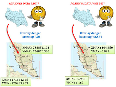

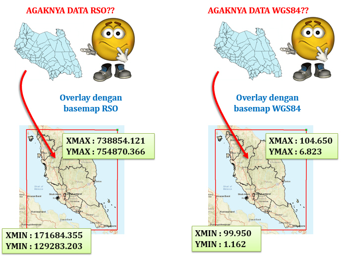

Berjumpa lagi. Dalam post saya di Bahagian 1 sebelum ni, saya ada bagi tips sikit macamana kita nak teka atau agak-agak sistem koordinat yang digunakan pada data yang kita tak dapat kenalpasti sistem koordinat yang digunakan oleh data tersebut… iaitu dengan membandingkan nilai koordinat pada data tu dengan julat koordinat pada beberapa sistem koordinat seperti RSO, WGS84, GDM dan Cassini.
Bila kita dah dapat agak apa sistem koordinat yang digunakan oleh data tu, step seterusnya ialah kita kena overlay pula data tu dengan basemap yang bersesuaian untuk double check betul tak sistem koordinat yang kita agak tu. Kalau boleh, cuba overlaykan data tu dengan basemap yang menggunakan sistem koordinat yang sama yang anda teka. Maksudnya, kalau anda agak data tu mungkin dalam sistem koordinat RSO, overlaykan dengan basemap RSO. Kalau anda rasa data tu dalam WGS84, overlay pula dengan basemap WGS84.

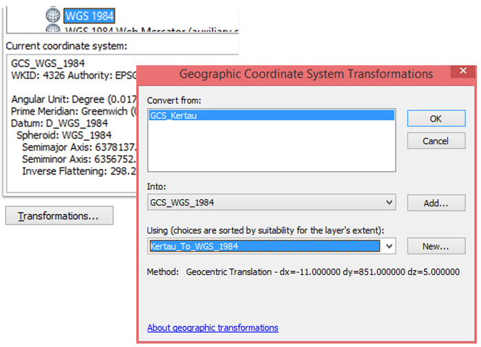

Pada awalnya lepas saya test overlay, nampak macam layer mukim Johor (boundary merah) tu macam ngam masuk layer negeri Semenanjung. Tapi lepas saya zoom dan zoom, nampak ada lari beranjak sikit beberapa meter. Jika anda dapati masalah pada layer anda tu ada offset sikit, tapi skala nampak OK, orientation nampak OK, kebiasaannya ini disebab problem transformasi datum. Kemungkinan data tu sebelum ni asalnya dalam sistem koordinat lain, tapi telah melalui proses penukaran sistem koordinat dan kemungkinan semasa proses penukaran sistem koordinat tu, transformasi datum tak dilakukan. Contohnya, dalam software ArcGIS, jika anda nak tukar data anda dari sistem koordinat WGS84 kepada Kertau MRSO, anda kena specify datum transformation Kertau_To_WGS_1984 dalam tool Project atau kena set pada butang Transformation di Data Frame Properties jika anda guna kaedah export layer dalam ArcMap. Step ni ada saya ceritakan dalam post topik Menukar Sistem Koordinat di link sini dan juga di dalam buku SukaGIS Jilid 1.
Kalau data GDM2000RSO pula, kemungkinan semasa proses conversion sistem koordinat kepada GDM tu tak disertakan 7 parameter transformasi datum yang perlu anda dapatkan dari JUPEM.

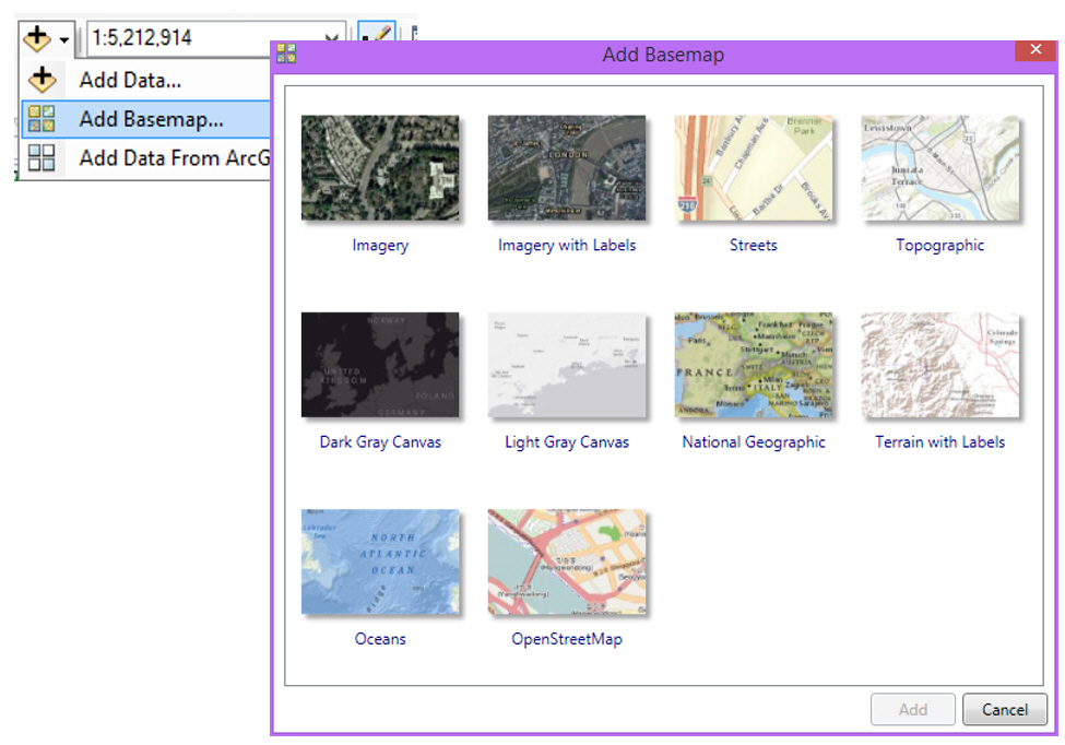

Untuk test dengan basemap WGS84 agak mudah, sekiranya anda tiada sumber basemap WGS84, overlay saja dengan ESRI basemap, tapi kena enable dulu setting internet di komputer anda sebab data ESRI basemap ni adalah servis yang anda akan access dari server ESRI. Tapi kalau anda nak overlay pada basemap selain dari WGS84, anda kena ada dululah data basemap tu di komputer anda.

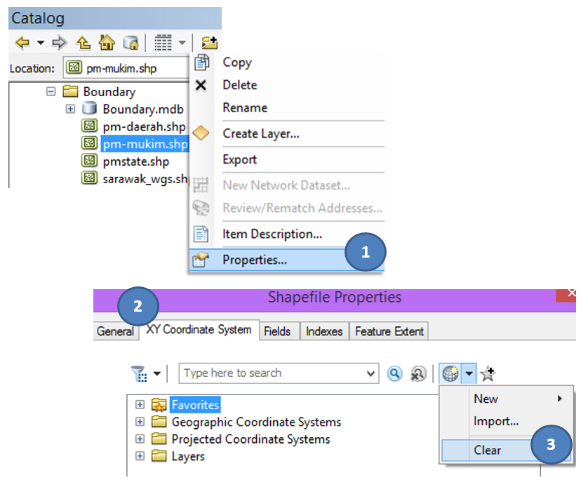

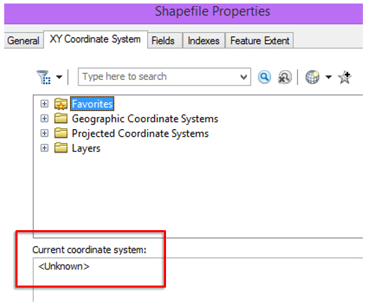

Sebelum anda test overlay data tu, saya cadangkan anda buang dulu setting Spatial Reference pada data yang anda nak test tu. Kenapa nak kena buang?? Tujuannya, sekiranya ada kesilapan define Spatial Reference pada data tu sebelum ni (cth data tu patutnya RSO, tapi ada orang tersilap define sebagai WGS84), setting parameter reference tu tak akan diambil kira oleh ArcMap semasa proses overlay dilakukan, jadi ArcMap akan terus baca raw koordinat pada data tu dan direct overlay pada basemap yang anda telah pilih.

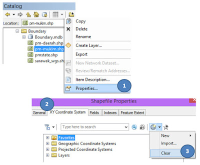

Kalau anda nak selamat, backup dulu data tu sebelum anda buang Spatial Reference, so at least anda anda parameter data yang asal. Cara paling mudah, copy paste je data tu menjadi layer baru, dan buat testing overlay pada layer baru tu setelah anda buang setting Spatial Reference. Cara untuk buang setting Spatial Reference seperti step di bawah ni :-
Penerangan gambar :-
- Dalam Catalog Window atau ArcCatalog, buka properties untuk layer yang anda nak buang setting Spatial Reference tu.
- Klik tab XY Coordinate System
- Klik arrow sebelah butang globe dan pilih Clear.
Setelah anda pilih Clear, setting pada ruangan Current coordinate system akan menjadi . Klik OK.

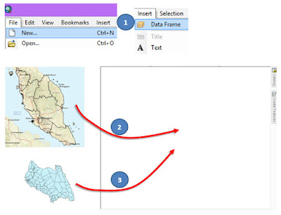

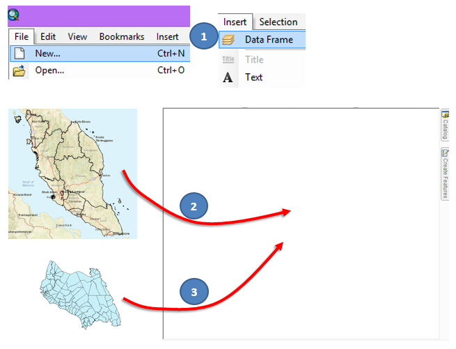

Jadi sebaik-baiknya, untuk buat testing, buka map yang baru dalam ArcMap atau insert saja Data Frame baru sekiranya nak gunakan MXD sedia ada. Start dari kosong, kemudian masukkan basemap yang anda pilih, lepas tu baru masukkan layer yang problem tu untuk test overlay. Kalau anda rasa data masih problem, lari jauh tersasar, start semula map baru atau insert lagi Data Frame baru, kemudian test pula overlay dengan basemap yang lain. Jangan continue je overlay dari basemap yang anda dah uji sebelum ni. Ringkasnya, caranya seperti gambar di bawah ni :-
- Klik menu File > New untuk buka map baru atau klik menu Insert > Data Frame untuk masukkan data frame baru.
- Masukkan basemap yang dipilih ke dalam map.
- Masukkan layer yang nak diuji ke dalam map.

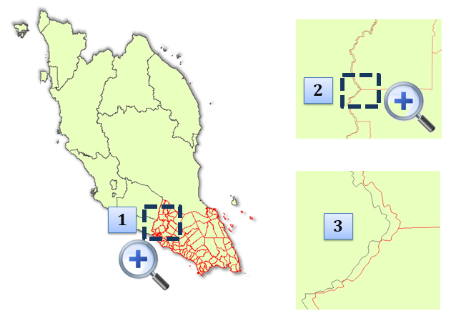

Setelah selesai proses ni, dan setelah anda dapati data yang anda test tu dah jatuh di dalam kawasan basemap, barulah anda buat analisis lebih terperinci pada data tu dari segi ketepatan lokasi, skala, orientation dan lain-lain. Kadangkala ada juga kes anda nampak data tu macam masuk, tapi bila zoom in nampak macam ada gap atau offset beberapa meter. Contoh macam gambar di bawah ni ..

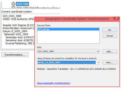

Jadi untuk masalah data offset ni, penyelesaian yang terbaik sebenarnya kalau boleh dapatkan data yang asal sebelum proses penukaran sistem koordinat tu dilakukan. Contohnya kalau data anda terima tu dalam RSO dan data tu asalnya diproject dari WGS84, dapatkan semula data asal WGS84 tu, dan project semula ke RSO menggunakan kaedah yang betul. Tapi kalau dah tiada pilihan, terpaksalah anda betulkan data yang offset tu. Kadangkala mungkin mudah, kadangkala leceh gak, bergantung pada macamana keadaan data tu. Kalau melibatkan area yang kecil mungkin senang anda nak adjust, kalau area yang besar, pening kepala juga nak solve problem macam ni.
Ada beberap tool yang anda boleh gunakan dalam ArcGIS untuk betulkan data-data yang problem macam ni. Antaranya anda boleh gunakan tool Spatial Adjustment, atau buat proses editing menggunakan kaedah move, reshape, tracing dan sebagainya, bergantung pada macamana keadaan error data tu.
