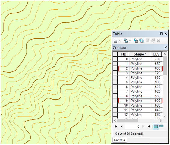

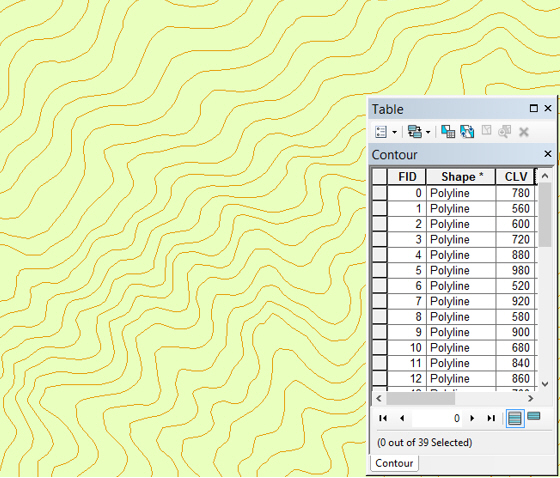

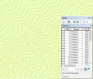

Untuk baca topik ni, anda kena familiar dengan konsep attribute query dahulu. Kalau tak familiar, saya cadangkan anda baca dulu post saya berkenaan attribute selection atau attribute query di link sini. Untuk yang dah faham berkenaan attribute selection, boleh baca cerita tak berapa seram seterusnya ni..Cuba perhatikan gambar layer kontur di bawah. Layer kontur ni dipaparkan menggunakan simbol warna yang sama untuk setiap garis kontur. Anda boleh lihat di dalam table kontur tu mengandungi maklumat ketinggian kontur yang disimpan dalam field CLV.

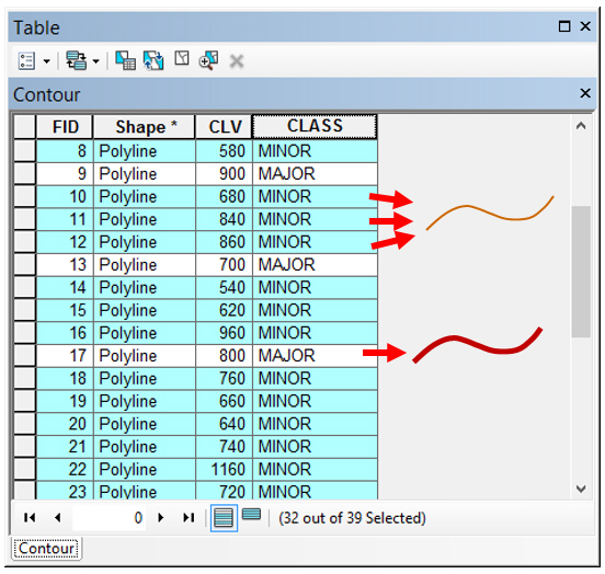

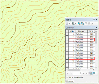

Cuba perhatikan pula gambar layer kontur di bawah ni. Terdapat perbezaan warna simbol mengikut sela kontur. Kontur sela gandaan 100m (100, 200, 300, 400 dll) dipapar guna simbol warna coklat gelap dan lebih tebal berbanding kontur sela 20m yang dipapar guna simbol warna coklat muda.
OK.. kalau anda nak buat simbol kontur mengikut perbezaan sela macam map kat atas ni, macamana caranya? Kalau anda dah baca e-book percuma topik teknik paparan simbol yang ada saya kongsikan sebelum ni, dalam e-book tu saya dah explain beberapa teknik nak simbolkan layer kita. Contoh ada teknik Categories, Quantities, Chart dan lain-lain. Kalau melihat dari contoh atribut dalam table kontur yang saya tunjuk dalam gambar tu, rasanya teknik apa yang sesuai kalau nak simbolkan kontur mengikut perbezaan sela 100m tu?

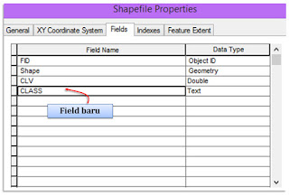

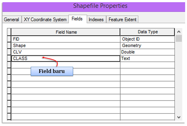

OK jadi mula-mula kita kena bina field dulu lah dalam table kontur tu. Cara nak bina field senang je, buka je layer tu punya properties dalam Catalog, kemudian taip je nama field baru di ruangan kosong, seperti gambar di bawah ni.
Step terperinci berkenaan dengan membina field dalam table ni ada saya ceritakan dalam buku SukaGIS Jilid2. OK selesai sudah bina field CLASS, sekarang kita nak masukkan pula nilai MAJOR dan MINOR dalam field CLASS tadi.

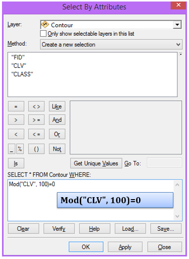

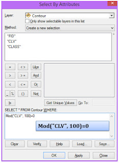

Lepas saya google2, ada satu forum discussion yang bagi tips macamana nak buat query untuk kes atribut macam ni. Caranya gunakan function MOD semasa query atribut tu. OK saya kongsikan kat sini syntax query tu. Dalam contoh ni, field dalam table saya yang simpan atribut ketinggian kontur tu field CLV. Jadi untuk query kontur sela 100m, saya taip je syntax ni kat dialog Select by Attributes..
Mod("CLV", 100)=0

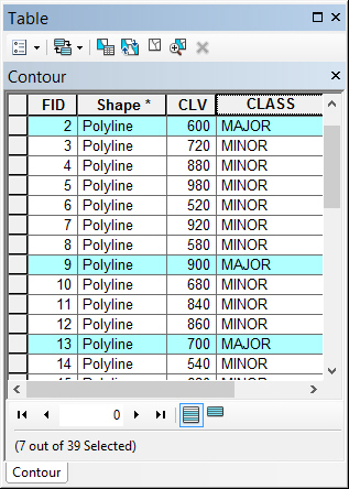

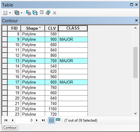

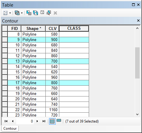

Hasil selection query tadi ditunjukkan macam gambar di bawah ni. Nampak tak semua atribut sela kontur gandaan 100m di highlight.

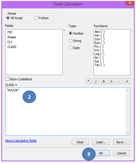

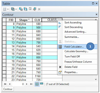

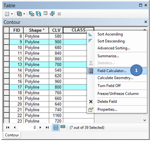

Next, kita akan setkan semua rekod yang dah select tadi sebagai CLASS = MAJOR. Caranya gunakan kaedah Field Calculator. Follow step berikut :-
Penerangan gambar :-
- Right click field CLASS dan pilih Field Calculator…
- Taip “MAJOR” kat ruangan yang ditunjukkan
- Klik OK.

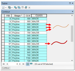

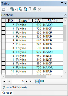

Hasilnya dapatlah seperti gambar di bawah ni.

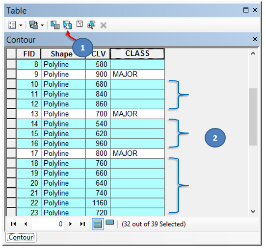

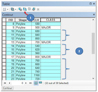

Selesai untuk part kontur sela 100m. Next macamana pulak nak setkan CLASS = MINOR untuk semua kontur selain sela 100m tu? Cara yang paling mudah, terbalikkan result selection tadi menggunakan butang Switch Selection kat table, seperti step di bawah.
- Klik butang Switch Selection kat table. Anda kena pastikan masih dalam mod selection CLASS=MAJOR.
- Rekod sela kontur selain dari 100m akan di select.
Seterusnya, ulang saja step Field Calculator tadi, tapi kali ni setkan CLASS sebagai MINOR.

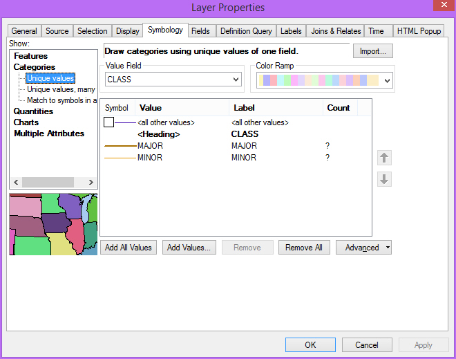

Bila complete semua rekod dah ada atribut MAJOR dan MINOR kontur, barulah kita boleh gunakan teknik simbol Categories untuk paparkan setiap kategori sela kontur tu pada simbol yang berbeza.
Kalau nak tahu macamana step nak buat simbol Categories ni, downloadlah e-book yang kongsikan tu ye kat link ni.
