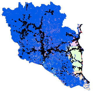

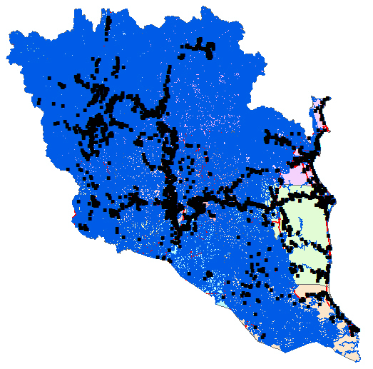

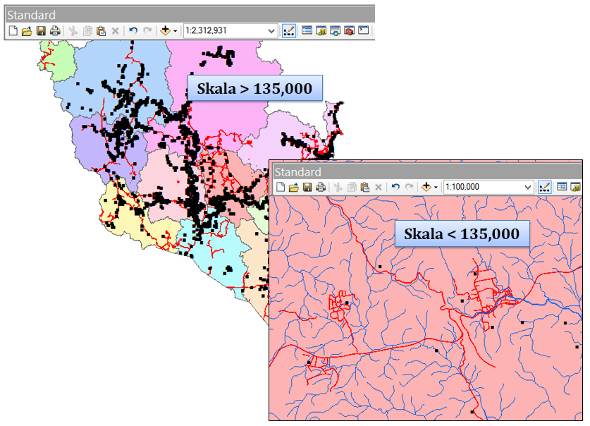

Kadangkala, sesuatu layer yang kita paparkan mempunyai bilangan feature yang terlalu banyak hingga mengganggu visual layer-layer yang lain. Contohnya dalam map yang saya papar kat bawah ni.

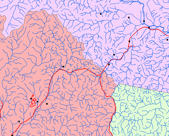

Simbol warna biru tu sebenarnya layer sungai, tapi disebabkan line sungai tu terlalu banyak, dah nampak seolah-olah macam polygon, sampaikan warna polygon sempadan daerah dan jalanraya yang saya paparkan dalam map tu dah tak nampak. Dah lah layer tu ganggu layer-layer yang lain dalam map, nak draw pun jadi lembab. Lagipun takde maknanya kalau saya draw layer sungai tu secara keseluruhan sebab bukan nampak pun garis sungai tu dengan jelas, dah jadi rapat-rapat macam color polygon. Kalau saya zoom in lebih detail seperti map yang saya paparkan kat bawah ni, barulah sungai tu nampak lebih jelas.

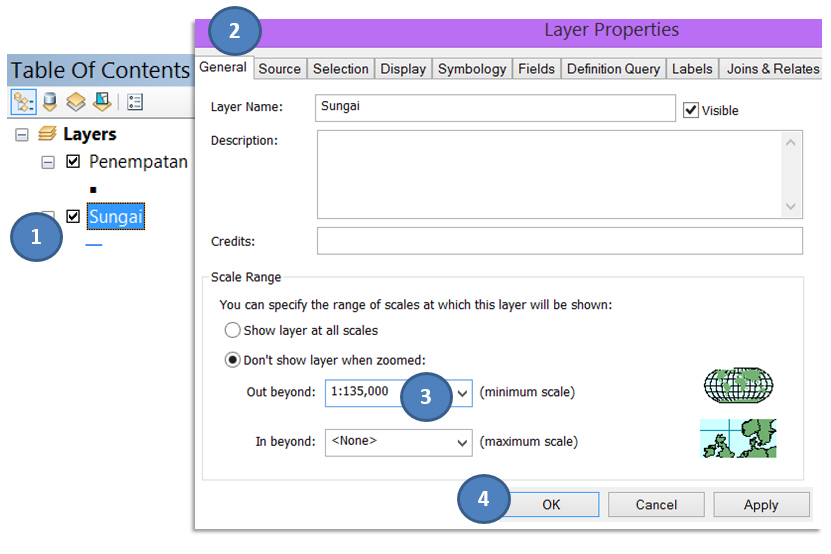

Jadi, buat apa kita nak draw layer yang boleh menyebabkan paparan jadi slow jika maklumat yang dipapar pun tak jelas, ye tak? Lebih elok kita draw layer tu pada paparan skala yang bersesuaian sehingga maklumat nampak jelas. So, macamana nak draw layer kita pada sesuatu skala yang kita nak? Caranya gunakan teknik Scale Dependent Display.

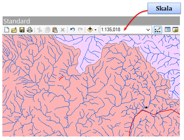

Mula-mula Zoom In dulu sehingga anda rasakan paparan layer tu sesuai dan jelas dan tidak mengganggu layer-layer lain. Kemudian semak pada ruangan skala yang dipaparkan dalam standard toolbar ArcMap.
Dalam contoh di atas, paparan yang bersesuaian apabila saya Zoom In map ialah 1 : 135,018. Jadi saya boleh gunakan nilai skala yang ditunjukkan tu untuk set layer sungai saya supaya hanya draw apabila skala sama atau kurang dari 135,018 (kalau nak cantik, bundarkan le nombor tu, cth 1 : 135,000). Sekiranya saya zoom out melebihi skala 1 : 135,000.. layer sungai saya tak akan dipaparkan. Caranya seperti berikut :-
Penerangan gambar :-
- Dalam Table of Contents, double click layer yang anda nak setkan paparan skala untuk buka dialog Layer Properties.
- Klik tab General.
- Taipkan nilai skala kat ruangan Out beyond :
- Klik OK.

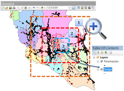

On/Off Layer Secara Manual

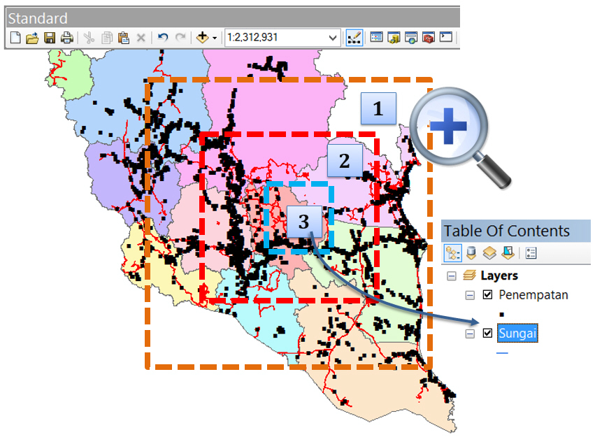

Satu lagi cara anda boleh try, on off on off je layer tu kat Table of Contents. Maksudnya kalau anda rasa tak perlu papar, anda off je layer tu dalam Table of Contents. Kalau perlu nak tengok, baru anda on kan. Sebenarnya cara ni sama je macam teknik Scale Dependent Display, bezanya anda papar dan tak papar secara manually. Macam contoh gambar di bawah ni, saya lakukan tiga peringkat Zoom In pada map saya. Bila sampai peringkat Zoom In ketiga, baru saya onkan layer sungai saya untuk melihat paparan sungai.

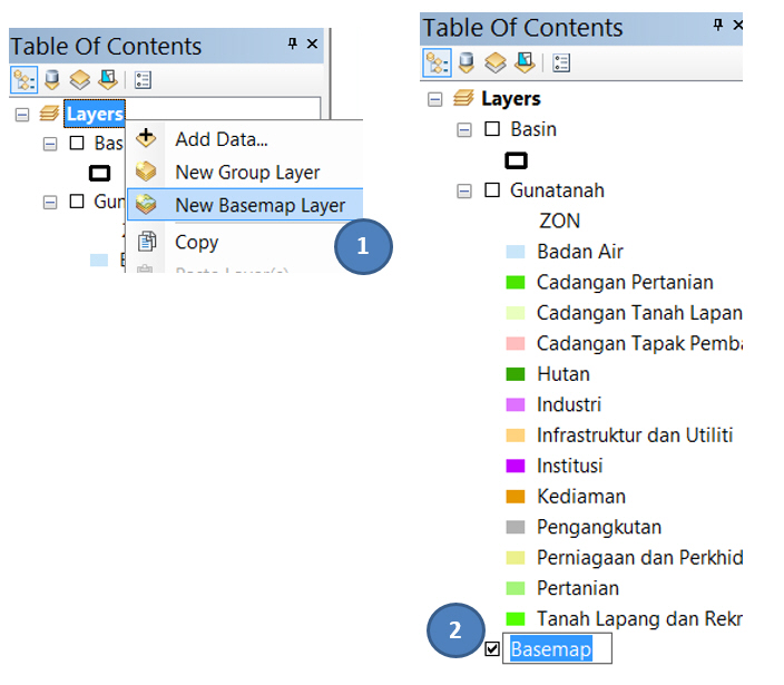

- Dalam Table Of Contents, right click nama data frame dan pilih New Basemap Layer
- Namakan basemap anda.

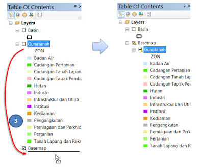

- Drag layer yang yang anda nak jadikan sebagai Basemap Layer masuk ke dalam group Basemap Layer yang anda bina tadi.
Sekarang cuba test zoom in zoom out map anda. Sepatutnya paparan jadi lebih pantas dari sebelumnya.

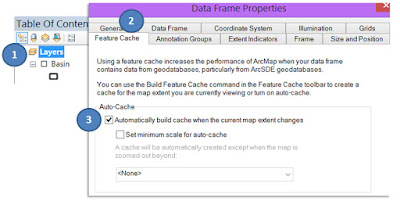

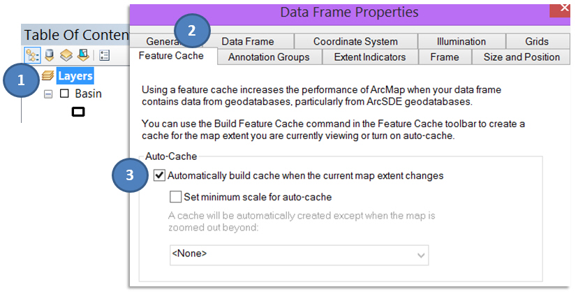

Aktifkan Feature Cache
Cara ni amat berguna terutamanya jika anda ada paparkan layer dari ArcSDE Geodatabase. Bila anda aktifkan feature cache ni, ArcMap akan temporary simpan feature yang anda paparkan dalam RAM komputer anda, jadi load pada network dan geodatabase akan dikurangkan. Cara nak aktifkan Feature Cache ni seperti berikut ni :-
- Dalam Table Of Contents, double click nama data frame untuk buka Data Frame Properties.
- Klik tab Feature Cache
- Pada ruangan Auto-Cache, klik Automatically build cache when the current map extent changes dan klik OK.
