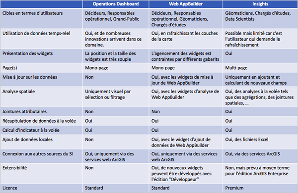

Selon les utilisateurs ciblés, le caractère temps-réel des données et les fonctionnalités d'analyse et de combinaison attendues, vous aurez donc le choix entre ces trois applications web configurables (ou éventuellement d'autres modèles d'application de la plateforme ArcGIS). Pour vous aider à faire le choix, j'ai réalisé le tableau de synthèse ci-dessous:
