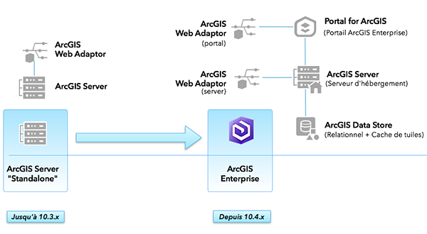

Depuis plusieurs années, Esri fait évoluer la structure et les composants de la plateforme d'ArcGIS pour construire un SIG web permettant de tirer profit des technologies et des architectures du web pour étendra la portée de l'intelligence géographique au sein de votre organisation et vers des publics bien plus larges encore. Le modèle de déploiement d'ArcGIS, et en particulier des composants serveur, a donc évolué pour être plus ouvert (support de nouveaux standards), plus collaboratif (utilisateurs nommés, cartes web, scènes web, portail), être plus fiable et performant (sécurité, haute-disponibilité, distribution, scalabilité...) et offrir plus de souplesse dans son architecture (extensions, rôles serveur, hybridation, cloud,...).
Les organisations ayant mis en place les technologies serveur en version 10.4 ou 10.5 d'ArcGIS ont généralement commencé à déployer ces nouveaux modèles de SIG web autour d'ArcGIS Enterprise. En revanche, les organisations ayant déployé des versions plus anciennes d'ArcGIS Server (ancien nom d'ArcGIS Enterprise), n'ont généralement pas intégré ces évolutions, ou que très partiellement.
La version 10.6 d'ArcGIS Enterprise (prévue cette semaine), n'apporte aucune rupture technologique avec les versions précédentes et permet, bien entendu un déploiement "Standalone" d'ArcGIS Server. Cependant, à l'occasion de la sortie de cette version majeur d'ArcGIS, c'est le bon moment pour rappeler ce qu'est aujourd'hui ArcGIS Enterprise. Il est intéressant aussi de comprendre l'intérêt d'une migration du modèle de déploiement ArcGIS Server "Standalone" vers le déploiement recommandé par Esri d'ArcGIS Enterprise. Je vous propose également, dans cet article en deux parties, de voir les 3 options les plus classiques pour opérer cette migration.

Les composants d'ArcGIS Enterprise en version 10.5/10.6

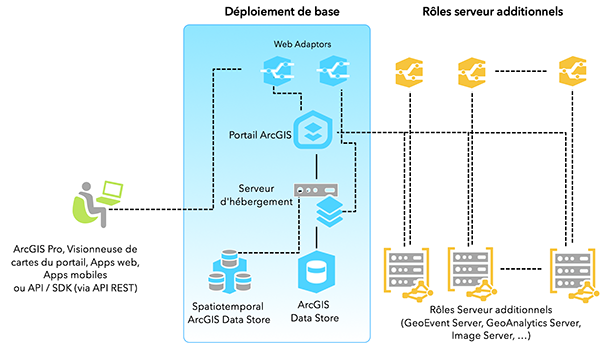

ArcGIS Enterprise fournit un ensemble complet et intégré de technologies serveur permettant de gérer les données géospatiales de l'organisation (notamment les Géodatabases Enterprise) et servir des contenus et des capacités d'analyse avancées à l'ensemble de votre organisation. Installée sur un système d'exploitation Linux ou Windows, cette infrastructure SIG web délivre des couches, des cartes, des apps et des services fonctionnels à tous les utilisateurs, quel que soit leur contexte de travail. La configuration standard d'ArcGIS Enterprise se nomme le déploiement de base (ArcGIS Enterprise Base Deployement). Il correspond à la licence ArcGIS Server que vous avez depuis plusieurs années, avec les niveaux fonctionnels Standard/Advanced et en éditions Workgroup/Enterprise.
Techniquement, ArcGIS Enterprise inclut les 4 composants suivants: ArcGIS Server, Portal for ArcGIS, ArcGIS Data Store, et ArcGIS Web Adaptor.
  • ArcGIS Server est le composant permettant de publier des services de contenus, des services fonctionnels géographiques mais aussi de partager des cartes et des couches sur le web depuis les bases de données SIG et les autres bases de données du SI de votre organisation. Dans un déploiement de base, ArcGIS Server est fédéré au portail (il partage le système de gestion des utilisateurs du portail). Il joue le rôle de serveur d'hébergement, c'est à dire qu'il prend en charge la publication des services web publiés à travers le portail.
  • Portal for ArcGIS référence, documente et expose les contenus et les outils permettant de les exploiter. L'utilisateur y retrouve les couches, les cartes, les applications, les services géographiques (ou non) de l'organisation partagés avec lui. Tout cela, dans un environnement sécurisé où chaque utilisateur dispose d'une identité (utilisateurs nommés). Ce portail collaboratif est l'interface de découverte, d'exploration et d'analyse sur les contenus. Il est également le point d'entrer pour configurer des cartes, des scènes et des applications. Le portail expose l'API permettant aux applications clientes de s'identifier et d'accéder aux ressources.
  • ArcGIS Data Store stocke les contenus spatiaux (et non-spatiaux) qui ont été copiés lors de la publication d'un service sur le portail. Il contient également les données des couches résultant des outils d'analyse intégrés au portail. Il ne remplace pas les fonctionnalités de la Géodatabase Enterprise (versionnement, archivage, modèle de données complexe, topologie, données raster, ...) qui existent évidement toujours dans ArcGIS Enterprise. Par ailleurs, il est toujours possible de publier des services web référençant directement les classes d'entités des Géodatabases Enterprise. Il y a trois types de Data Store ArcGIS selon les types de données/services publiés via le portail: Relationnel (couches d'entités points, lignes, polygones), cache de tuiles (couches de scènes 3D) et SpatioTemporal Big Data (pour les BigData vecteur).
  • ArcGIS Web Adaptor est un composant logiciel fournissant le "load balancing" des requêtes arrivant sur le serveur web en redirigeant le trafic réseau vers les ressources du site ArcGIS Enterprise. Le Web Adaptor connait l'état des différentes machines de votre site ArcGIS Enterprise et redirige en conséquence les requêtes en fonction de celles qui disponibles ou non.

La notion de rôle serveur (GeoAnalytics, Image Server, Business Analyst Server et GeoEvent Server) permet d'étendre les capacités fonctionnelles d'un site ArcGIS Enterprise de manière plus souple que les extensions des versions plus anciennes d'ArcGIS Server. A la différence des licences des extensions ArcGIS Server, les licences des rôles serveur d'ArcGIS Enterprise (nombre de coeurs de CPU) ne sont pas liées au nombre de coeurs du déploiement de base. Par exemple, vous pouvez avoir besoin de 12 coeurs pour votre rôle serveur GeoAnalytics (analyse distribuée de BigData sur 6 machines de 2 coeurs par exemple) en ayant seulement un déploiement de base avec une licence et une machine de 4 coeurs.
