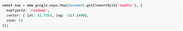

Ci-dessous, voici comment initialiser une carte avec Google:

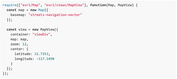

With ArcGIS, a new map is initialized in this way. Notice that you create both a map and a view. A view enables separation between the map data from visualization of the data in either 2D or 3D (or both).
Avec ArcGIS, un nouvelle carte est initialisée de cette façon. Vous noterez que vous créez à la fois un objet "carte" et une vue sur cet objet "carte", ceci afin de pouvoir séparer les données de la carte et la manière dont ces données sont visualisées en 2D ou en 3D (ou les deux à la fois).

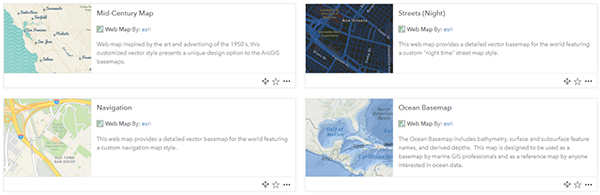

Ce code permet de créer une carte avec le fond de carte vectoriel Esri "World Navigation". Si vous le souhaitez, vous pouvez choisir un autre style de fond de carte parmi ceux disponibles sur ArcGIS Online tels que "Satellite Imagery", "Topographic", "Strees", "Dark gray canvas", "Light gray canvas" ou d'autres styles de fonds de carte personnalisés par vous ou d'autres utilisateurs.

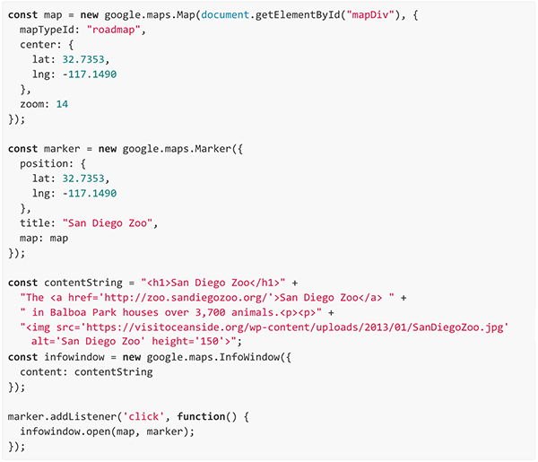

Les "InfoWindow" de l'API Google sont utilisées pour afficher des contenus dans une fenêtre contextuelle de la manière suivante:

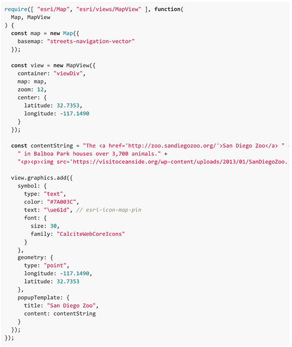

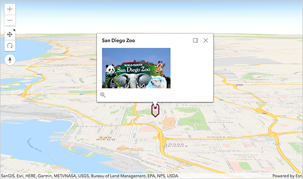

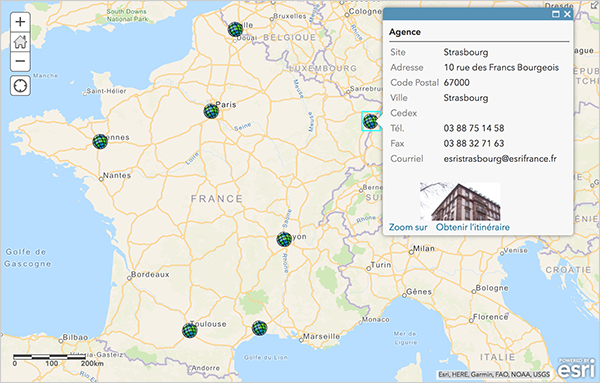

Avec l'API JavaScript ArcGIS vous pouvez ajouter une fenêtre contextuelle en créant tout d'abord un "Template". Ce dernier décrit le contenu qui sera affiché dans la fenêtre contextuelles ("Popup" dans ArcGIS). Ci-dessous un exemple montrant les différentes étapes pour créer la carte et la vue sur la carte, puis ajouter un objet ponctuel avec un "pin symbol" et enfin lui attacher une fenêtre contextuelle:
Voir cette app dans codepen.
En adaptant très légèrement le code précédent (en remplaçant la "MapView" par une "SceneView") , vous pouvez également exploiter la même app en 3D (voir dans codepen).

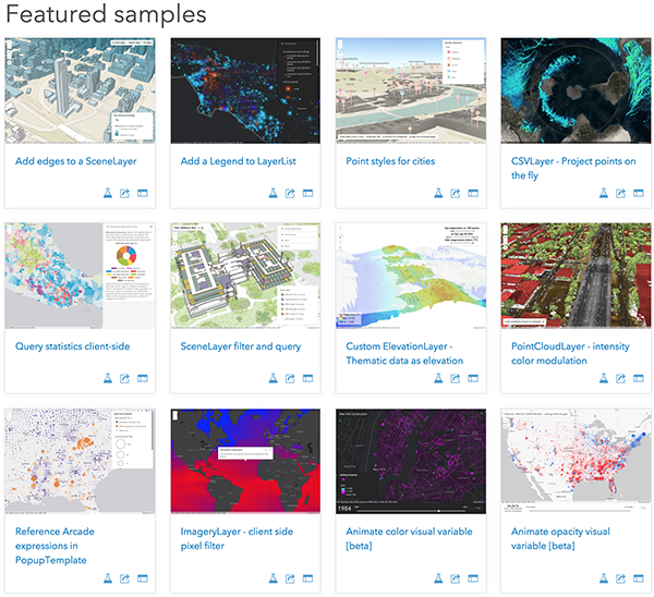

Vous vous orienteriez pour cela sur l'onglet Guide (et notamment cette page) qui vous donnera les clés de l'API et les concepts généraux sur l'usage des librairies JavaScript d'Esri. Vous consulterez aussi et surtout sur l'onglet Sample Code qui vous propose des centaines d'exemples de code sur tous les aspects de l'API pour vous permettre de démarrer rapidement le développement de votre application.
