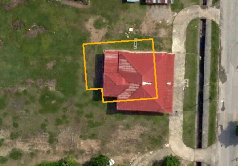

Untuk topik kali ni, kita akan melihat satu toolbar di dalam ArcMap yang dinamakan toolbar Spatial Adjustment. OK... sebelum cerita lebih lanjut, pernah tak anda menghadapi situasi data bila overlay ngan data yang lain, data tu tak ngam masuk, or bila anda overlay ngan imagery, nampak macam data anda offset skit, or scale lari sikit or rotate sikit... macam gambar di bawah ni...
Kedudukan polygon tak allign dengan imej

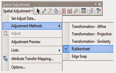

Kemudian anda kena tentukan pula kaedah adjustment yang anda nak buat pada data tu. Caranya, klik pada Adjustment Methods.
Pilih kaedah adjustment
Ada beberapa pilihan kaedah adjustment iaitu :-

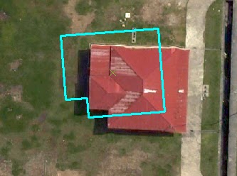

Dalam contoh ni, dapat dilihat tiada kesalahan pada geometri aspect ratio polygon tu, tetapi kedudukannya sedikit teranjak dari imej dan ada sedikit rotation. Oleh kerana saya nak kekalkan geometri aspect ratio, maka Adjustment Method yang paling sesuai adalah Transformation - Similarity. Setelah pilih Adjustment Method, select pada feature yang anda hendak betulkan seperti di bawah :-

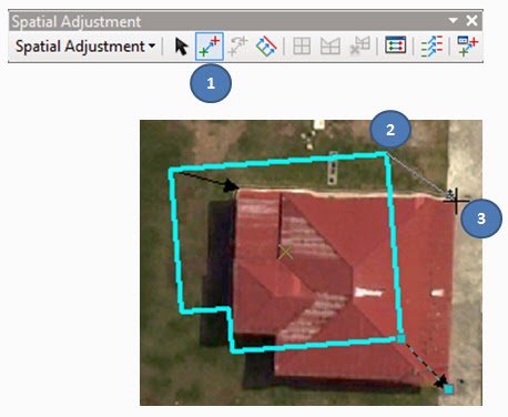

Kemudian, lakukan step seperti di bawah :-
Bina link antara source dan target
Penerangan gambar :

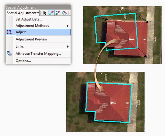

Setelah selesai membina link, klik saja menu Adjust. Hasilnya seperti di bawah.
Hasil adjustment
- Transformation - Affine : teknik ni sesuai anda guna kalau masalah data anda melibatkan perubahan scale, serong (skew / senget), rotate dan juga kedudukan teranjak.
- Transformation - Projective : Teknik ni sesuai guna untuk transform data yang capture direct dari aerial photography.
- Transformation - Similarity : Teknik ni sama macam Transformation - Affine, cuma ia tidak menyelesaikan masalah sekiranya ada serongan pada geometri data. Teknik ni sesuai sekiranya anda ingin mengekalkan bentuk asal geometri (aspect ratio).
- Rubbersheet : Teknik ni sesuai untuk selaraskan geometri satu layer kepada layer yang lain melibatkan jarak penyelarasan yang kecil.
- Edge Snap : Teknik ni menyelaraskan butiran feature di sepanjang sisi geometri... macam lebih kurang rubbersheet.
Penerangan gambar :
- Pada toolbar Spatial Adjustment, klik tool New Displacement Link
- Klik pada posisi data yang anda nak betulkan.
- Klik pada posisi target. Untuk method Transformation - Similarity, minimum 2 link diperlukan.
Selamat mencuba ......
