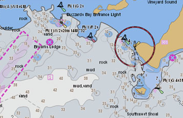

Un nouveau type de couche "ENC Layer" (pour Electronic Navigational Charts) a été ajouté pour supporter les sources de données au format S-57. Les SDKs ArcGIS Runtime suivent les spécifications 4.0 des librairies de présentation S-52 pour le rendu des entités.

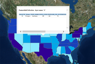

La lecture directe de fichiers de formes (Shapefiles) est désormais supportée. Ils peuvent être affichés dans des cartes (2D) ou dans des scènes (3D). Vous pouvez également mettre à jour les données spatiales et attributaires de ces couches.

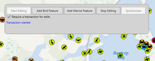

La mise à jour transactionnelles sur les tables des géodatabases est maintenant supportée. Ceci permet à l'application de réaliser plusieurs opération de mise à jour sur des données et de faire un "commit" uniquement lorsque vous le souhaitez et l'ensemble de ces opérations et de gérer si nécessaire des "rollback" sur ces opérations. Les transactions imbriquées ne sont pas pour l'instant supportées. A noter que pour le SDK Qt, cette évolution n'arrivera que dans la prochaine version majeure.

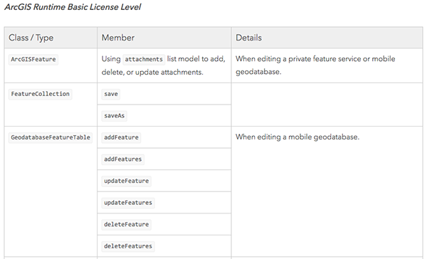

La documentation de chaque SDK ArcGIS Runtime contient désormais un guide qui détaille les niveaux de licence (Basic ou Standard) nécessaires pour chaque classe de l'API.
