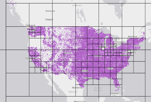

Un affichage plus performant des couches d'entités
Vous pouvez désormais afficher des quantités de données plus importantes grâce à un nouveau mécanisme de requête progressif des entités. Basé sur une structure de tuiles (virtuelle), le principe consiste à subdiviser en sous-tuiles la requête dès lors que le nombre d'entités à retourner est supérieur au maxRecordCount du service.

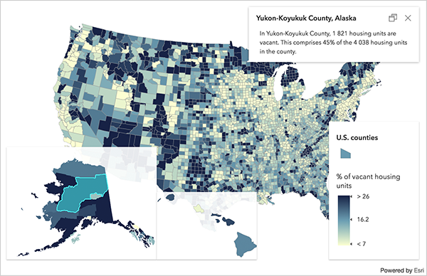

Autre évolution notable, le développeur peut désormais accélérer l'affichage et le rendu des entités en tirant profit des capacités de la GPU du poste de l'utilisateur. Par exemple, la couche ci-dessous contient plus d'un million d'emprise de bâtiments. Cette innovation est basée sur l'usage des capacités WebGL du navigateur que vous pouvez activer grâce à cette nouvelle option (en beta) sur la classe FeatureLayer.
A noter, en version 4.5, seules les couches d'entités hébergées sur ArcGIS Online supportent ces nouvelles capacités de rendu dynamique haute-performance. En version 10.6.1 d'ArcGIS Enterprise, elles seront supportées sur les services non-hébergés. Ce mode de rendu sur les couches d'entités deviendra le mode par défaut dans les futures versions.

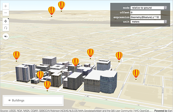

De nouvelles options pour le placement d'objets 3D
Le placement vertical comme des bâtiments ou d'autres types d'objets 3D (SceneLayer) peut désormais se faire avec différentes options. En spécifiant un attribut de la couche, une valeur en z (fixe) ou une expression Arcade. Vous trouverez ici un exemple de code pour comprendre comment, et dans quel cas, utiliser ces options pour afficher des objets sous, sur et dessus du sol.

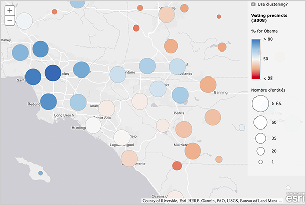

Agrégation (Clustering) dynamique de points
La version 3.22 offre désormais de nouvelles options pour représenter les couches contenant un très grand nombre de points. En activant l'agrégation (clustering) sur une telle couche, vous représenter les points en les regroupant à la volée et en appliquant à chaque groupe un symbole. Le développeurs peut exploiter cette capacité de 2 manières:
  • En créant une carte web sur ArcGIS Online (ou ArcGIS Enterprise 10.6) et en activant l'option d'agrégation dans la visionneuse de carte. Vous chargez ensuite cette carte web depuis votre code JavaScript.
  • En activant l'option sur une classe FeatureLayer ou CSVLayer depuis votre code JavaScript.
Au delà de l'agrégation et du comptage de points, l'algorithme de clustering de l'API JavaScript ArcGIS permet d'afficher une valeur calculée à partir des attributs des points regroupés. Cette valeur peut être une moyenne, une valeur min ou max, ou encore la valeur prédominante.
Le clustering n'est pour l'instant disponible qu'en version 3.22 mais il sera ajouté à la version 4.x au début de l'année 2018.
