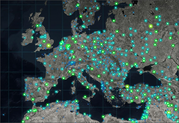

Ci-dessous, cette cartographie utilise le fond de carte Firefly pour y afficher les principales villes du monde en fonction de leur rang en terme de population. Le fond d'imagerie étant désaturé, l'utilisation de symboles ponctuelles de type "néon" est encore plus efficace qu'avec le fond d'imagerie classique.

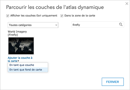

Lorsque vous êtes dans la visionneuse de carte d'ArcGIS Online, vous pouvez ajouter le fond d'imagerie "Firefly" de la manière suivante:
  1. Cliquer sur Ajouter puis sur Parcourir les couches de l'atlas dynamique
  2. Rechercher ensuite (dans les couches Esri uniquement) la couche à l'aide du mot-clé "firefly".
  3. Une fois la couche trouvée, vous pourrez l'ajouter directement en tant que fond de carte.
  4. Le fond d'imagerie "Firefly" s'affiche alors en tant que fond de carte.
