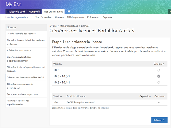

  1. Sur l'onglet "Mes organisations > Licences", afficher l'interface "Générer des licences Portal for ArcGIS". Sélectionner ensuite, la version d'ArcGIS Enterprise pour laquelle vous souhaitez créer le fichier de licences.
    Cliquer ensuite sur le bouton "Suivant".

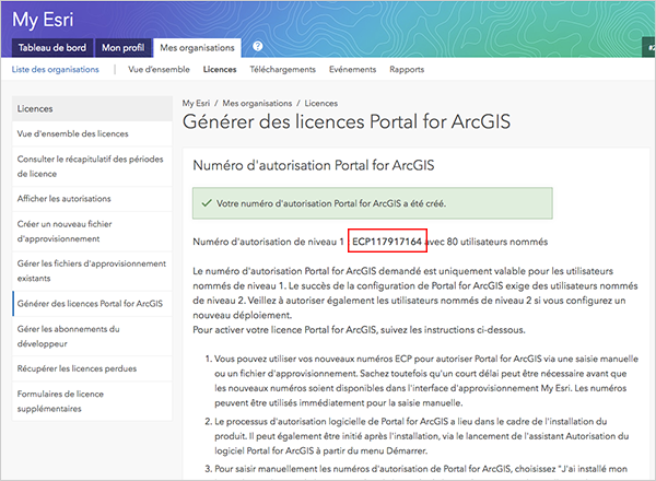

  4. La dernière étape de l'assistant vous présente les numéros de licences (code ECP) correspondant aux licences d'utilisateurs de niveau 1 que vous allez pouvoir ajouter à votre portail ArcGIS. Sélectionner et copier ce code.

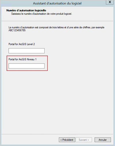

  5. Vous pouvez maintenant exécuter l'assistant d'autorisation de Portal for ArcGIS pour ajouter (ou mettre à jour) la licence relative aux utilisateurs de niveau 1. Lors de la saisie des codes ECP, coller le code précédemment copié.
