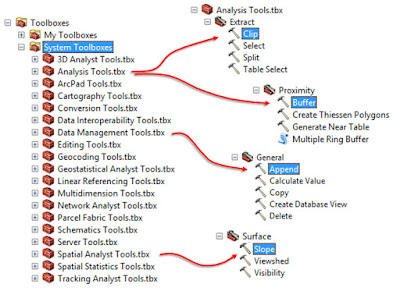

Cuba lihat contoh kedudukan tool macam gambar di bawah ni.
Dalam contoh di atas, katakan saya kerap gunakan tool Clip, Buffer, Append dan Slope dalam kerja harian saya. Untuk gunakan keempat-empat tool tu, saya perlu cari dalam toolbox Analysis Tools, Data Management Tools dan Spatial Analyst Tools. Walaupun kalau tak ingat kedudukan tool, kita boleh gunakan kaedah Search tool dalam Search Window, tapi sebenarnya ada cara yang lebih mudah untuk groupkan kesemua tool yang kita kerap guna, secara tak langsung nak cari tool-tool tu pun lebih cepat.

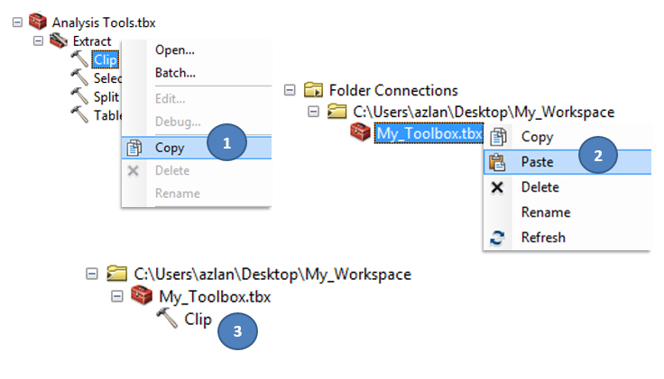

Setelah anda create toolbox tadi, Copy saja tool-tool yang anda nak kumpulkan dan Paste ke dalam toolbox anda create tadi, seperti contoh step di bawah ni.
Penerangan gambar :-
  1. Right click tool yang anda nak kumpulkan dan pilih Copy,
  2. Right click toolbox yang anda baru bina dan pilih Paste.
  3. Anda akan dapati tool tadi dah wujud dalam toolbox yang anda baru create tadi.

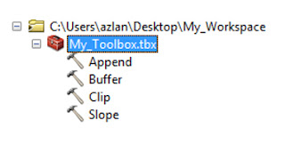

Setelah saya copy keempat-empat tool tadi, toolbox saya akan kelihatan seperti di bawah ni :-
So lepas ni senang le, kalau saya nak guna tool Append, Buffer, Clip dan Slope, saya cari je tool tu dalam toolbox saya ni. Tak perlu saya tercari-cari dalam toolbox yang berlainan, so menjimatkan masa dan toolbox saya pun nampak lebih simple dan mudah, hanya fokus pada tool-tool yang saya selalu guna je dalam senarai toolbox.
