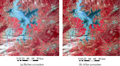

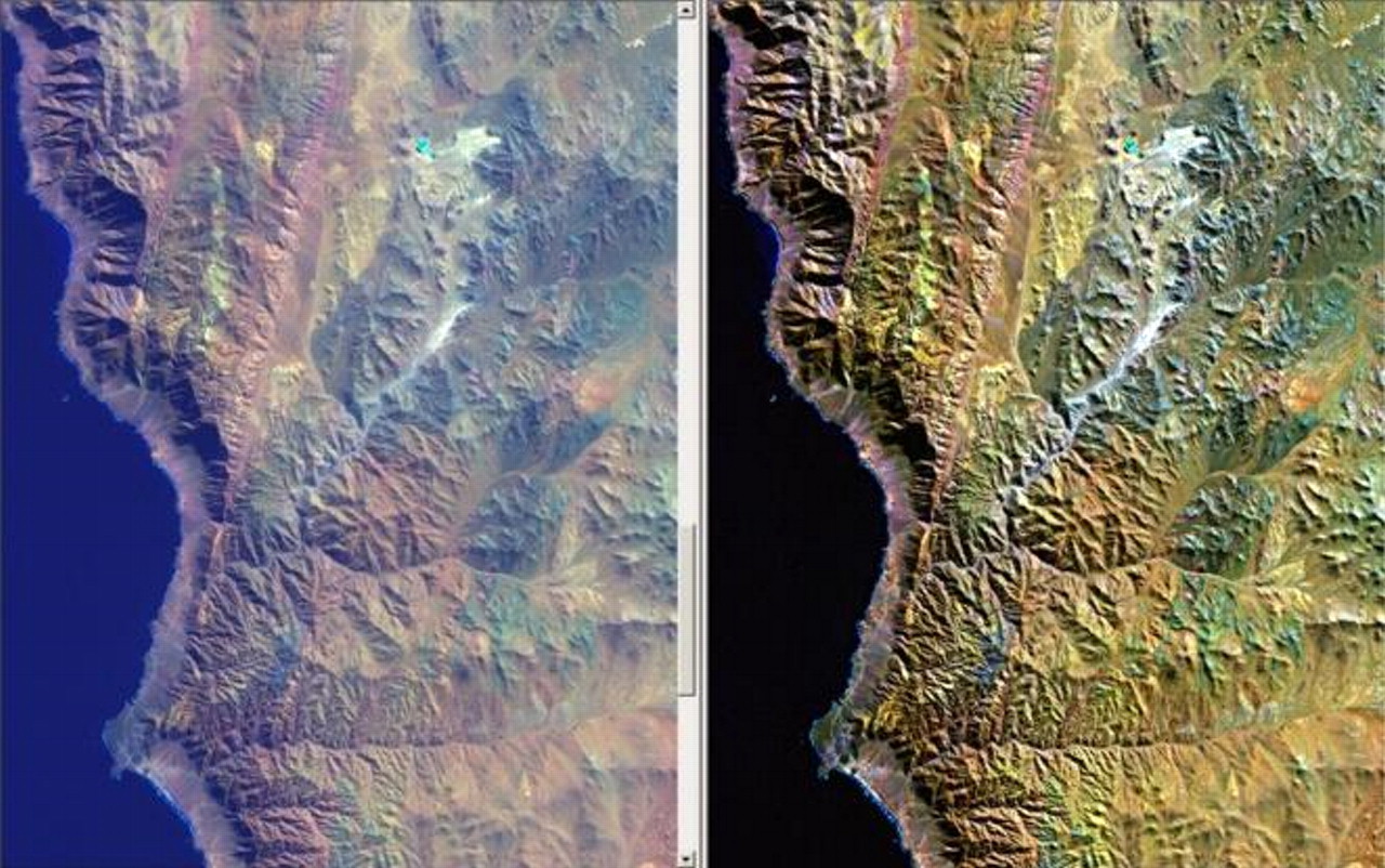

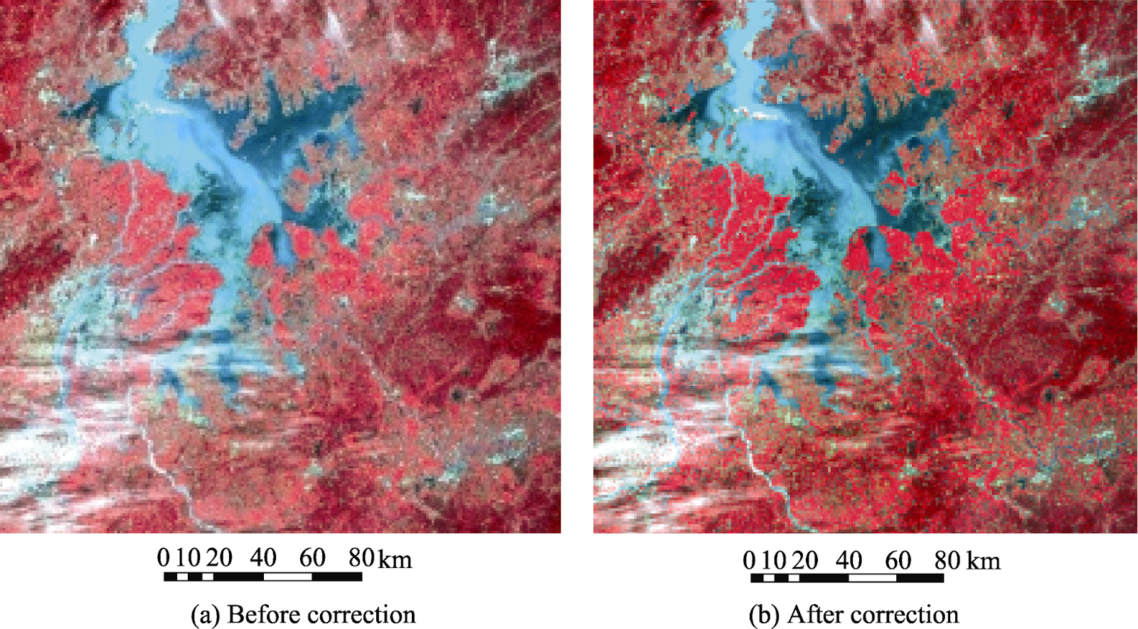

La corrección atmosférica es un proceso que se aplica a las imágenes digitales, con el propósito de eliminar el efecto de los aerosoles y la radiancia intrínseca que se introduce en el sensor y se ve reflejado en la imagen, como producto de la interacción del sensor con la atmósfera. Con el proceso de corrección atmosférica se logra mejorar la calidad visual de la imagen; así como, eliminar el componente intrusivo de la atmósfera. Para el procesamiento de Landsat 8 se muestra la corrección atmosférica para datos en formato GeoTIFF ortorectificados con las longitudes de onda asociadas en el metadato.
Considera que las señales de radiación electromagnética colectadas por los sensores de los satélites en el espectro solar, son modificadas por absorción, dispersión y emisión producidas por gases y aerosoles que viajan por medio de la atmósfera, desde la superficie de la Tierra hasta el sensor.
