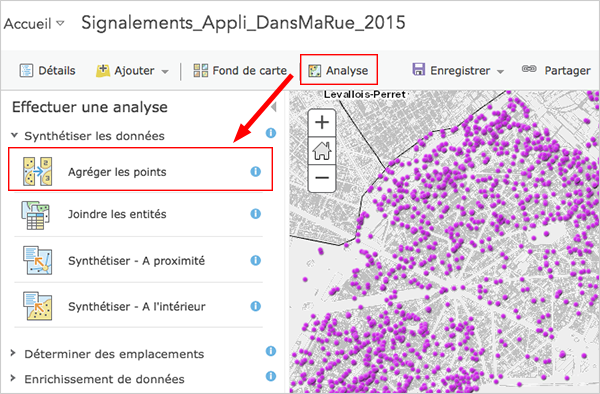

  1. Prenons l'exemple d'une couche contenant les signalements réalisés par les parisiens à travers l'application "DansMaRue" en 2015. Cette couche contient plusieurs dizaines de milliers de localisations ponctuelles qualifiant un problème de propreté ou de dysfonctionnement d'équipement public.
    La quantité de points est importante si bien que l'ensemble des entités ne peut être affiché ce qui complique la visualisation et l'analyse de ces données.
  2. A l'aide de l'outil d'analyse "Agréger les points", vous allez pouvoir récapituler statistiquement cette information selon un maillage régulier.

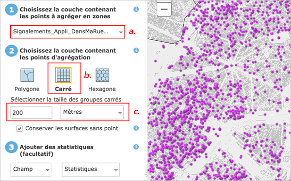

  3. Une fois l'outil ouvert, saisir les différents paramètres attendus:
    a. Sélectionner la couche de points à agrager
    b. Sélectionner une agrégation par carré (ou par hexagone)
    c. Définir la taille de la grille

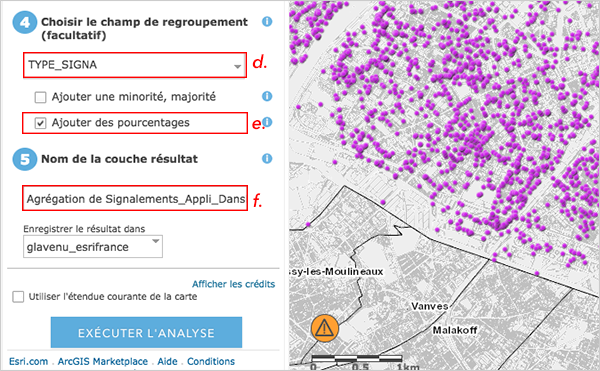

  4. Indiquer ensuite les statistiques que vous souhaitez calculer sur chaque maille. Par défaut, l'outils réalise un comptage du nombre d'entités présentes dans chaque maille. Cependant, vous pouvez calculer des statistiques plus fines en sélectionnant un champ de regroupement, par exemple ici le type de signalement (graffiti, malpropreté, objets abandonnés, ...):
    d. Sélectionner le champ de regroupement permettant le calcul de statistiques par catégories.
    e. Sélectionner le type de statistique souhaité (au delà du simple comptage), par exemple un calcul de pourcentage.
    f. Indiquer le nom de la couche à créer en sortie.

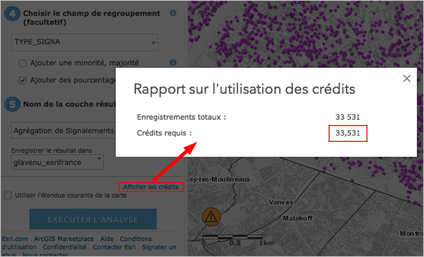

  5. Comme toutes les fonctions en ligne d'analyse, ces dernières consomment des crédits. Vous pouvez afficher les crédits qui seront débités en cliquant sur le lien "Afficher les crédits". Ici, pour 33531 entités, 33 crédits seront nécessaires.
    Cliquer ensuite sur le bouton "Exécuter l'analyse" pour lancer le traitement.

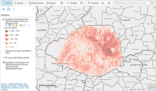

  6. Après quelques secondes (ou minutes selon la taille de la couche de points), la couche de la grille s'affiche. Vous pourrez utiliser les capacités de SmartMapping pour représenter la densité des points à l'aide du champ "Count of points" qui a été calculé dans la table attributaire de la couche.
    En zoomant sur les mailles, vous constaterez qu'elles ne sont pas carrées. L'outil d'analyse construit des carrées dans la projection "World Cylindrical Equal Area" pour garantir la précision et la cohérence des surfaces de chaque carré sur l'ensemble du monde, seul moyen de pouvoir raisonner sur des densités de points réelles. Lorsque l'analyse est terminée, ces carrés projetés dans le système de coordonnées de votre carte (Web Mercator, Lambert93, ...) et peuvent donc être déformés. Cette distorsion à l'affichage ne reflètent pas d'inexactitude dans le résultat.

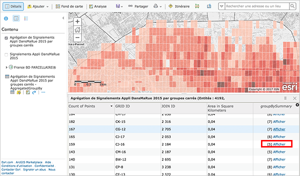

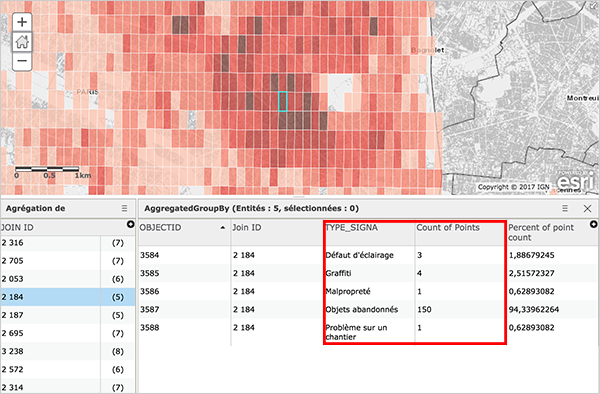

  7. Si vous affichez la table attributaire de la couche de grille, vous constatez que le dernier champ permet d'accéder aux enregistrements d'une table reliée. En effet, en ayant choisi de réaliser des statistiques de regroupement, l'outil d'analyse a également créé une table reliée à la couche de la grille. Cette table reliée contient, pour chaque maille de la grille, les statistiques sur les différentes valeurs du champ de regroupement. Ainsi une maille regroupant 5 points, aura entre 1 et 5 enregistrement relié selon les différents types de signalements qui auront été regroupés.
    Cliquer sur le lien "Afficher" sur une maille ayant au moins un enregistrement relié.
  8. La table reliée s'affiche alors à droite de la table attributaire de la couche pour vous permettre de visualiser les enregistrements en relation.

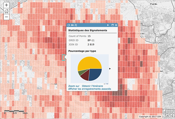

  9. Grâce à cette table reliée, il est ainsi possible d'ajouter des infographies dans la fenêtre contextuel pour présenter les statistiques calculées comme les effectifs ou les pourcentages par type. C'est d'ailleurs ce que fait automatiquement l'outil d'analyse sur la couche de grille résultante. En cliquant sur une maille vous pourrez visualiser ces infos.
