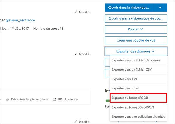

  1. Connectez-vous à votre portail, puis affichez la page de description de votre couche d'entités.
    Cliquer ensuite sur la commande "Exporter au format FGDB".

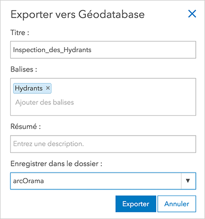

  2. Indiquer ensuite le Titre et les Balises du nouvel élément qui sera créé sur le portail.

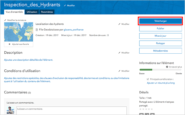

    Une fois terminé, cliquer sur le bouton "Terminer" pour générer la Géodatabase Fichier sur le portail.
  3. La Géodatabase est maintenant disponible, vous pouvez la télécharger en local en cliquant sur le bouton "Télécharger".

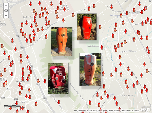

    La Géodatabase contient la classe d'entités (dans mon exemple les points correspondant à des inspections d'hydrants). Vous pouvez également noter la présence de la table (xxxx_ATTACH) qui contient les pièces jointes ainsi que la classe de relation (xxxx_ATTACHREL) qui fait le lien (1 à n) entre les entités et leurs pièces jointes associées.
  5. Vous pouvez maintenant ouvrir l'application ArcMap ou ArcGIS Pro pour accéder à la Géodatabase et donc à la classe d'entités contenant les pièces jointes. Dans mon exemple, j'ai choisi d'utiliser ArcGIS Pro.
    En cliquant sur les entités, vous pouvez accéder aux pièces jointes et les enregistrer en local si nécessaire.

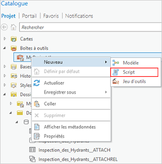

  8. Dans ArcGIS Pro (ou ArcMap), vous allez ajouter ce script en tant que nouvel outil et pouvoir ainsi l'exécuter depuis votre environnement SIG à chaque fois que vous en aurez besoin. Pour cela, créer un nouvel outil de type "Script" dans une de vos boîtes à outils.

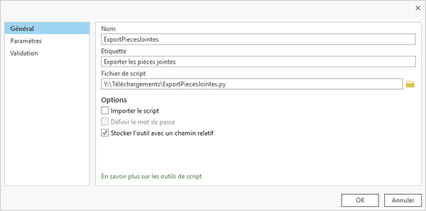

  9. Paramétrer ensuite l'outil comme indiqué ci-dessous:
    Indiquer un Nom, une Etiquette ainsi que le chemin s'accès au fichier de script.

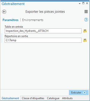

  10. Une fois configuré, l'outil est prêt à être exécuté. Indiquer la table contenant les pièces jointes puis spécifier le dossier dans lequel écrire les fichiers des pièces jointes.

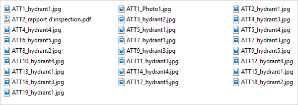

  11. Après l'exécution de l'outil, les fichiers sont enregistrés dans votre dossier. Lorsque plusieurs pièces jointes sont associées à une même entité, les fichiers correspondants commencent par le même préfixe, par exemple ici ATT1_ ou ATT2_.
