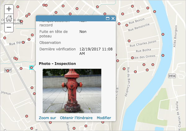

L'ajout de pièces jointes peut ensuite se faire à travers des applications comme la visionneuse de carte du portail, Collector for ArcGIS, Survey123 for ArcGIS ou n'importe quelle autre application de la plateforme ArcGIS dotée de capacités de mise à jour. Dans cet article, je vous propose de voir comment activer les pièces jointes sur une couche d'entités hébergée sur votre portail.

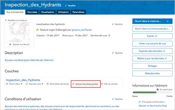

  1. Connectez-vous à votre portail, puis afficher la page de description de votre couche d'entités. Vous devrez être propriétaire de la couche pour activer les pièces jointes.
    Cliquer ensuite sur la commande "Activer les pièces jointes".

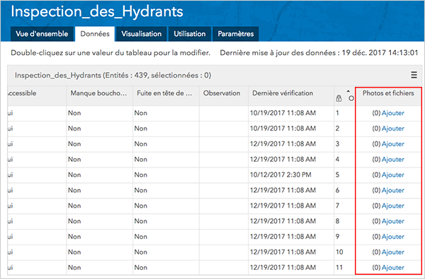

  2. Si vous affichez la table attributaire de votre couche, vous constatez qu'une nouvelle colonne a été ajoutée. Celle-ci représente les pièces jointes.

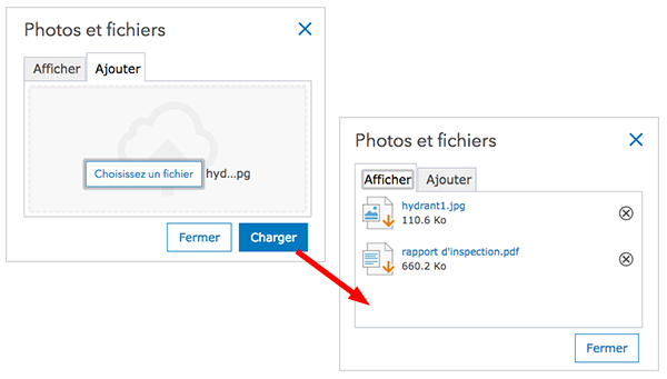

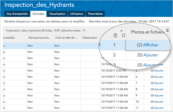

  3. Vous pouvez par exemple cliquer sur les liens "Ajouter" pour associer un ou plusieurs fichier. choisir chaque fichier puis cliquer sur le bouton "Charger"
    L'onglet "Afficher" permet de visualiser la liste des pièces jointes.
  4. Lorsque vous affichez la table, le lien "Afficher" permet de retourner à la liste des pièces jointes afin d'en ajouter ou d'en supprimer.

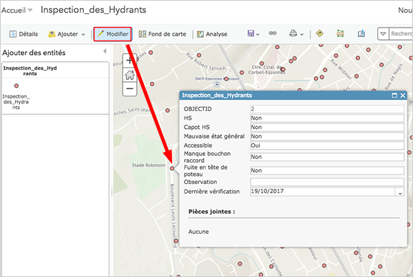

  5. Vous pouvez également utiliser la visionneuse de carte pour modifier les pièces jointes des entités de votre couche. Pour cela, vérifiez tout d'abord que les capacités de mise à jour sont activées.
    Une fois dans la visionneuse de carte, vous cliquerez sur le bouton "Modifier" puis vous cliquerez sur l'entité à modifier.

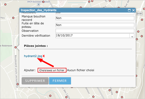

  6. Dans la zone "Pièces jointes", choisir le (ou les) fichier(s) que vous voulez joindre en cliquant sur "Choisissez un fichier".

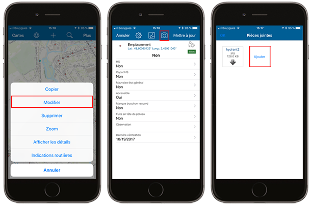

  7. Vous pouvez également utiliser des application mobile connectées/déconnectées comme Collector for ArcGIS pour ajouter des pièces jointes (des photos pas exemple).
