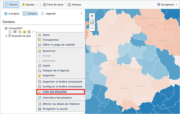

- Tout d'abord, vous exécuterez la commande "Créer des étiquettes" depuis le menu contextuel de la couche.

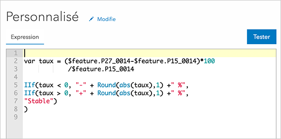

- Saisir ensuite l'expression Arcade. L'objectif ici est d'afficher le taux d'évolution (en %) avec un signe positif ou négatif. Nous écrirons le message "Stable" pour les Iris ayant une évolution de 0%.
L'expression est la suivante:
var taux = ($feature.P27_0014-$feature.P15_0014)*100 /$feature.P15_0014
IIf(taux < 0, "-" + Round(abs(taux),1) +" %",
IIf(taux > 0, "+" + Round(abs(taux),1) +" %",
"Stable")
Cliquer sur bouton "Tester" si vous voulez vérifier le bon fonctionnement de votre expression. Cliquer ensuite sur le bouton "OK" pour valider votre expression d'étiquetage. - Il ne vous reste plus qu'à préparer le style du texte des étiquettes,

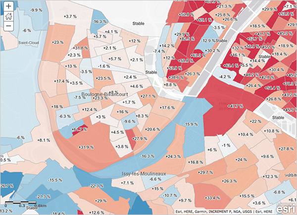

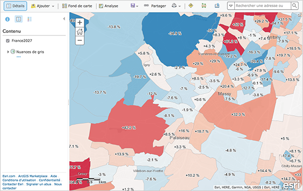

Cliquer sur le bouton "OK" pour valider les propriété d'étiquetage de la couche. - Les étiquettes s'affichent désormais avec un contenu calculé dynamiquement.
