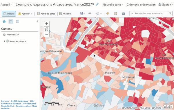

Reprenons donc la carte web présentant les estimations d'évolution de la population âgée de 0 à 14 ans, entre 2015 et 2027. L'objectif ici est d'améliorer la fenêtre contextuelle (popup) en faisant ressortir, par une phrase et une couleur adaptée, l'information sur l'augmentation (en rouge), la stabilité (en gris) ou la diminution (en bleu) du nombre d'enfants sur cette période.

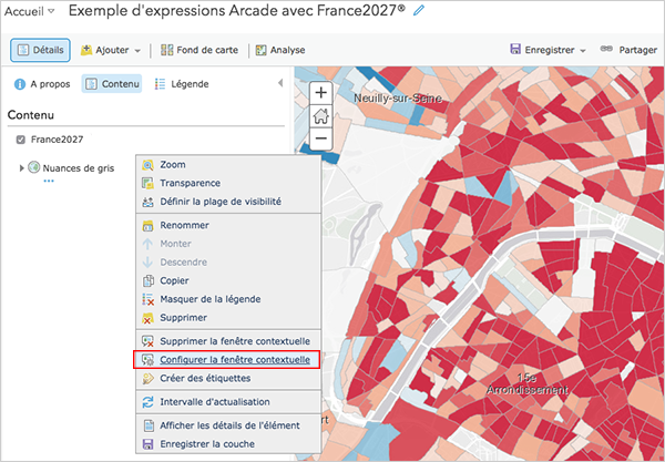

- Dans le menu contextuel de la couche, exécuter la commande "Configurer la fenêtre contextuelle".

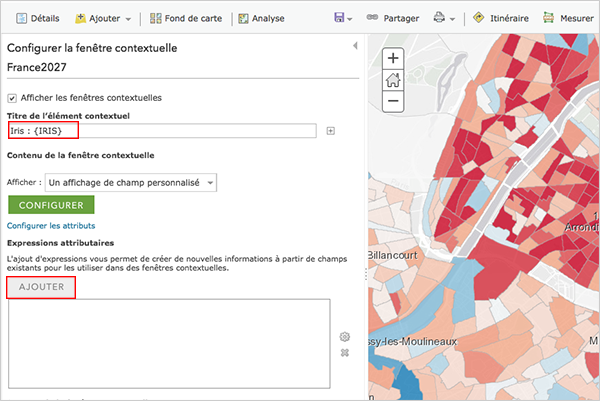

- Après avoir spécifié le titre de la fenêtre contextuelle (ici le nom de l'Iris), cliquer sur le bouton "Ajouter" dans la zone "Expressions attributaires" pour commencer à spécifier les expressions Arcade qui seront utilisées dans la fenêtre contextuelle.

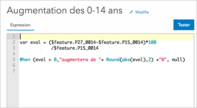

- Saisir l'expression qui permettra l'affichage de l'information lorsqu'il s'agira de présenter une valeur en augmentation:
var evol = ($feature.P27_0014-$feature.P15_0014)*100 /$feature.P15_0014When (evol > 0,"augmentera de "+ Round(abs(evol),2) +"%", null)
La première ligne correspond au calcul du taux d'évolution de la population âgée de 0-14 ans entre 2015 et 2027. La deuxième ligne permet de retourner une chaîne de caractère "augmentera de xx%" si le taux est positif, sinon de renvoyer une valeur nulle (une chaine vide).
Une fois l'expression saisie, vous penserez à donner un nom parlant à votre expression pour la retrouver facilement par la suite. Par exemple ici: "Augmentation des 0-14 ans".

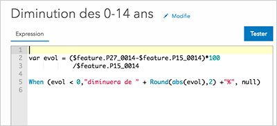

Enfin, cliquer sur le bouton "OK" pour valider votre expression. - Recommencer la même opération pour spécifier l'expression Arcade de la chaîne de caractère correspondant à une diminution. L'expression sera la suivante:

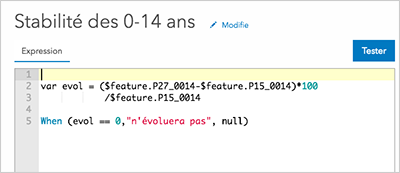

- Recommencer la même opération pour spécifier l'expression Arcade de la chaîne de caractère correspondant à une stabilité. L'expression sera la suivante:

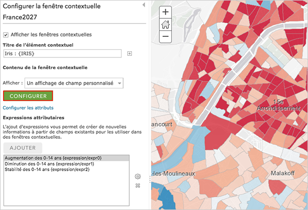

- La liste des expressions attributaires doit maintenant contenir vos expressions. Il ne reste plus qu'à les utiliser dans le modèle de la fenêtre contextuelle. Pour cela, cliquer sur le bouton "Configurer'.

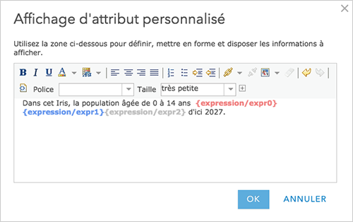

- Saisir le texte que vous souhaitez faire figurer dans la fenêtre contextuelle. Dans la partie de la phrase indiquant l'évolution, vous ajouterez les trois expressions avec le style de texte associé (ici en rouge, en bleu et en gris avec une police en gras).
Pour chaque entité de la couche, seule une des trois expressions renverra une chaîne non vide.

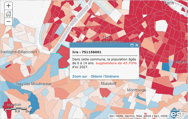

Cliquer sur le bouton "OK" pour valider la définition de la fenêtre contextuelle de votre couche. - Vous pouvez maintenant tester l'affichage de la fenêtre contextuelle sur différentes entités.
